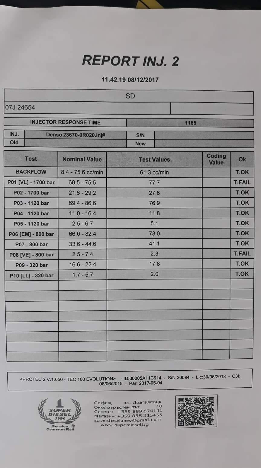

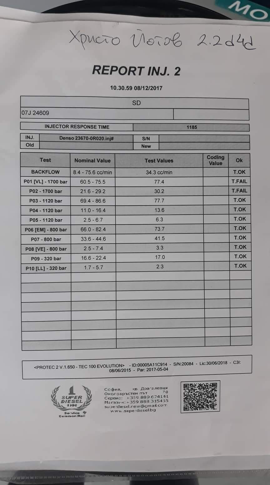

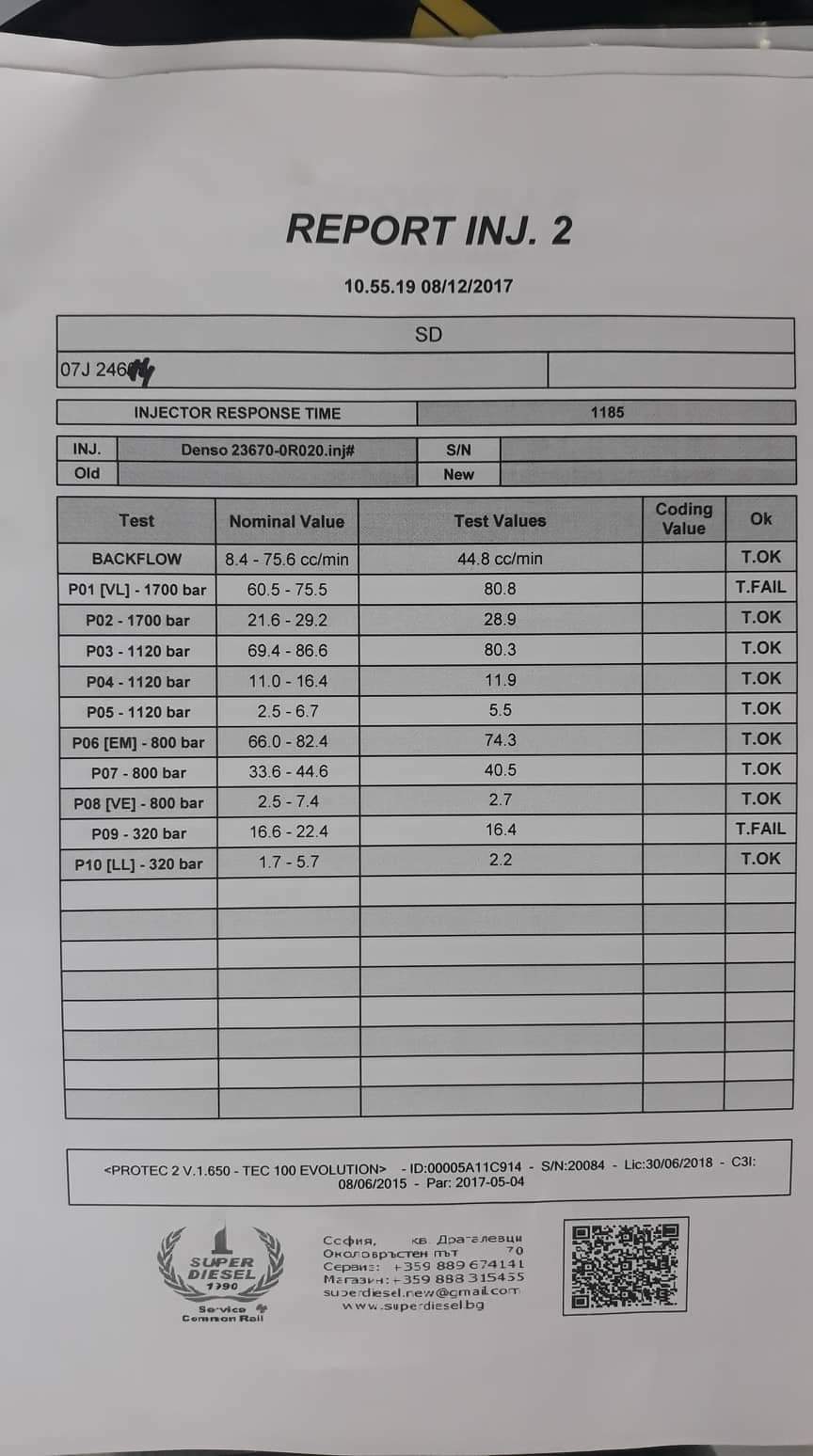

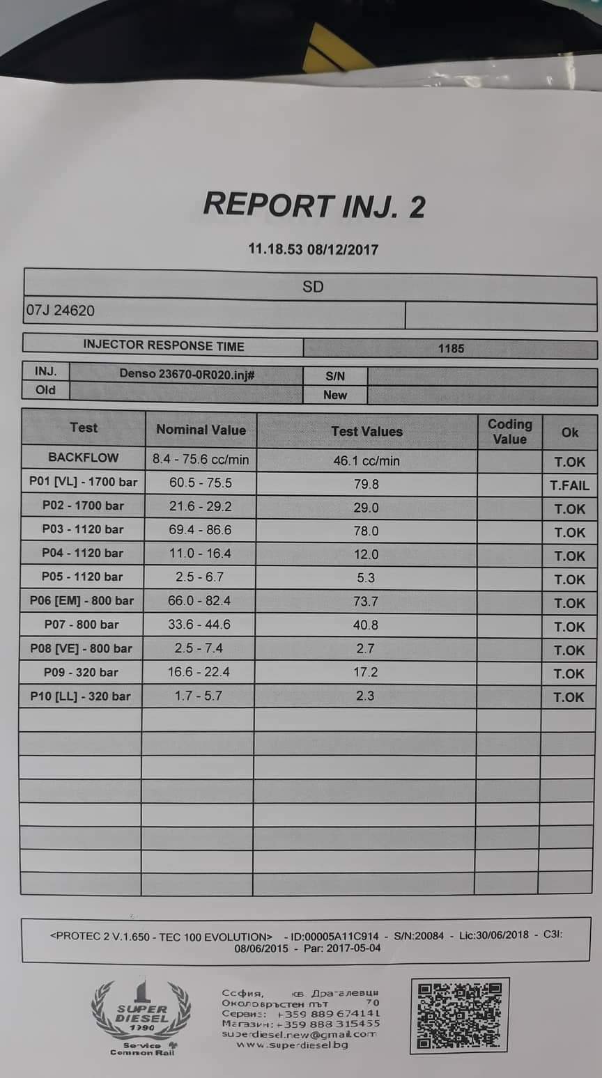

hri_100
Мнения: 15
Регистриран на: 26 Май 2015 16:56
Трудно пали на студено
Мнение от hri_100 » 28 Яну 2019 11:43
Здравей Колега,
Дюзите ги проверявахме на Дизел център и от там имам прикачените разпечатки.
Без много да му разбирам, но на база тези разпечатки, твърдението е че дюзите са ми добре...
Както и да е ...
Тази седмица имам преглед в Тойота - ще пиша в случай на промяна...
Corolla Verso 2.2 D4D 136hp 2007yr.
