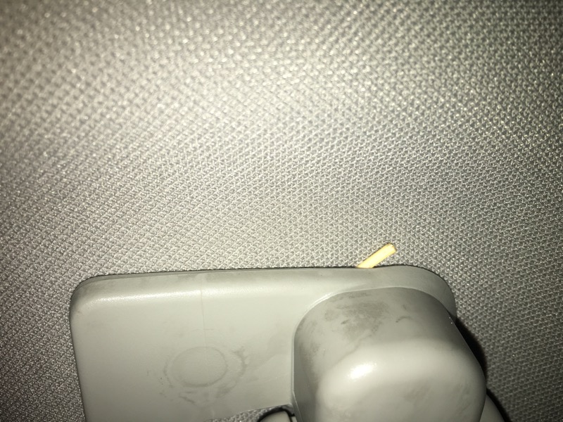

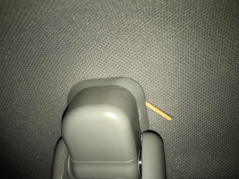

Здравейте. Проблемът със скърцането на дръжките го реших. Приложени снимки. Идеята е да се сложи някаква малка подложка в основата, за да се упражни натиск. Аз пробно сложих парченца от клечки за зъби, но ще ги сменя с нещо по-малко и незабелижимо. Сами няма да можете да ги вкарате. Трябва да се използва пластмасов инструмент С който да отделите основата на дръжката от тавана и така да набутате подложка. Тези тънки клечки едвам ги вкарах.
Не изпозвайте отверка, защото ще повредите мекста пластмаса на дръжките.
Вече е пълна тишина в колата
