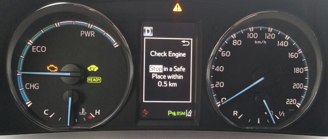

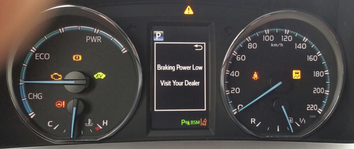

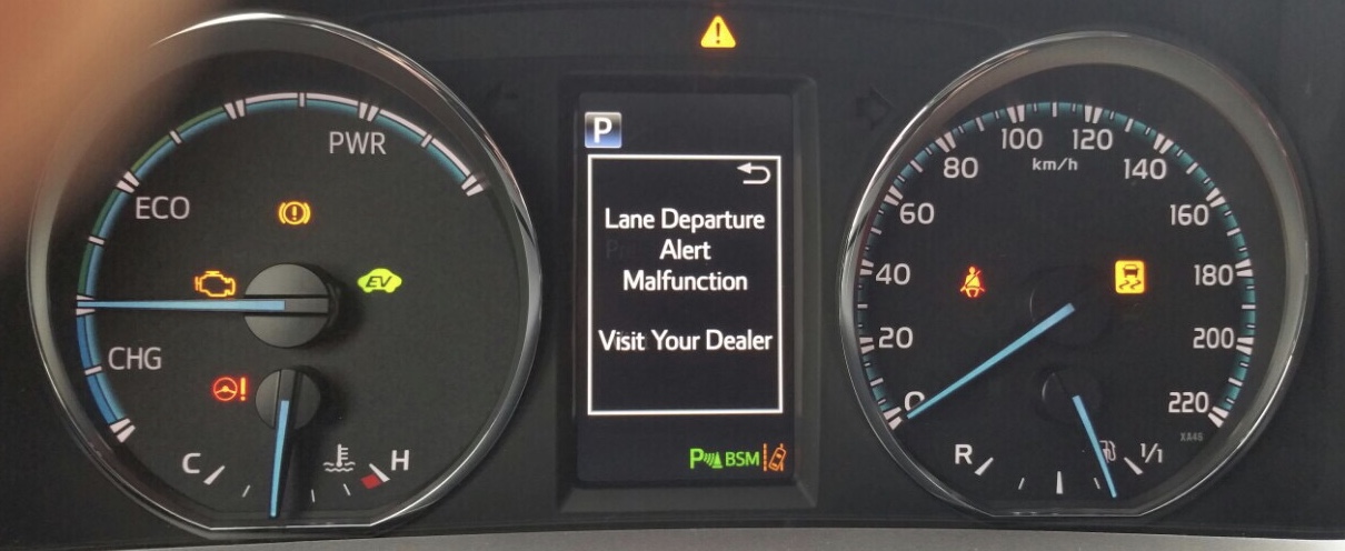

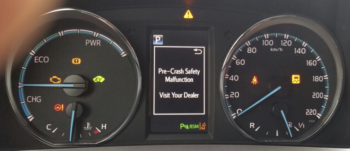

С много гняв и вече смесени чувства към Тойота, споделям с вас днешното ми премеждие с Равката. Прибираме се към кварталите,и при натискане на газта,колата забива предницата(като замисляне)..и след около 3-4 секунди започва да ускорява.До този момент ,никакви видими аларми. Много близко до дестинацията,излезе чека на двигателя,и много скоро след това...тотален блокаж на скоростна кутия,управление и двигател.Вдигнах автомобила на репатрак и газ в оторизиран сервиз,като репатрака е за моя сметка guns.gif .
Надявам се в последствие да ми покрият този разход. Та,обяснявам на приемчика какъв е проблема,той ме изслуша,странно премигвайки...каза:” остави ключовете...и ще ти се обадим..когато е готова” w00t.gif
Питам..ами приемо предавателен протокол?
“Ама..трябва ли ви”...отговаря приемчика... bash.gif .
Не знам какво ще и правят,и кого ще обвиняват...но аз вече съм тотално отчаян...а колата е на 5000км/ На месеци само.. boxed.gif
Много проблеми...много.
Грешки:
P3190-Engine and ECT
P0AOF-Hybrid control
U1104-EMPS
U0126-LKA/LDA
U0142 & U0163 - COMBINATION METER
B1660- SRS AIRBAG
C1A63-PRE-CRASH 2

Клиента не го интересува, че компютърната система на Тойота е калпава и е генерирала нужда да се отбелязва ремонт на нещо, което го няма в комплектацията...
Също призовавам да се спазва добрият тон :thumbsup:
Относно проблема - трябва наистина да се документира ВСЯКА стъпка при подобно развитие на въпроса...
Защото в бъдеще току излезе някой и каже 'ама вие не сте ни показали проблема - ние нищо не видяхме'... Цирка е игран неколкократно...
Прилича на електронен/електрически проблем - дали някой куплунг да не дава контакт и от там да срива цялата комуникация?

Проблема според специалистите излезе много тривиален...разкачен въздухопровод след въздушния филтър и зацапан дебитомер. w00t.gif
Оставам без думи!

boyanmt написа: ↑19 Дек 2018 18:25 разкачен въздухопровод след въздушния филтър и зацапан дебитомер.
Аз не че съм голям разбирач./скастри ни един колега в една друга тема/,ама това обяснение за тези грешки дето си ги дал по горе направо е tooth.gif къртач punk.gif .
Зацапал се е понеже се е разкачил въздуховода,убуууу де ама ако са влизали мизерии там ситото е 2/2 мм и до сега да се е изпилил,знаете потока какъв е.???/
Много ме съмнява,ама то ще си покаже.
Мнения: 7732
Благодарил/а: 534 пъти
Тотален блокаж-TOYOTA RAV 4- Hybrid
Мнение от slowtraveler » 19 Дек 2018 19:25
Може последователността да не е била такава... А първо да са почистили сензора, щото са установили проблем с отчитането на входящия въздух (ами нормално - ако след дебитомера смуче въздух), и чак тогава да са видяли откачения въздуховод... Зависи къде е дебитомера - не съм гледал къде е...
А другите грешки - не знам ако има проблем с паленето на двигателя, дали ефекта няма да е точно такъв...
