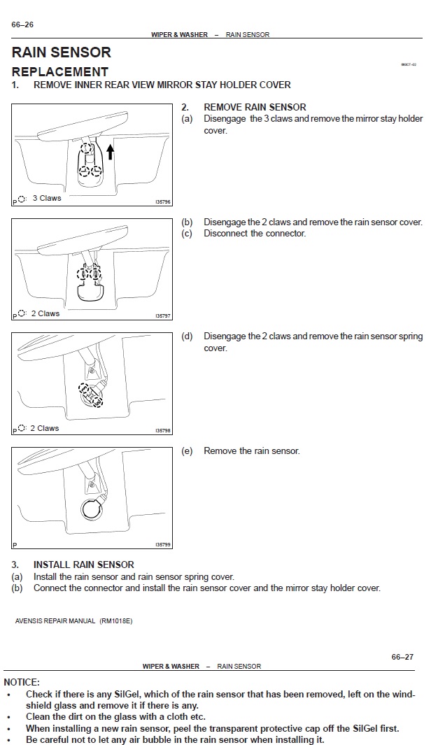

Здравейте,Колеги от два месеца съм собственик на тойота авенсис Т25 2004 година при покупката на автомобила не обърнах внимание че не работят автоматичните чистачки на автомобила.Странното е че когато мина през дупка се включват,а когато вали дъжд не реагират.Забелязах също така и че огледалото за обратно виждане не работи блендата за заслепяване.Човекът от който я взех каза че сменил прозореца тук в България. Питането ми е трябва ли да има някакъв датчик който се свързва със стъклото за да работят чистачките и също така забелязах днес на друга тойота че има букса която е свързана с огледалото която при мен липсва.Благодаря

Да, трябва да има букса, водеща до огледалото и такава към датчика за дъжд на предното стъкло..
Може и да имаш датчик, но да не е монтиран правилно на стъклото... Или стъклото да е без място/зона за такъв датчик...

Жокер:

Благодаря много колега утре ще се пробвам да сваля плафона и да видя тази букса дали не се вижда от някъде
