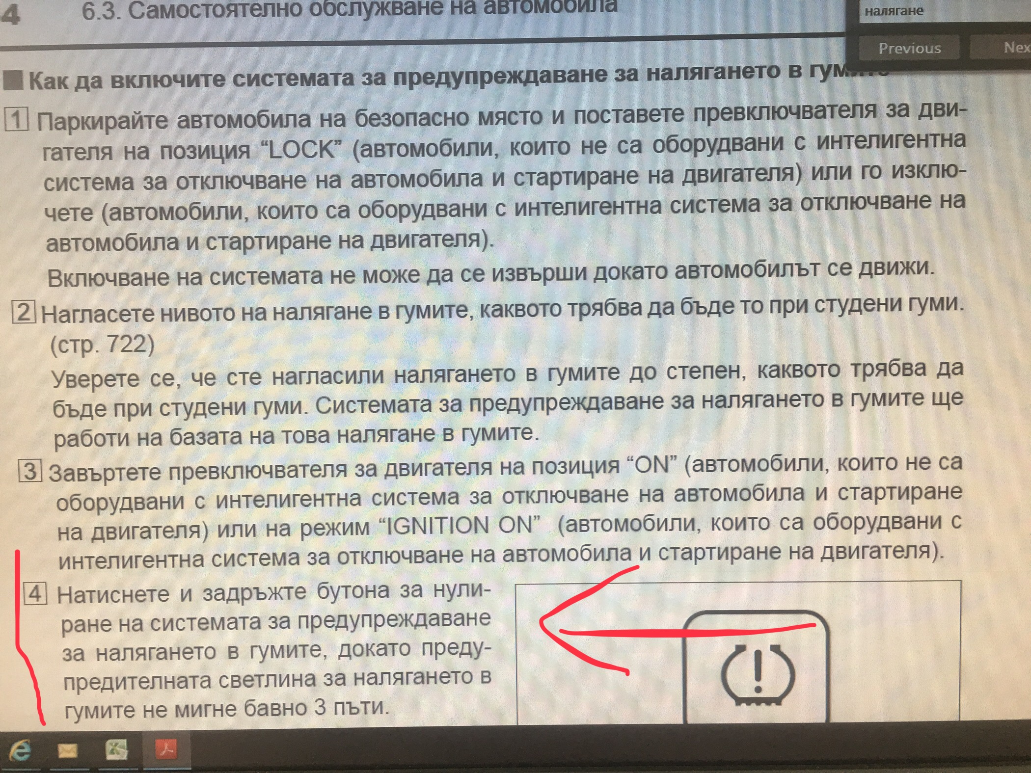

Прилагам снимка от инструкцията за експлоатация на автомобила. Аз такъв бутон за ресетване нямам. И дали ако всичко е автоматично, след като сложа налягане 2.3 атмсистемата няма да се калибрира спрямо това налягане и вместо на 2.1 атм, датчиците за налягане да ми сигализират на 2.2 атм?!

Потърси ли бутона над педалите?
