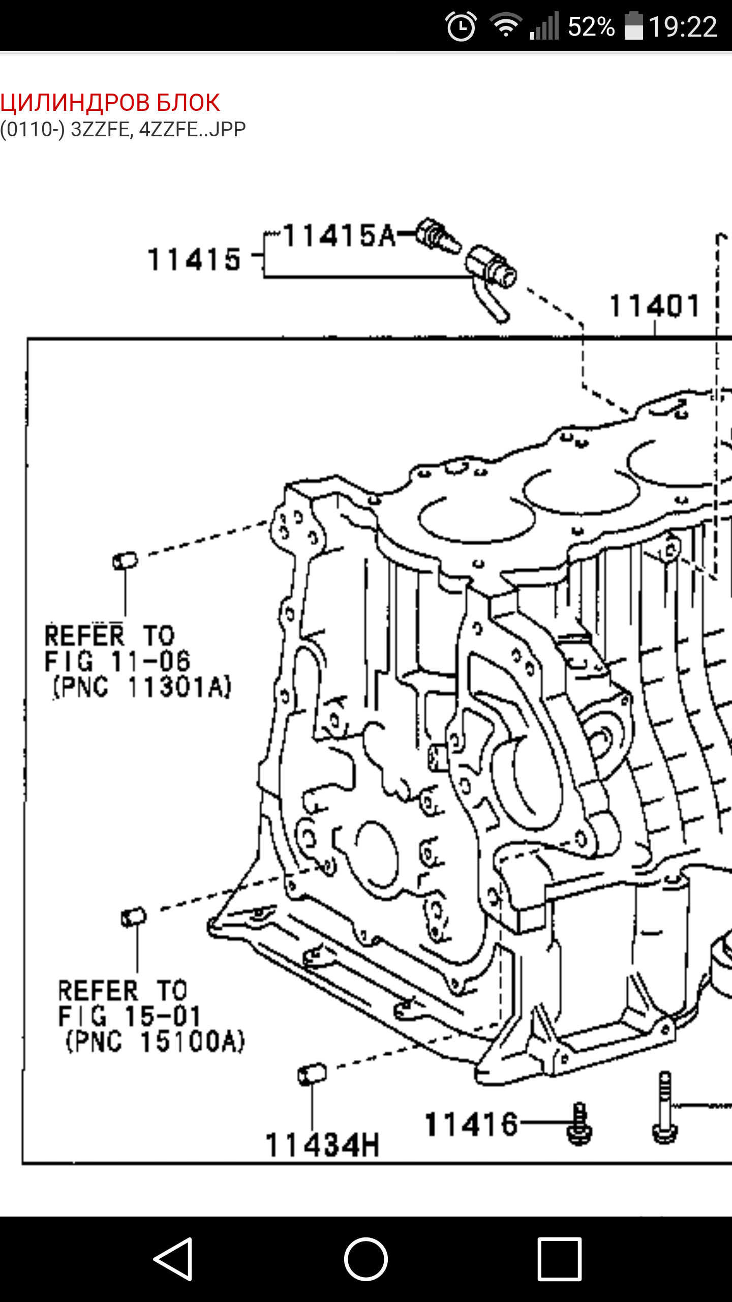

Здравей. Просто не си източил всичкия антифриз. От страната на изходящия колектор долу в ниското има пропка. От там се източва антифриза във блока.
Пробката е с номер 11415

Развих го,намира се до колекторите.Пусна 300 грама от блока.
