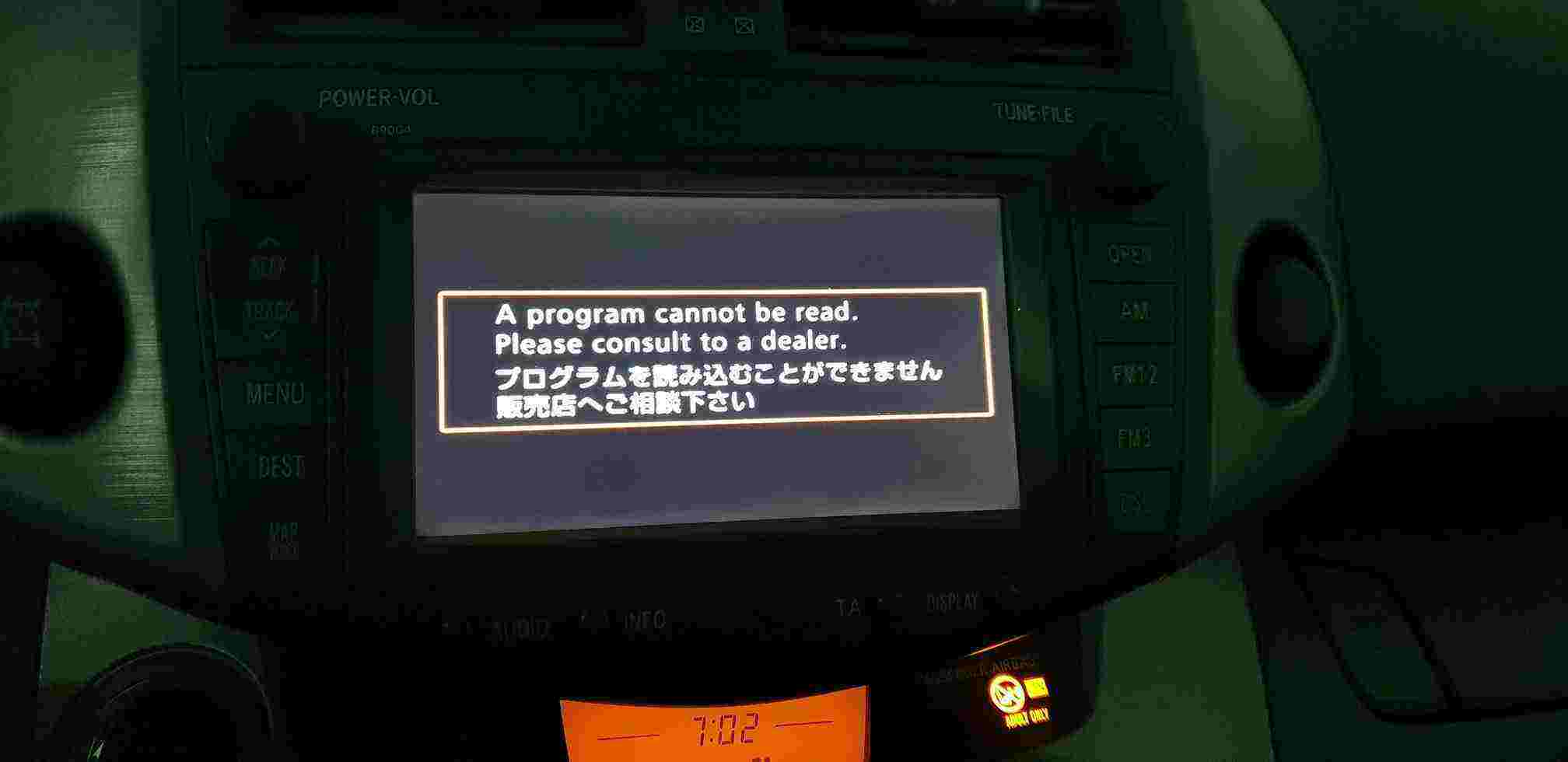

bash.gif Здравейте колеги, закупих тойота Рав 2007 , нов внос от Италия . При смяна на акумулатор се получи проблем с навигацията , няма нито радио с две думи нищо . Работи единствено бутон open . Отидох в сервиз на тойота , за поставяне на диск , при което дискът беше надран и ми каза че неможе да ми помогне , на самият екран изписва единствено Cannot connect , please consult a dealer .Каза ми.,че може би проблема е в лазер на окото или в диска му който е в лошо състояние , моля за помощ . Благодаря предварително ! thumbdown.gif thumbdown.gif

Здравей колега и аз преди 2 дни смених акомулатора и при мен се получи същото и няма оправяне ти ако си го оправил може ли да споделиш как

Здравейте! И аз имам същия проблем с навигацията и радиото ? Изписва ми да се свържа с основния производител . Някой справил се , да помогне моля!

Имам абсолютно същия проблем. Помислих, че нямам диск вътре и отидох до ТМ, от там погледнаха и казаха че имам диск и ми е оригиналния и явно имам проблем с четеца. Обявиха ми два варианта - почистване излиза 200 лева или по сериозният проблем би бил повреда в устройството на четеца, което би излязло 600лв. В крайна сметка ще се разделя с едни 600 лв в най-лошия случай, но да попитам някой имал ли ги е този проблем и ако е намерил решение какво е то, или евентуално някой сервиз в който извършват тези ремонти на по добра цена?

Аз бих пробвал първо с почистващ диск за 6 лева от Технополис, Офис1 или подобните, където го има, но този с течността в комплекта. Ако не помогне само с диска, при достатъчно смелост бих разглобил и с течността от диска да си изчистя оптичният модул. Така или иначе "козите са вече изтървани, и няма нищо за губене". Мека материя която не оставя власинки и изопропилов алкохол в съвсем малко количество също би трябвало да свърши работа.
Евентуално спестявате едни 200 лева с горното, и ви остават едни 600 да похарчите ако не помогне.
На вторичният пазар няма ли вариант?
За 600 лева се купува китаец. Преценете си опциите на едното и на другото. Препоръката е базирана на цената, качеството не съм сигурен доколко е съпоставимо.

Честно казано не ми беше хрумвало с почистващия диск и още довечера ще ида до Технополис да взема един и да пробвам дали ще успея да сътворя нещо. Относно разглабянто, така или иначе трябва да намеря начин как да сваля навигацията тъй като при евентуален ремонт трябвало да им я дам свалена.. А като я сваля не пречи да по експериментирам с нея. Варианта с вторичния пазар също не ми беше хрумвал, ще прегледам цените и ако излиза по изгодно честно да си кажа няма да се занимавам с излишни ремонти. Относно афтърмаркет навигациите там дали има някакви разминавания спрямо оригиналната в звука и функциите?

Здравей колега,
Благодаря ти много за помощта! Варианта с почистващият диск се получи! worthy.gif Сложих диска който не беше с препарат, а само с четка, тъй като в магазина нямаше от тези с течността, сложих го да се извърти извадих и четката от розово-червена беше станала черна :D Сложих диска на нави, пак не искаше да тръгне и даваше същия проблем и след няколко пускания на почистващият диск /около 5 вадения и слагания/, изписа Toyota и проблема беше решен. Та спестих не малка сума пари и съм страшно благодарен за съветите и насоките! :cheers:
