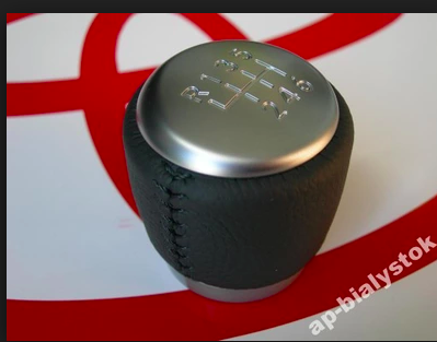

Колата е Aveneis T25 facelift. Топката за скоростите ми е като тази на снимката. Къде може да се намери нова? Може и да не е оригинална, просто да е съвместима. Търсих в онлайн сайтовете тип olx, ebay, но топките които дават за Avensis са с по-голяма резба - м12, моята е по-малка може би м10. Другия модел май е с правилната резба но е по-дълъг - не се дърпа нагоре за задна скорост а се натиска навътре. Гледах че се продава само капачката, но при мен цялата топка е зле.

От колегите с оригинални части или от дилър.
Резбата винаги е била една и съща.

А ти не си ли с 5 скорости? Доколкото знам Т25 са със 5 само. На моя Т27 си купих от OLX-а за около 35 лв. и стана перфектно.

Оги, как пък т25 фейслифт да е с 5?
Theultimate, Аз си взех от ибей ЮК toyota genuine топка от следващото поколение, мисля че в Аурис се вгражда - със сива полусфера отгоре. Много по-удобна от плоската на т25, пасна идеално. Но се обели за 50 000км.

Потребителят като почудо е приложил снимка - постарал се е.
Моля да не подвеждате новите съфорумници - човекът ясно вижда цифрите на лоста до дясната му ръка.
Благодаря и на колегата Биро за разяснението.
Един тапицер според региона взема 10-20 лева за подмяна на кожата на този тип топка.
Капачетата се правят успешно от известно време - не смятам да правя реклама.
Такава топка се рециклира в пъти под цената за нова, дори купена от колегите с алтернативен достъп до ОЕМ части.

Към колегата, който би желал (или по-скоро НЕ би желал) да си купи нова "топка" за скоростния лост, ето и оригиналния номер и ориентировъчна цена (без отстъпки и т.н.):
33504-20240-B0 - DK.GRAY, TRIM1*, 4* - € 115.01 (справката на цената е според http://www.toyodiy.com)
Аз лично бих приел предложението на Акима и да намериш един тапицер и да му удариш 10-20 лева у челото, а той да ти сложи една хубава кожичка на топката. А пък, ако имаш мерак да смениш и капачката - ЦЪК.

Това са подробности но все пак за протокола... показаната топка в първото мнение е за РАВ. Топката за авенсис е със скрити шевове на кожата.
