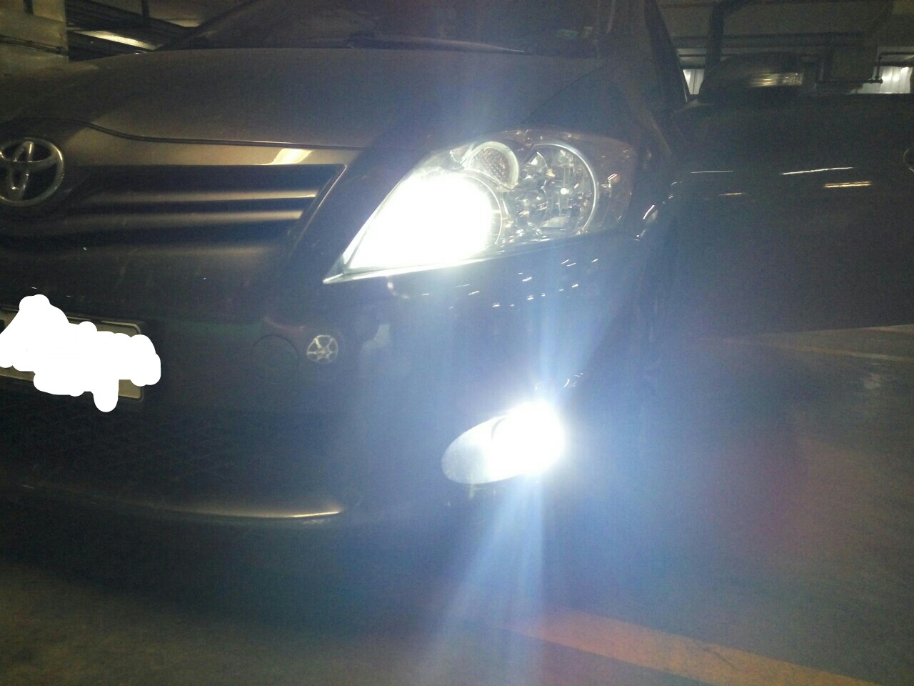

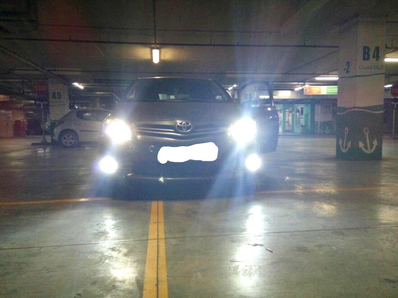

Поръчах цвят 5000K-има леееека жълтевина,която малко не се връзва с DRL-светлините(те са за друг фото-отчет),но пък всички казват,че 5000K за очите е най-добър цвят:
На снимките това много,много не си личи.

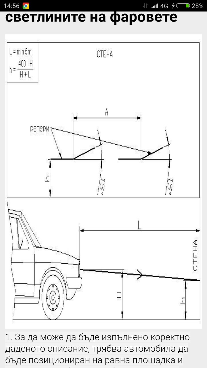

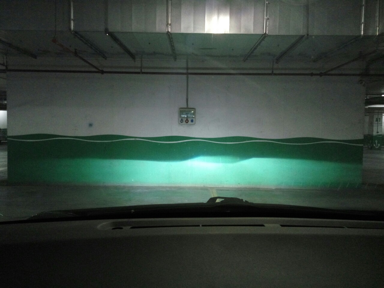

Картинката е идентична с тази от упътването на колегата tora-ясна граница на отсечка,репери,15 градуса и т.н:

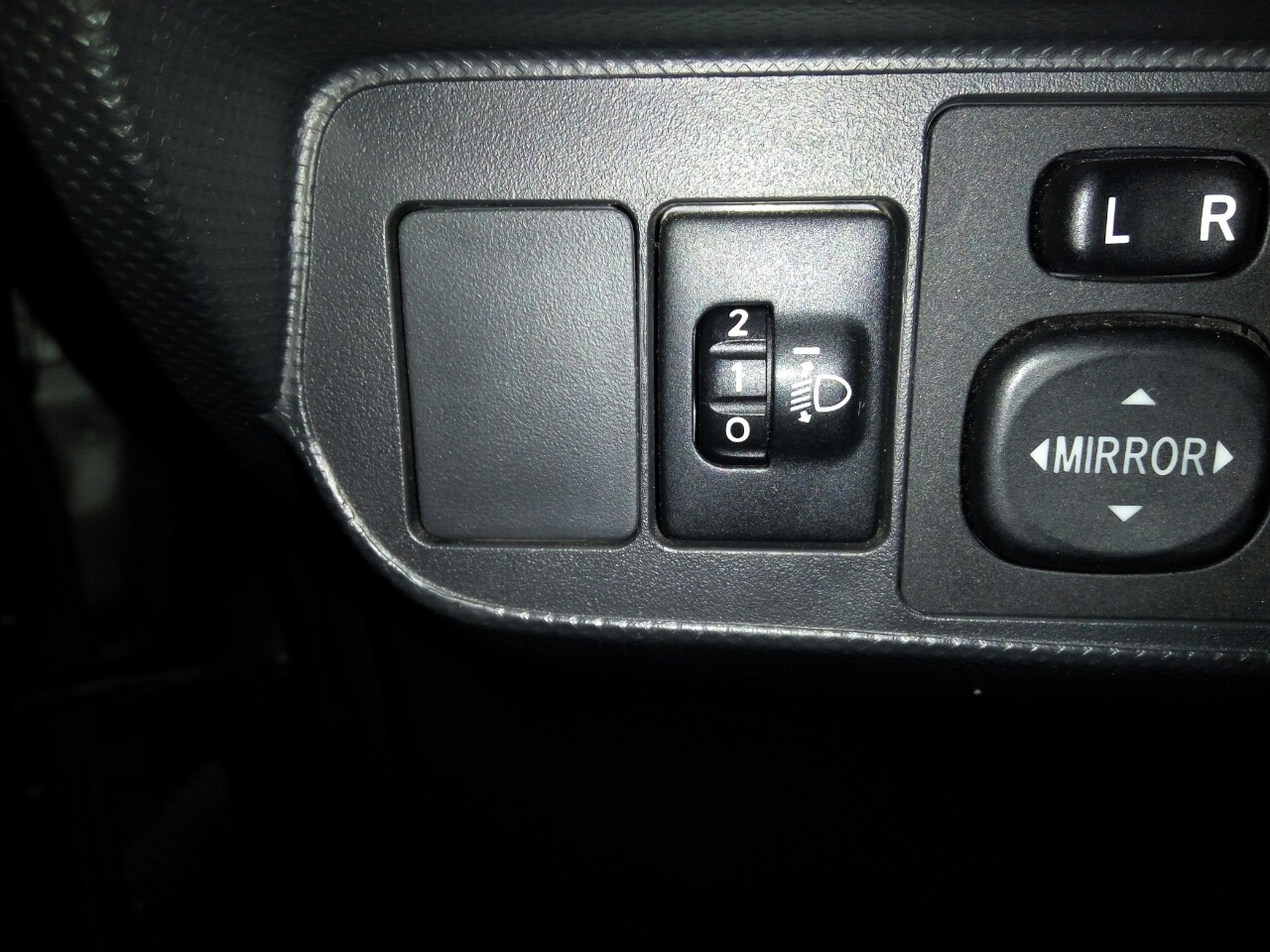

Машинките на фаровете движат разстоянието "h" от 32 см до 58 см,като на указател "1" е около 47 см,колкото ми даде формулата за изчисление:

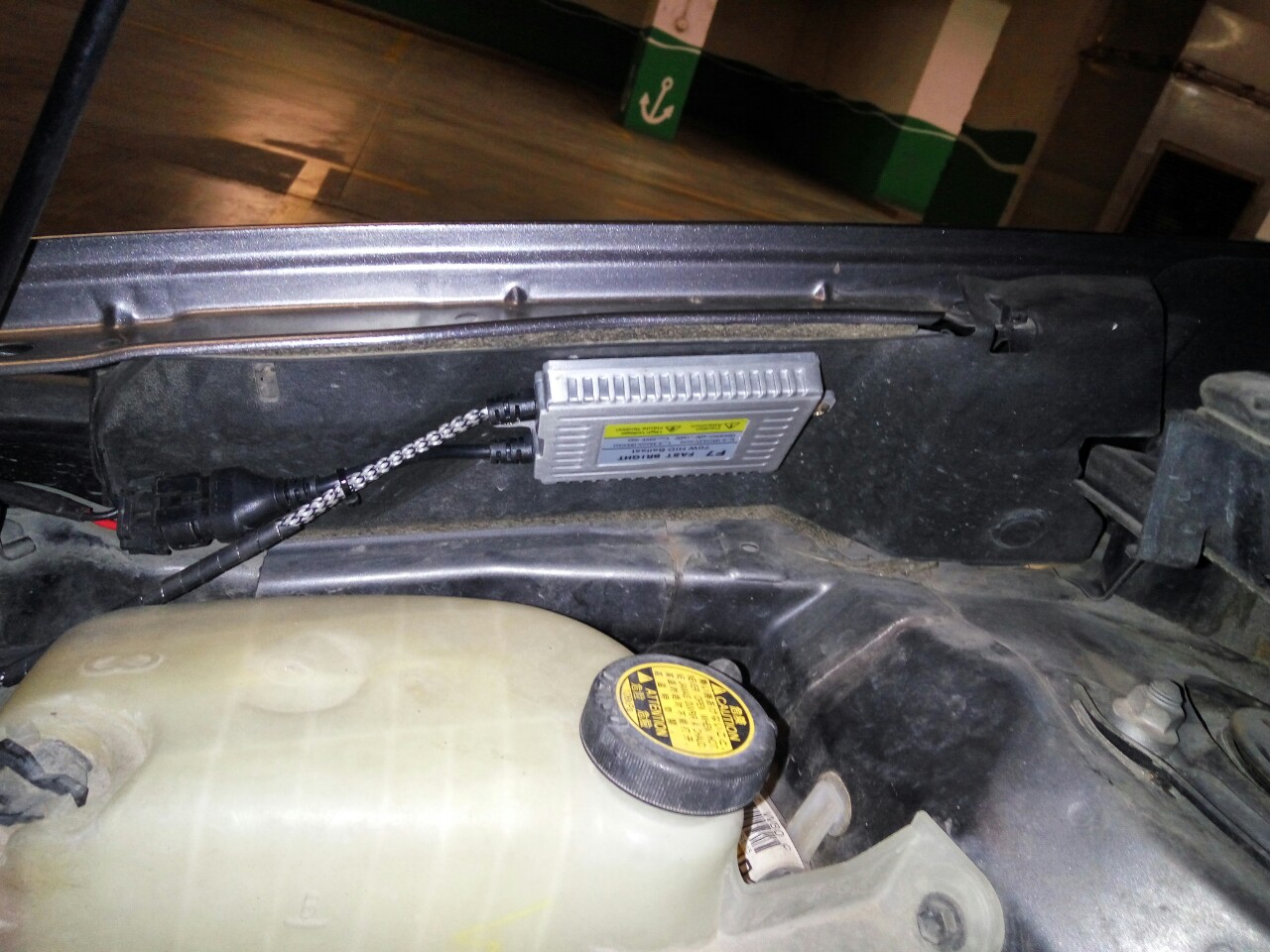

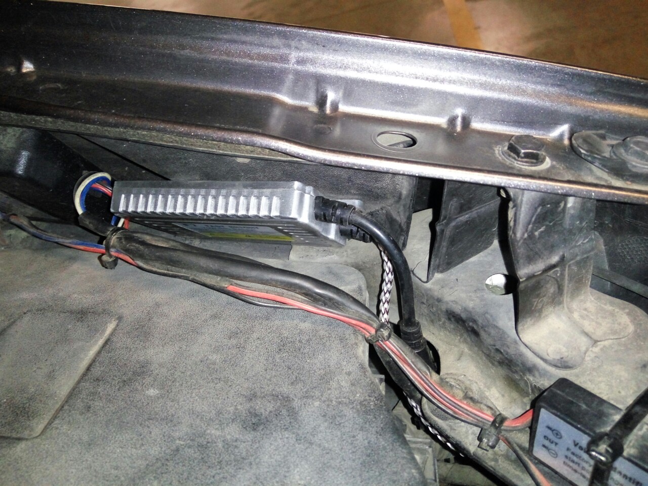

Ето и местата на баластите,на самите кори на калниците отвътре със самонарезни винтчета по най-лесния "лешперски" начин:

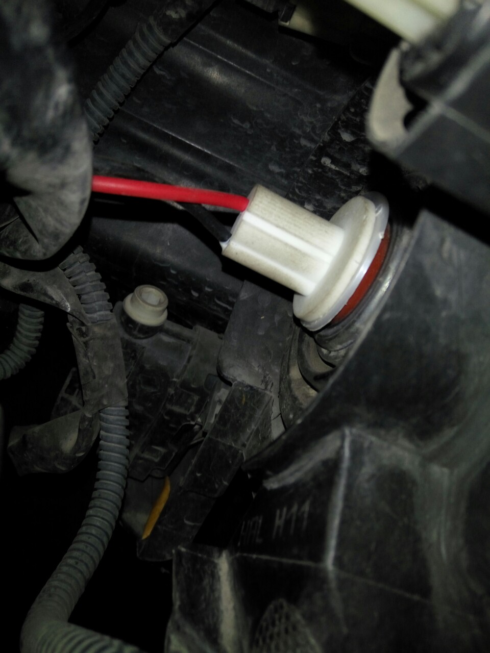

И другият баласт:
И една от крушките за сведение как стои:
Не съм пипал фаровете,с фабричните настройки са си.

И картинката от линка на колегата tora за справка:

Забравих да напиша,че разстоянието до стената е точно 5 метра!

С риск да повторя фото-отчета си:
Ако спазиш разстоянието "h",не би трябвало да заслепяваш насрещните...
