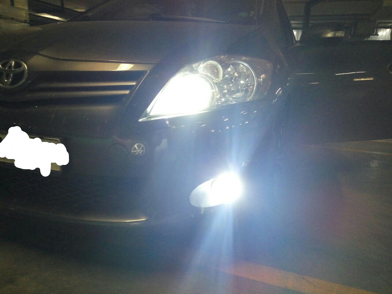

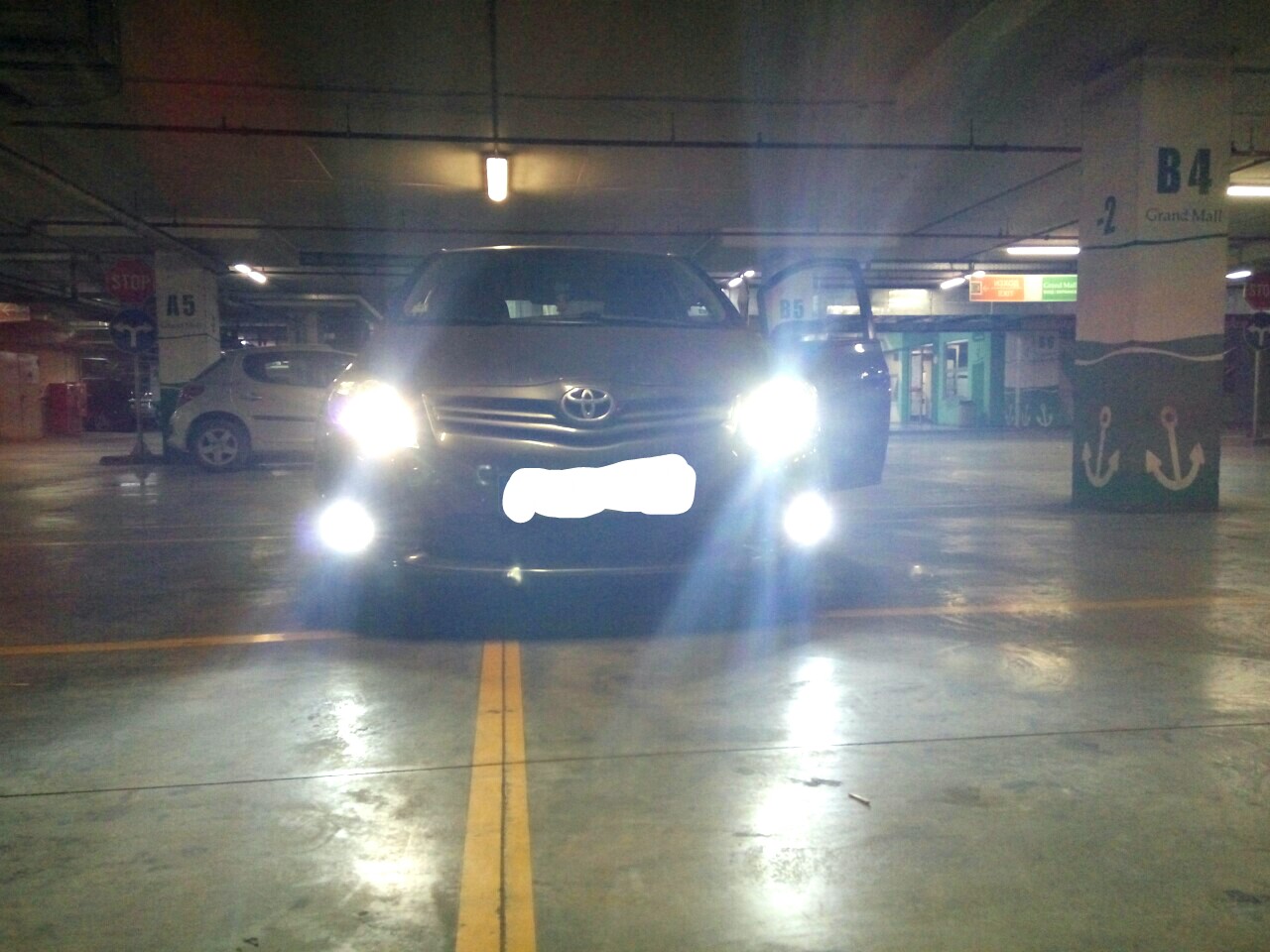

Малко снимки и отчет за съфорумниците.
Ето го комплекта:
Fast Start DLT F7 70W Xenon Ballast HID Kit 70W H1 H3 H7 H11 9005 9006 D2H Ceramics HID Bulb AC 12V Fast Bright HID Ballast 70W
https://s.click.aliexpress.com/e/imt0K4h
Ако решите да го поръчате,в него липсват кабелите-преходници между баласта и оригиналния конектор H11 на колата.Имах от предния комплект,затова имайте едно наум.

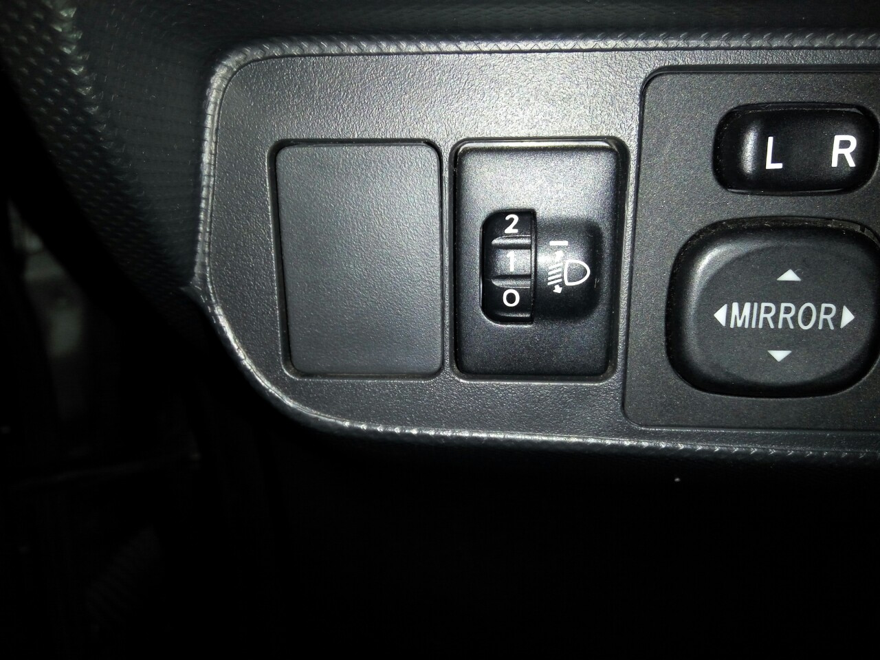

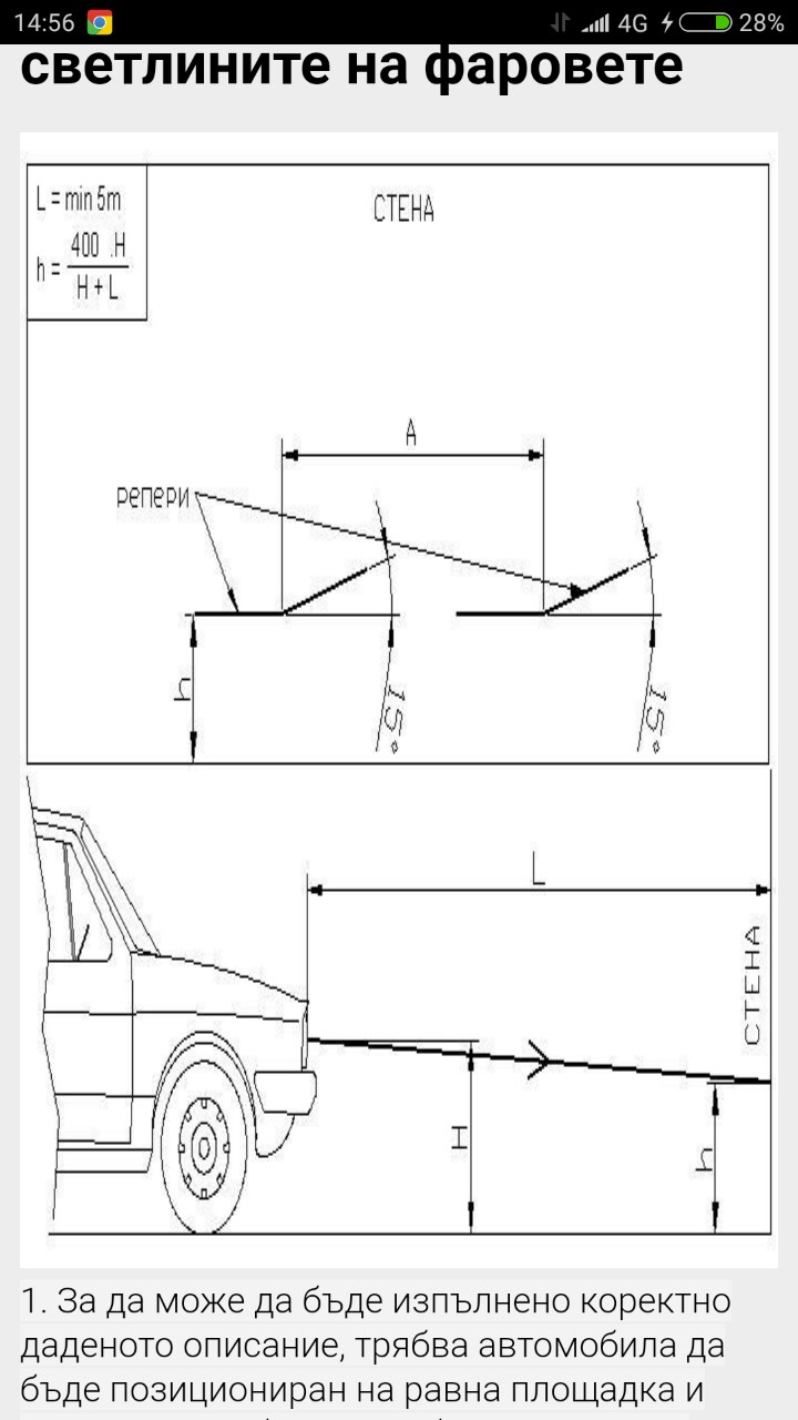

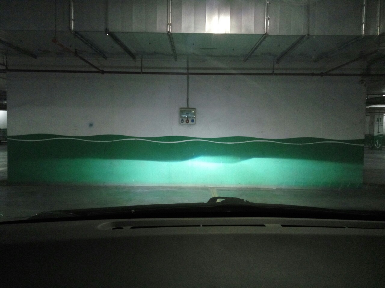

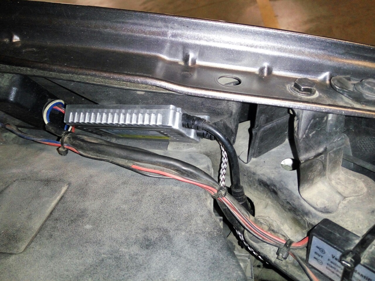

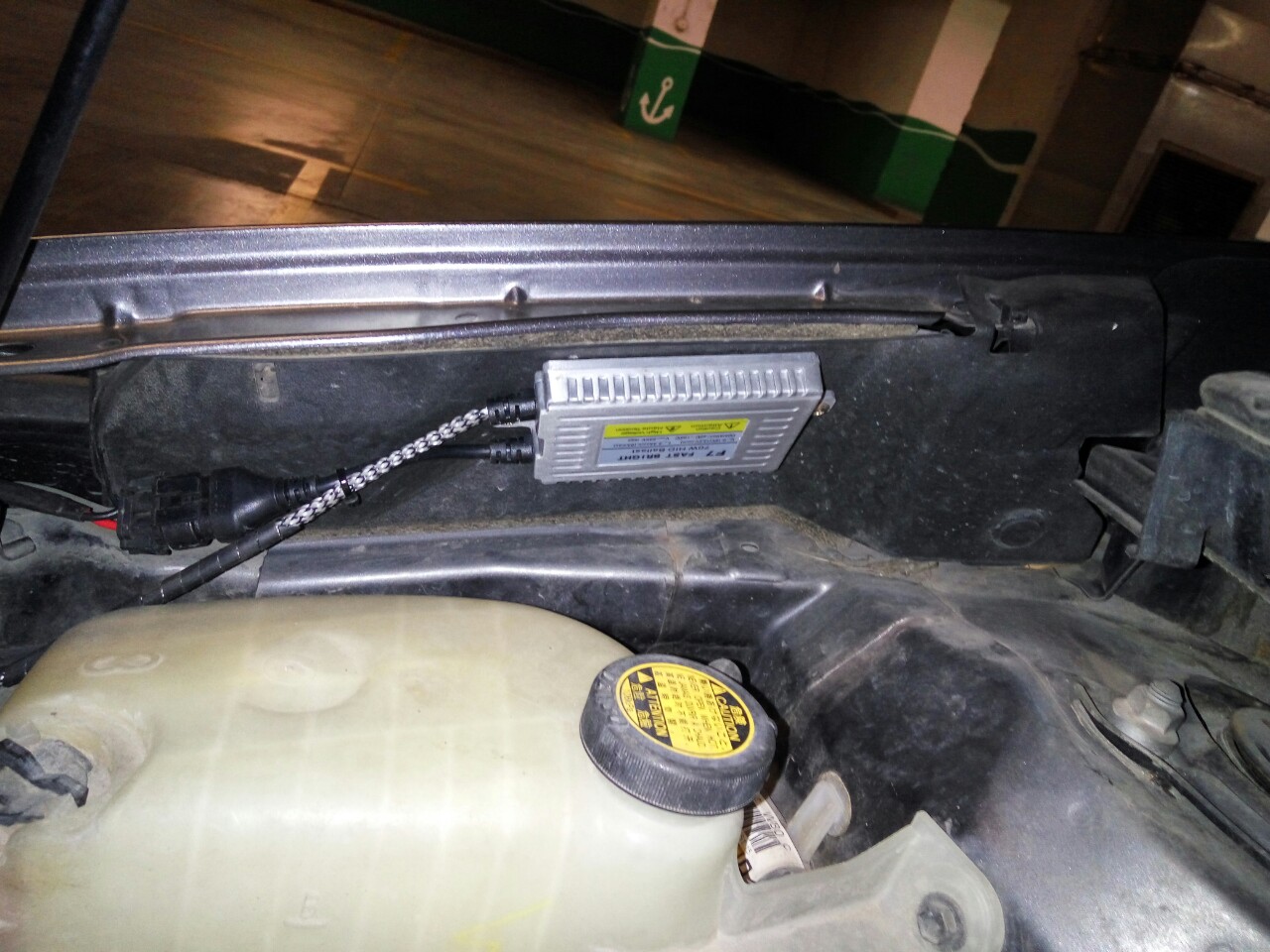

Поръчах цвят 5000K-има леееека жълтевина,която малко не се връзва с DRL-светлините(те са за друг фото-отчет),но пък всички казват,че 5000K за очите е най-добър цвят: На снимките това много,много не си личи. Картинката е идентична с тази от упътването на колегата tora-ясна граница на отсечка,репери,15 градуса и т.н: Машинките на фаровете движат разстоянието "h" от 32 см до 58 см,като на указател "1" е около 47 см,колкото ми даде формулата за изчисление: Ето и местата на баластите,на самите кори на калниците отвътре със самонарезни винтчета по най-лесния "лешперски" начин:

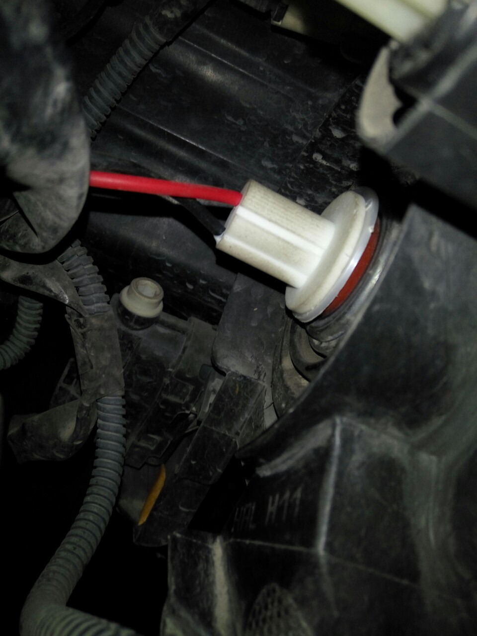

И другият баласт:
И една от крушките за сведение как стои:
Не съм пипал фаровете,с фабричните настройки са си.

И картинката от линка на колегата tora за справка:

Забравих да напиша,че разстоянието до стената е точно 5 метра!

С риск да повторя фото-отчета си:
Ако спазиш разстоянието "h",не би трябвало да заслепяваш насрещните...
