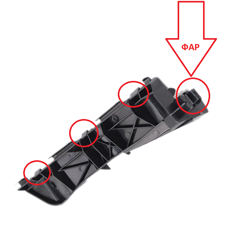

Отварял ли си там? Наистина бронята ли е скъсана или зъбчетата под тези отвори са счупени?
При мен има същият луфт, но самата броня не е проблема - тези крепежни отвори са ми здрави. Поблемът е в счупените зъбчета на двете пластмасови стойки под ръба на бронята.
Номерата са 52536-05020 , 52535-05020
Някъде по магазините ми цитираха цена от порядъка на 86 лева за брой guns.gif
Поръчах от Алито за по 22$ бройката и не закопча като хората.
Магазина за авточасти до вкъщи ми дадоха цена от 50 лева за бройка и два дни доставка. Още си мисля както толкова има за 50 лева в тоя пластмасов боклук, който на всичкото отгоре и е направен от трошлива пластмаса. boxed.gif
Оградил съм ти въпросните зъбчета на картинката на въпросната стойка/скоба.
Ако са ти скъсани закопчаващите процепи ще е драма - материалът там е малко, ще трябва да се подлепи нещо отдолу, от сорта на парче бутилка от газирано безалкохолно и да се изрежат наново отворите. Неприятният момент е че не се сещам найлоновата пластмаса на бронята кое може да я залепи и да е еластично. Кръглият отвор, който влиза в калника се пробива и се стяга с тел така че да стои. Но при условие че не липсват части.
Картинка на скобата. Виж дали не ти е тя проблема:

mapamop написа: ↑22 Сеп 2020 12:5352536-05020
Не съм свалял бронята. Май ще отида в сервиз да видя какво ще кажат там ...

Не съм късметлия. Счупени са зъбчетата на водачите. В момента в Тойота са по 54 лв бройката с доставка до 2 дни :)

Публикувано на: 28 Сеп 2020 15:35
от mapamop
NikiRa написа: ↑28 Сеп 2020 13:33 Счупени са зъбчетата на водачите
Тоест не ти е прецакана бронята, а зъбчетата на стойката/крепежната основа под бронята?
Почти 20$ са китайските и бронята ми зее като стара селска порта.
Писах ти къде ми дадоха 50 лева цена, но на фона на 54 лева за (евентуално) оригинални от Тойота, си мисля че не си струва драмата с китайците и другото място.
