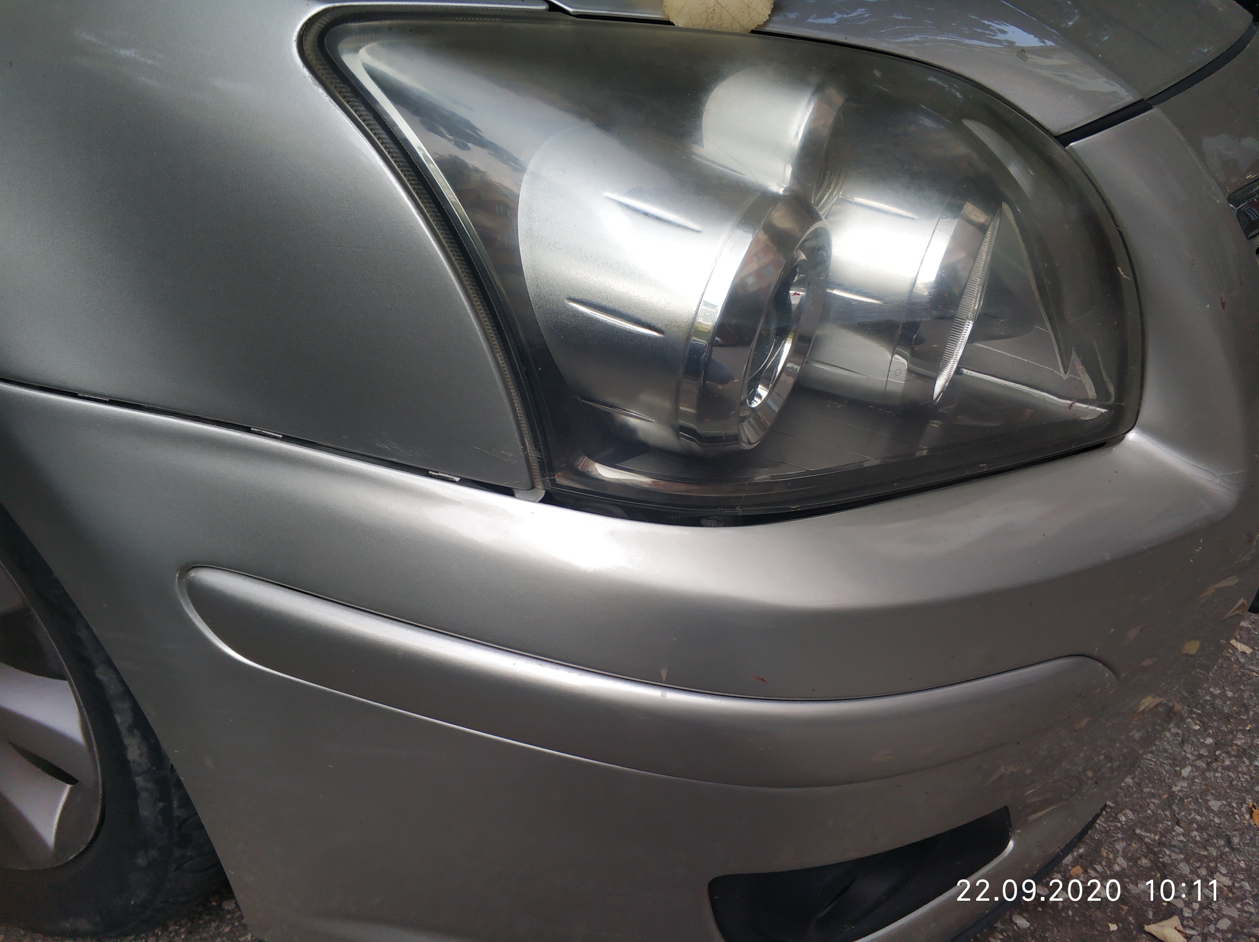

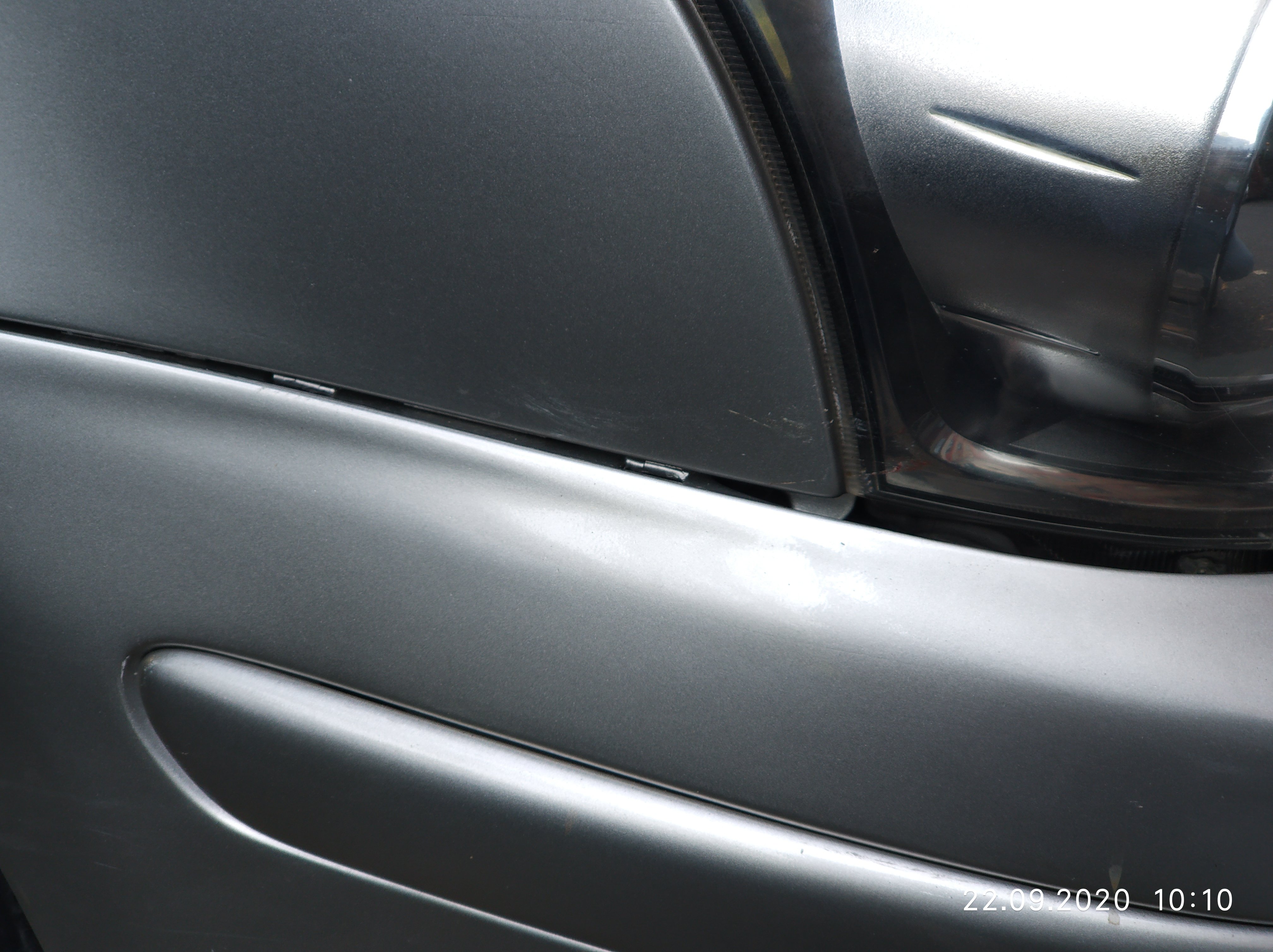

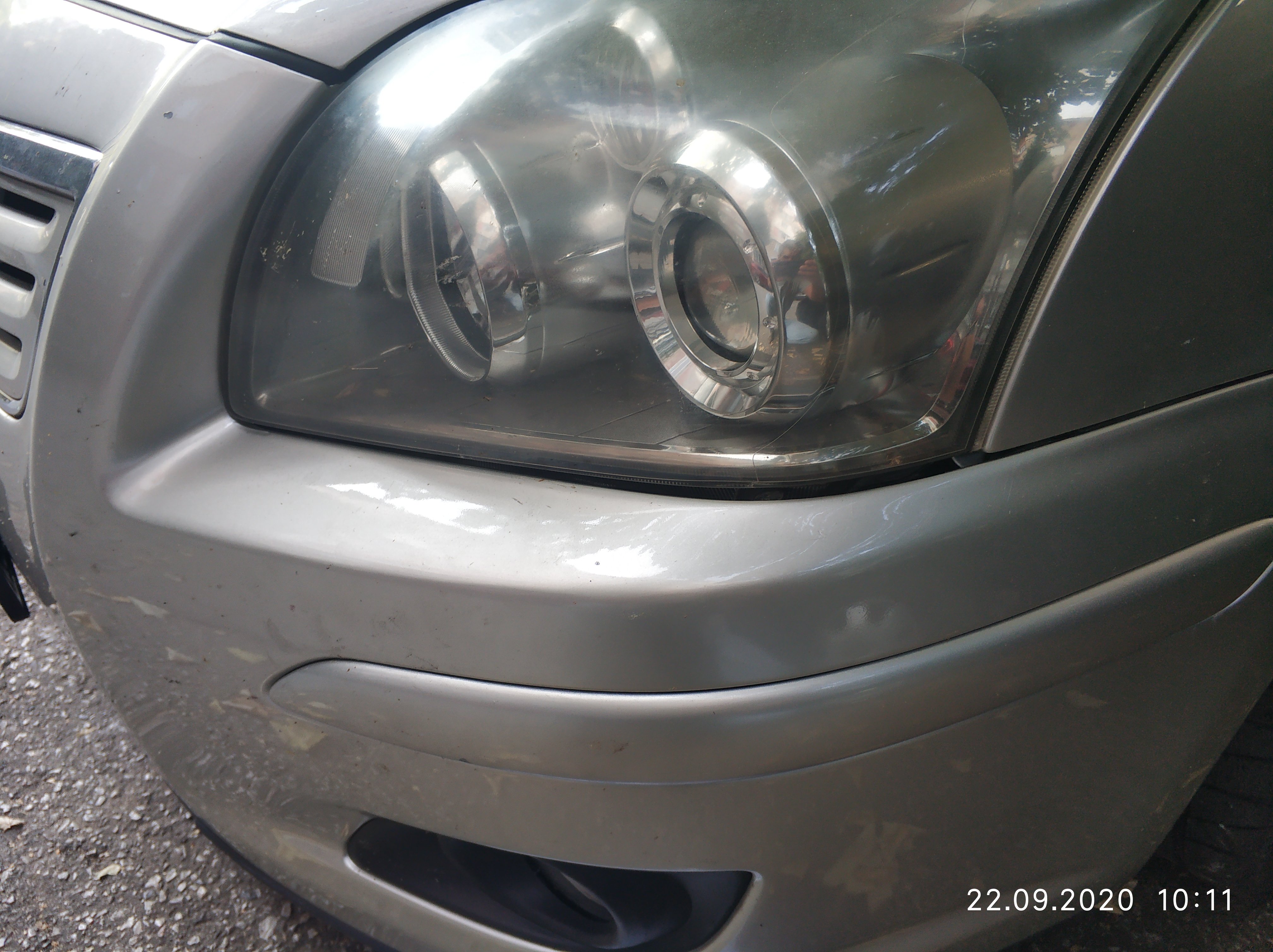

Счупени уши на задна броня
Откъм калниците (в края към шофьорската врата) при мен има видии, навити в края на пластмасова щипка към купето. Самата броня има кръгло ухо, в която влиза щипка. Това ухо е счупено и като цяло бронята не приляга добре и има луфт под фаровете. В момента съм я вързал със "свинска опашка" отвътре. Не съм свалял цялата броня. Ще неправя снимки отвън по-късно и ще покажа
NikiRa
- Мнения: 37
- Регистриран на: 09 Юли 2019 17:19
- Автомобил: Toyota Avensis 1.8 WWTi automa
- Благодарил/а: 2 пъти
малко снимки:
- IMG_20200922_101057.jpg (1.2 MiB) Преглеждано 11356 пъти
- IMG_20200922_101102.jpg (1.2 MiB) Преглеждано 11356 пъти
- IMG_20200922_101127.jpg (1.26 MiB) Преглеждано 11356 пъти

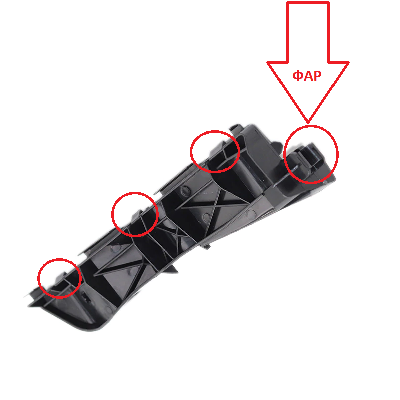

Отварял ли си там? Наистина бронята ли е скъсана или зъбчетата под тези отвори са счупени?
При мен има същият луфт, но самата броня не е проблема - тези крепежни отвори са ми здрави. Поблемът е в счупените зъбчета на двете пластмасови стойки под ръба на бронята.
Номерата са 52536-05020 , 52535-05020
Някъде по магазините ми цитираха цена от порядъка на 86 лева за брой
Поръчах от Алито за по 22$ бройката и не закопча като хората.
Магазина за авточасти до вкъщи ми дадоха цена от 50 лева за бройка и два дни доставка. Още си мисля както толкова има за 50 лева в тоя пластмасов боклук, който на всичкото отгоре и е направен от трошлива пластмаса.
Оградил съм ти въпросните зъбчета на картинката на въпросната стойка/скоба.
Ако са ти скъсани закопчаващите процепи ще е драма - материалът там е малко, ще трябва да се подлепи нещо отдолу, от сорта на парче бутилка от газирано безалкохолно и да се изрежат наново отворите. Неприятният момент е че не се сещам найлоновата пластмаса на бронята кое може да я залепи и да е еластично. Кръглият отвор, който влиза в калника се пробива и се стяга с тел така че да стои. Но при условие че не липсват части.
Картинка на скобата. Виж дали не ти е тя проблема:
