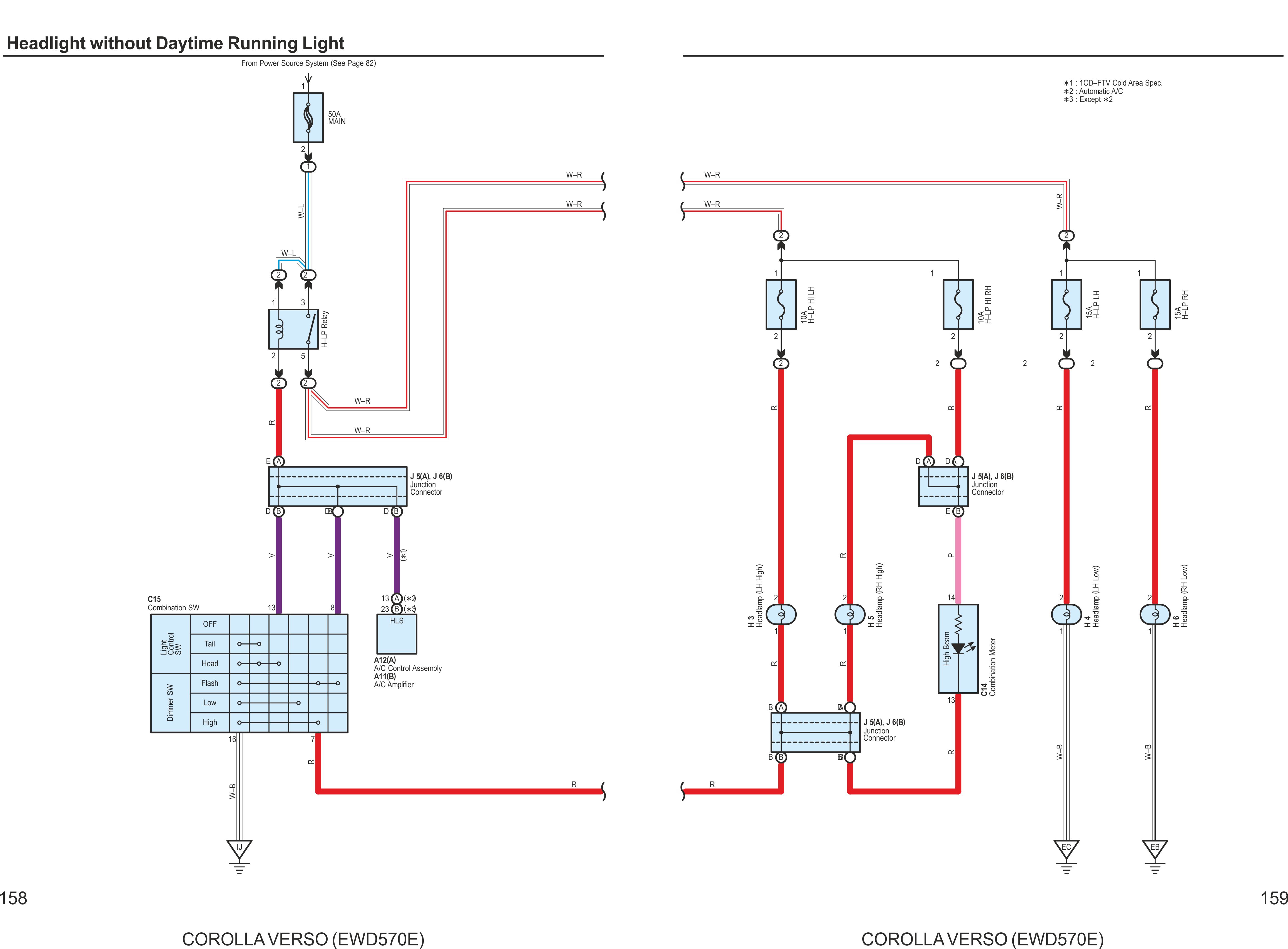

Има два предпазителя и едно реле - R3 H-LP Headlight. Това е от линка.slowtraveler написа: ↑30 Сеп 2018 10:19 Гледах смехата, която бяха дали в линка горе - като че ли имаше две релета?!
Ето я схемата от сервизното ръководство, за да отпаднат съмненията:
- BOz
- Мнения: 4850
- Благодарил/а: 12 пъти
Проблем къси светлини - ляв фар не свети
Нормалната схема в производителите е едно реле с два предпазителя на изхода. Да се сложат две релета е загуба на финанси и е излишно.
