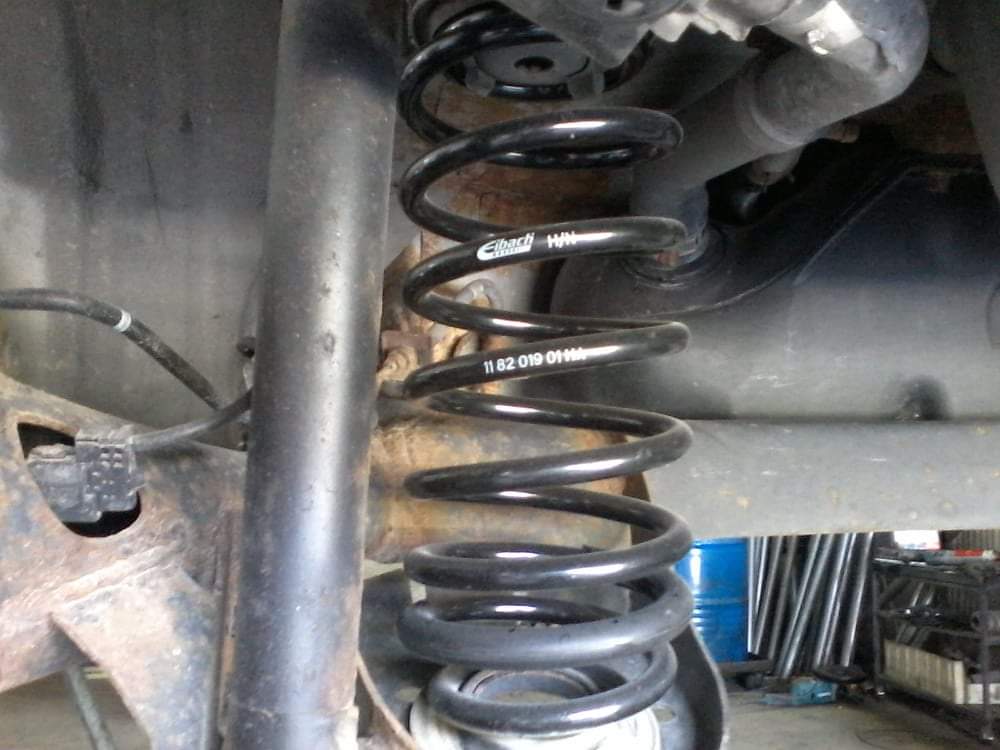

Аз си поръчах за Яриса комплект понижаващи пружини Айбах. Дават им -25мм отпред и отзад. Не мисля че ще разваля вида и возията с тази лека корекция. Целта ми е да намалее накланянето в завои. Амортисьорите ми работят адекватно и няма да ги сменям засега. Някой колега може ли да сподели впечатления от такава манипулация, ще съм му благодарен !

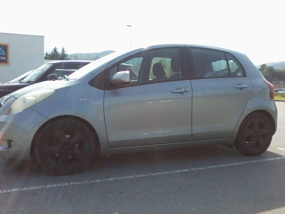

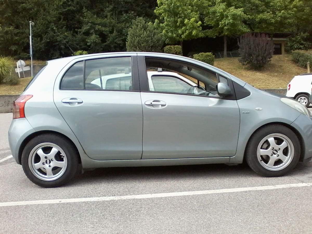

Привет от Словения , колеги. Реших да подменя окачването на семейния Ярис и поръчах комплект понижаващи пружини Айбах. Преди това прочетох по нашите форуми много положителни коментари за тази марка. След почти 2 месеца чакане за изработката и доставката, вече са монтирани и за няколко дена врътнах около 300 км с тях. Разликата не е огромна, по простата причина че моите явно са били доста адекватни и другото че наистина Айбах про кит не са толкова твърди. Впечатленията са ми , че комфорта се запази и с една идея е по стабилна по завоите. Искам да ви споделя нещо интересно, което ми донесе желаната стабилност и то е нови джанти с по голяма широчина. Отново са 15 цола, но за разлика от оригиналните ЦМС с 5,5инча, сложих Тоора със 7 инча. За момента монтирах оригиналния размер гуми, който возих 185/60/15 Фалкен летни. Не ми харесва как изглежда с този размер и скоро планирам195/50 с борд да купя. Разликата обаче в завоите е осезаема, управлението е по-леко и сигурно. Имаме също разлика в ЕТ, което беше 48, сега е 35, тоест сега седят по навън от главините. След 2 седмици имаме отпуска и ще я изпробвам до България . Хубав ден и безаварийни километри ви желая.

Привет,Shishkovi!
Каква е разликата между горната и долната снимка на вашия автомобил(освен различните джанти)? Поне аз лично не виждам "понижение".
Интересно ми е,дали ще се промени возията,и в каква насока?
