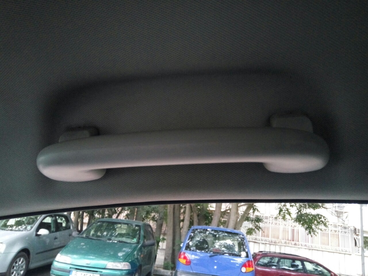

Увисна дръжката на тавана отпред откъм пасажерската страна.
Става ли за ремонт или търся нова?

Устройството на дръжката е просто и връщането в свито състояние е благодарение на пружина. Щом не иска да се прибере, то най-вероятно нещо е станало със самата пружина. Какво точно, ще трябва да установиш сам.
Относно дръжките, то и 4-те в колата са абсолютно еднакви - ЦЪК.
Тук може да видиш снимки на самата дръжка включително и пружинката на последната снимка - ЦЪК.
За съжаление не мога да помогна повече, тъй като не ми се е налагало да правя тази операция. Но лично според мен не би трябвало да представлява кой знае какъв проблем да се оправи, стига да е възможно това (тоест да няма счупени пластмаси по самата дръжка или нещо такова).
