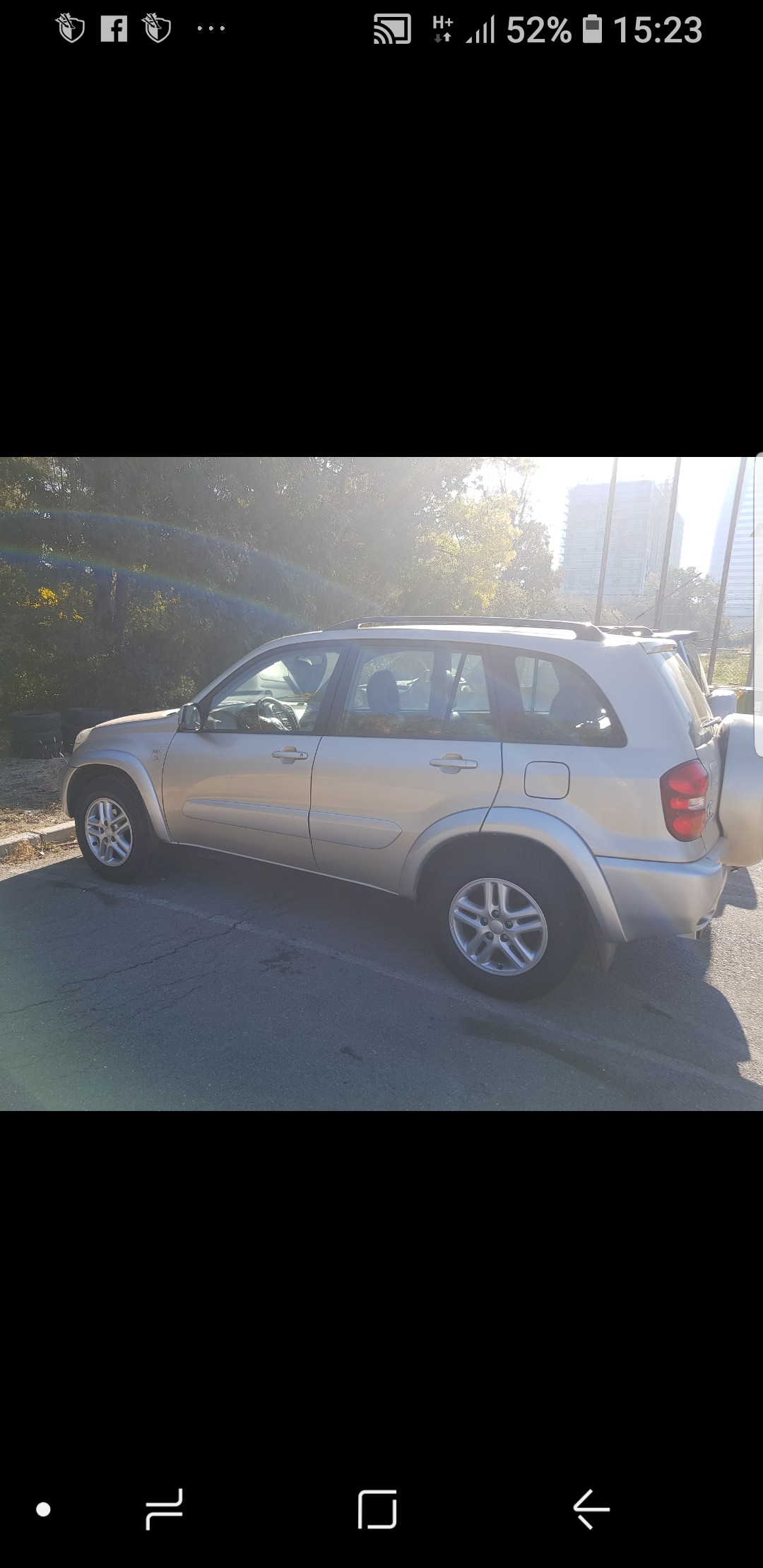

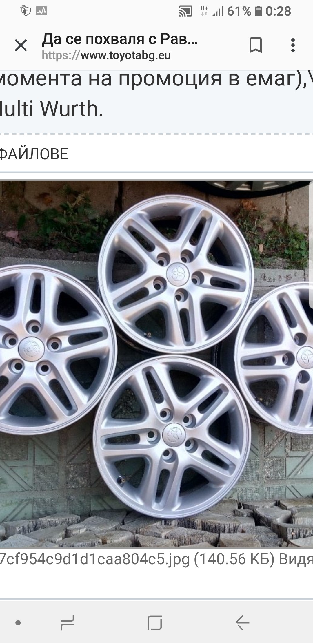

- onicks
- Мнения: 96
- Регистриран на: 13 Апр 2010 13:44
- Автомобил: Rav 4 2.0 vvt-i 2004
Въпрос за рамер на гуми Рав 4 2004год.
Благодаря колега,има ги джантите на схемата,калкулатора е много нагледен.Тоя сантиметър ме притеснява да не опират някъде и да стане беля.

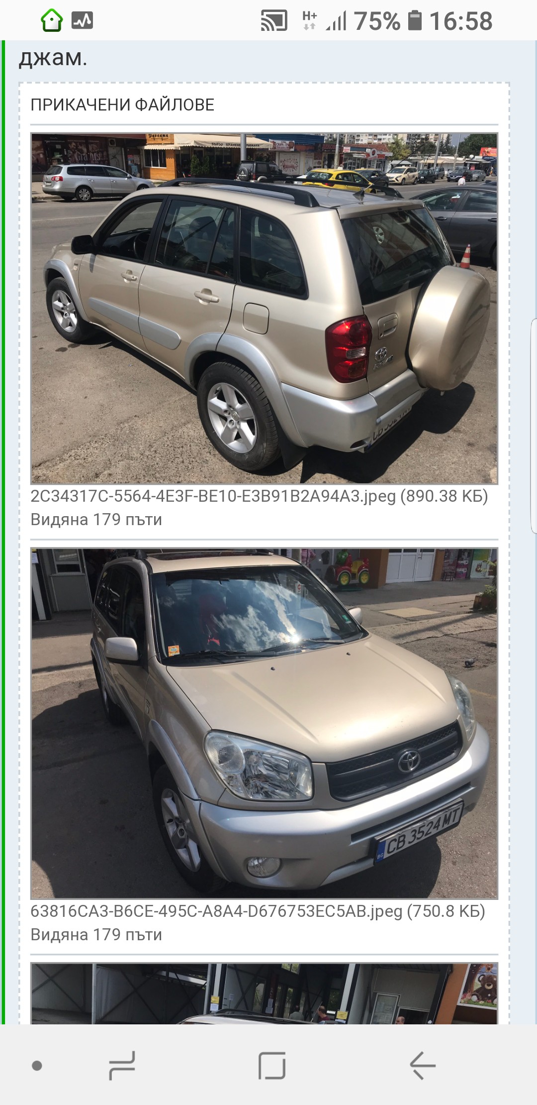

Мойте на снимката с летните гуми и размер 235/60/16 ги гледах и са с ЕТ35,тия които си поръчах и дойдоха са с ЕТ45.Продадох зимните гуми за един ден и сега съм пред дилема отново и си търся 215/70/16 за новите джанти с ЕТ45 за да всичко както е по каталог от производителя.Ако бяха 6.5J ги даваха,но те са 7J и не ми се правят опити свързани с време,средства и ядове.
- onicks
- Мнения: 96
Тия дето си ги приложил не са мойте джанти,друг модел са и ЕТ е 35

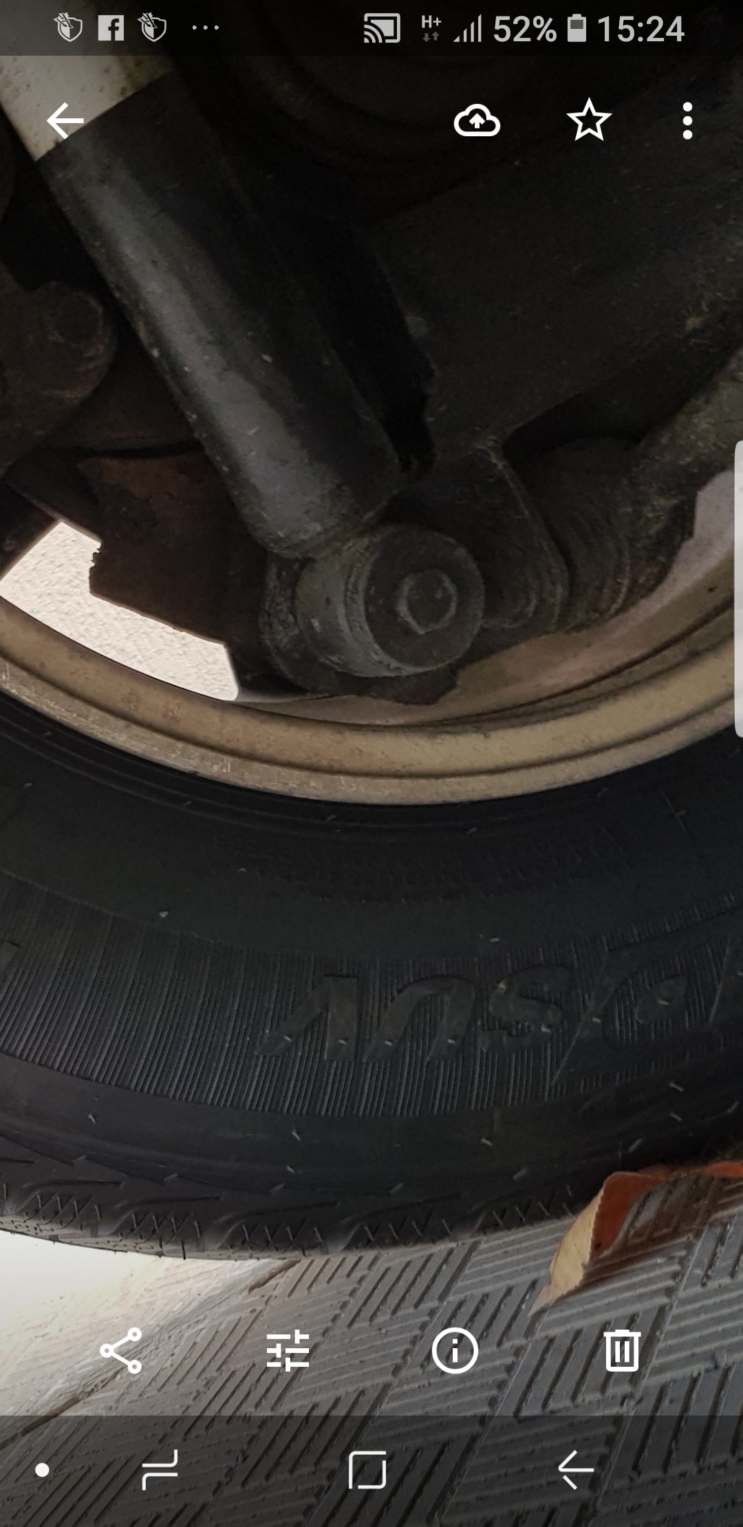

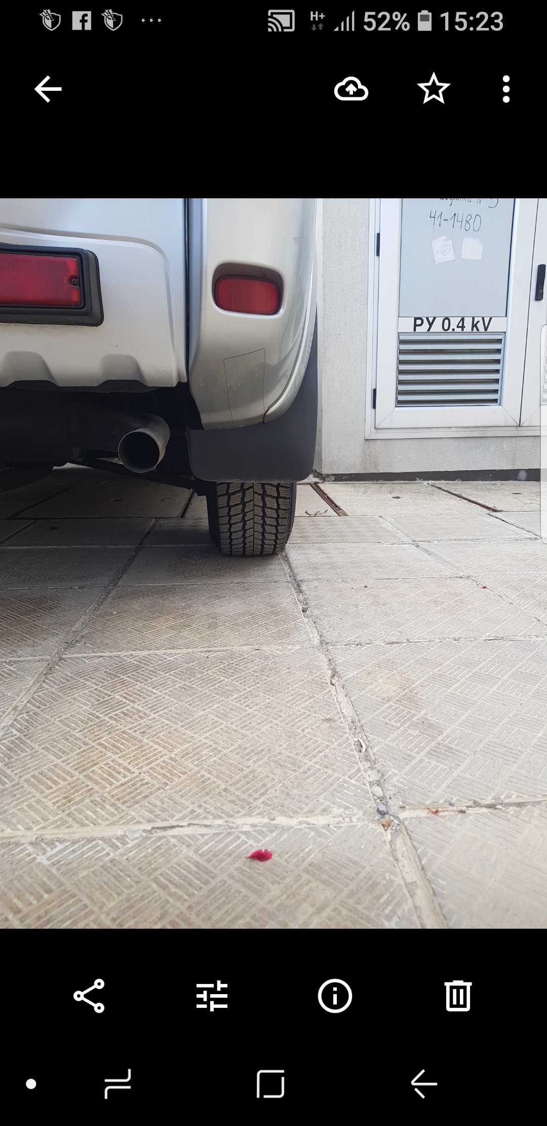

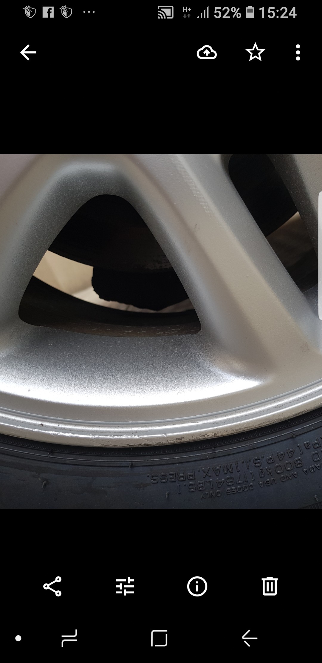

Сложих джантите,които се оказват,че са от модел преди фейслифта(2001-2003),със зимни гуми 215/70r16.Оказва се че преди фейса е имало равки с барабан отзад вместо диск.Тия джанти са с ЕТ45 както писах по горе и задното окачване е на по малко от сантиметър да упре във вътрешната част на датата.Дали това е проблем как мислите.Започвам да намразвам марката,то ме бяха гуми и джанти при възможност от 5 модела.
- Screenshot_2018-10-11-15-24-50.jpg (265.66 KiB) Преглеждано 13786 пъти
Не би трябвало да имаш проблеми - това което виждам е здраво хванато за главината - не може да имаш там луфт и да опре...
То не опира,но ако има някой колега с равка преди фейса и може да погледна дали и при него така,ще ми по спокойно.Има ли разлика в окачването преди фейса,това дали е с барабан или диск или дали 4Х4.Много особености ще станат,а са оем тия джанти.
Чисто механично няма как да опре, при условие, че е част от окачването, и е фиксирано за главината (или хъба, в който се фиксира главината).... За маздата бях взел 16-ки, и разстоянието между спирачния апарат и плоски тежести за баланс на джантата (дебели биха опирали) бе около 3-4мм... Просто няма как да се 'огъне' окачването или джантата толкова при нормална експлоатация...
Втора генерация са с дискове отзад.Разлика в окачването няма,така че си карай спокойно.
