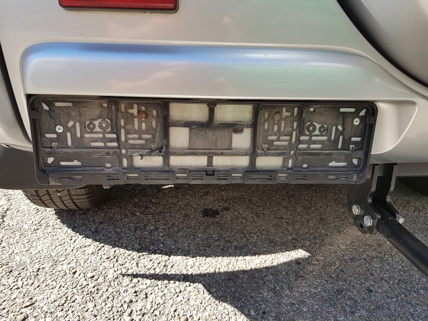

Започнах от монтирането на камерата. Моделът който купих се слага на мястото на една от светлините на рег. номера. Добре обаче се оказва, че за да се извади плафончето, е нужно да се махне табелата на номера:
Хубавото е че номреа може да се извади заедно с нита дето слагат в КАТ, защото пластмасата на която е хванат е доста тънка. Като се отвори вратата се вижда и с малко чоплене излиза без проблем. Самата табела е хваната с един болт 10мм и 2 рапидки в моя случай.

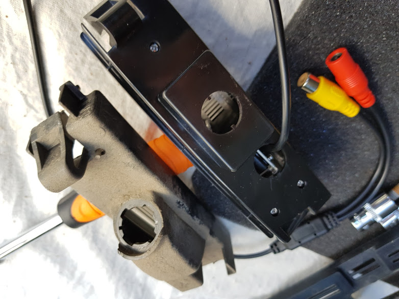

Стъпка 2:

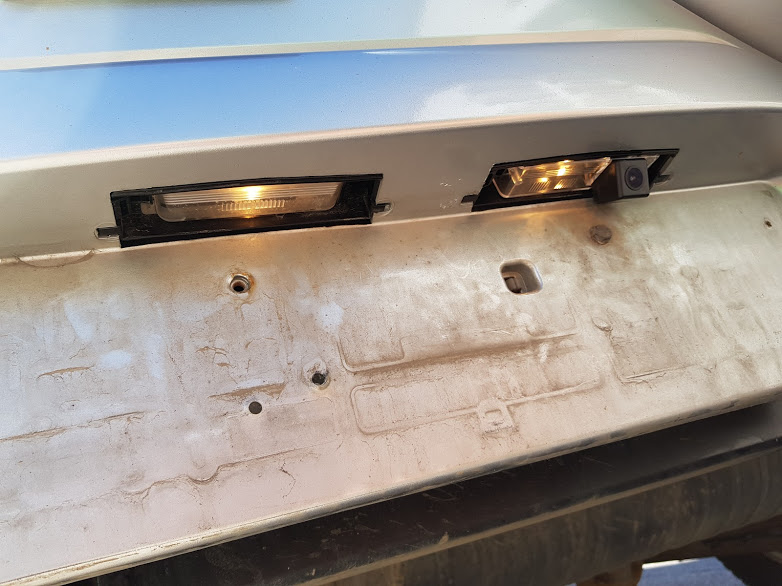

За да се извади плафончето, с отверка се прибира палче в едния край и се издърпва надолу. Обаче се оказа че отвора на фасунгата на новият плафон е по-малък (проблем 2):
След малко обработка с ножа нещата станаха:

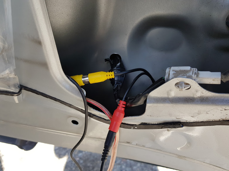

Кората на задната врата се сваля изключително лесно - с дърпане. Държи се на няколко щипки и това е.
И отново изненада - оказва се че светлините на номера се помещват в отделна кухина и достъпът до нея е през една малка дупчица. За късмет буксите на камерата минават без проблем. worthy.gif

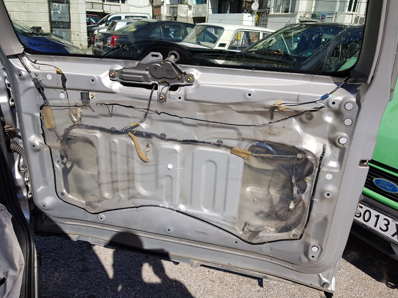

Стъпка 4:

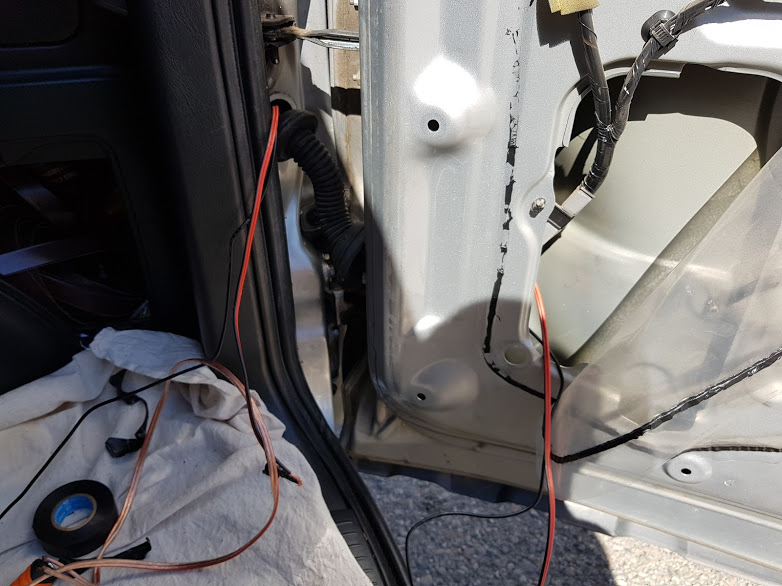

И тук дойде най-трудният момент - прекарване на кабелите (с буксите) през гумения маркуч свързващ вратата с купето. Първо промуших една дълга отверка, след това залепих с изолирдбанд един кабел за върха и го издръпах през маркуча, след това повторих съшото със сигналният кабел.

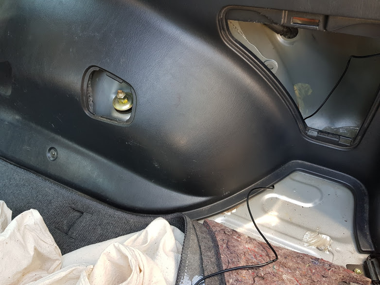

Свързах буксите към камерата и тиксовах всички кабели за да не дрънкат по дупките:

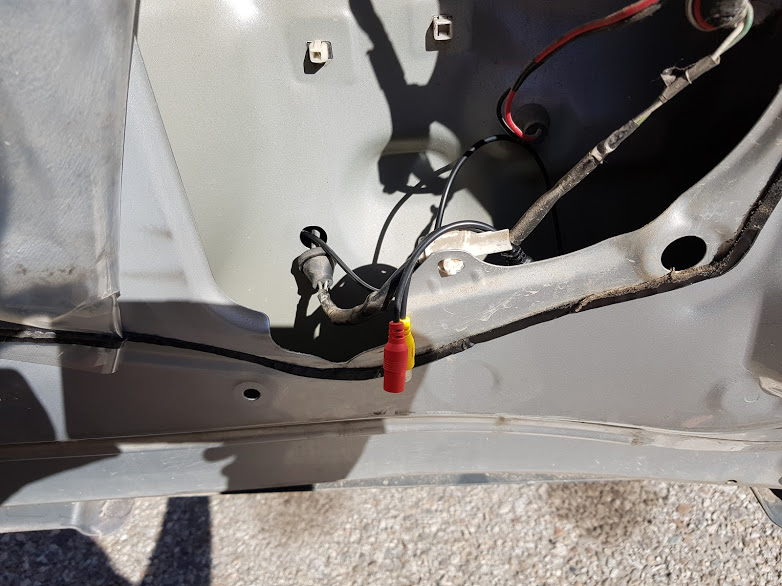

Стъпка 6:

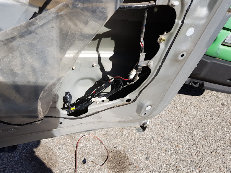

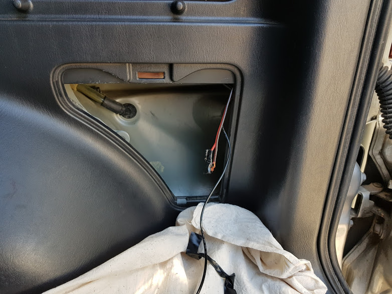

Бях решил да взема 12v за камерата от светлината за заден ход. Да ама се оказа мисята невъзможна. През отвора до пантите на вратата успях да напипам фасунгата и я извадих от стоповете, ама се оказа че жицата е едва 3-4 см, след което изчезва в някакъв отвор и няма вадене. Предполагам че може да стане ако се свали стопът, но на този етап се отказах и просто оставих да виси там една жица свързана към плюса на камерата, в бъдеще ако ми се занимава да я вържа някак.

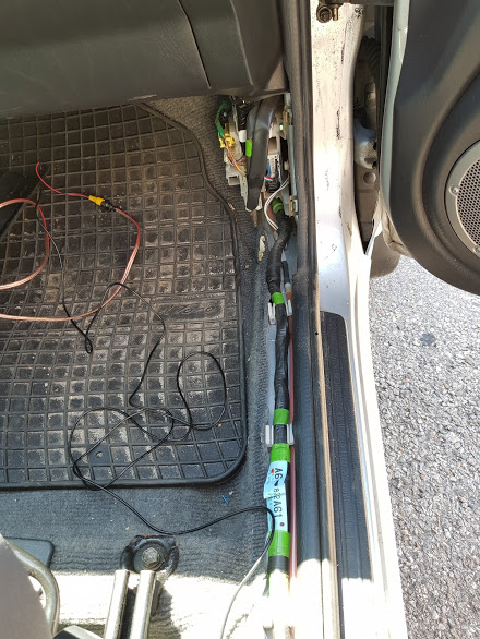

Стъпка 7:

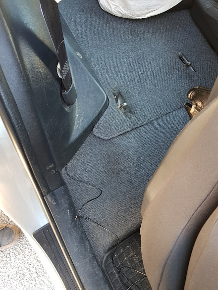

Прекарване на сигналният кабел. Много лесно става - промуших кабела под мокета и след това в праговете на вратите:

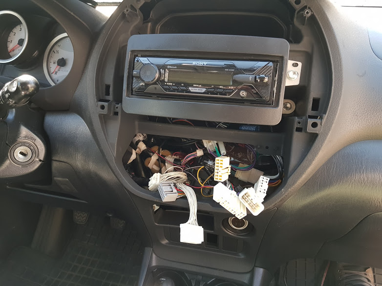

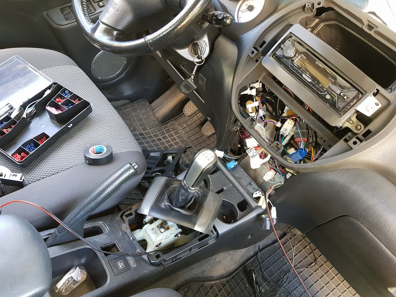

Стигнахме до монитора. От къде ще вземем ток за него? Реших че не ми се занимава да си играя с бушоните, а вместо това погледнях някои от буксите останали свободни след като махнах оригиналното радио (имаше и GPS към него). За късмет имаше букса с маса и плюс когато дам на контакт:

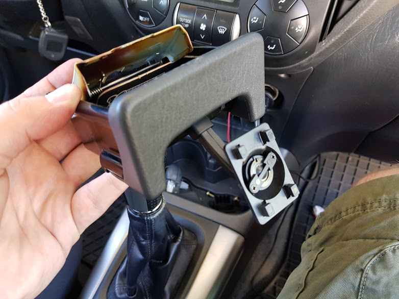

Стъпка 9:
Реших камерата и дисплея да се пускат с бутон до ръчната, на мястото на слота за монети, който никога не ползвам. За да прокарам кабел до там трябваше да разкостя доста неща, но не ми е за първи път tooth.gif :

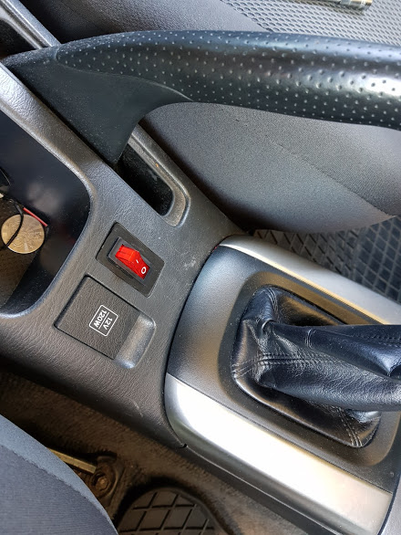

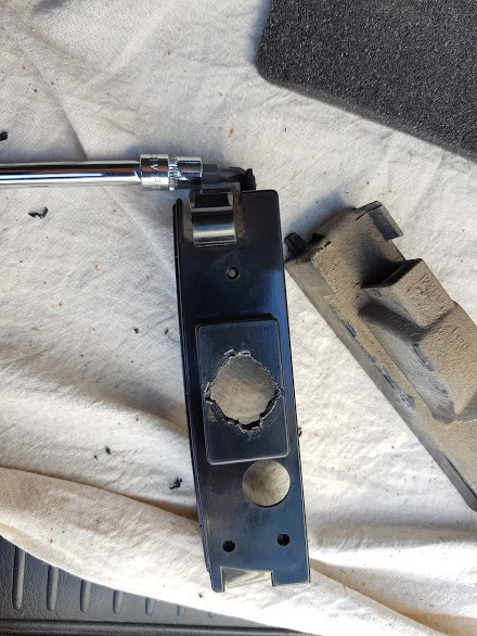

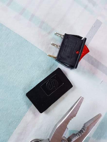

Стъпка 10:
Купих цк ключе и му изрязах основа от дебела черна пластмаса (нещо от стар лаптоп HP tongue.gif ). Получи се горе-долу добре:

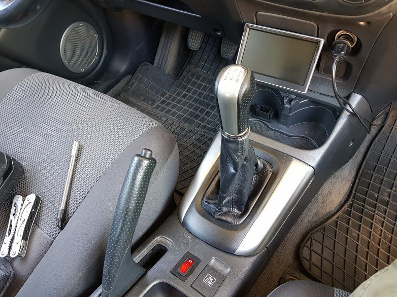

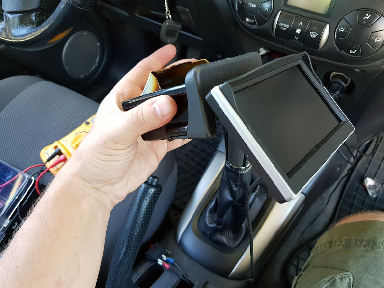

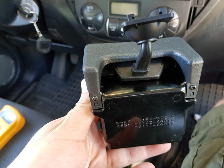

Стъпка 11:

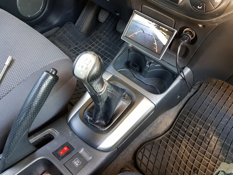

Стойката на монитора пасна много добре под пепелника (не съм пушач):

И ето крайният резултат:
Ъгълът на видимост не е много добър, също така камерата е позиционирана леко в ляво (Rav4 design ® tooth.gif ), но мисля че ще върши работа колкото да не ударя нечия броня като паркирам назад. tooth.gif :thumbsup:
