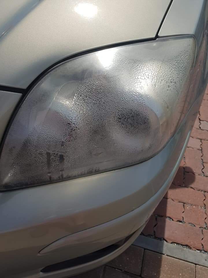

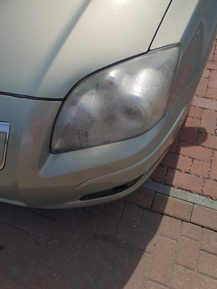

От около месец фара ми започна да прави кондез и то огромен с големи капки вътре в него!!!
Всичко почна от както започнаха да стават големи жеги( живея в Англия) от месец температурата не е падала под 30 градуса през денят и от тогава започна този проблем.
Направо си изглежда като душ кабина
Някой да знае ,какво да погледна за да оправя този "вътрешен теч и запотяване "???
Фара ми се превърна в душ кабина!!!

Трябва да свалиш фара, за да уплътниш стъклото със силикон, за да спре влизането на вода в него.
За целта се сваля бронята, за да можеш да свалиш фара. Преди това прегледай капачето на крушката дали е сложено както трябва и дали уплътнението му е на мястото си.
По всяко вероятност, поради голямата жега и силното слънце, стъклото на фара се е разлепило от основата и това ти е проблемът.

Кики правилно те е насочил - при мен го имаше същият проблем който реших с ново капаче на крушката за късите от Тойота ~35лв.
Успех и дано не се е разлепил.
