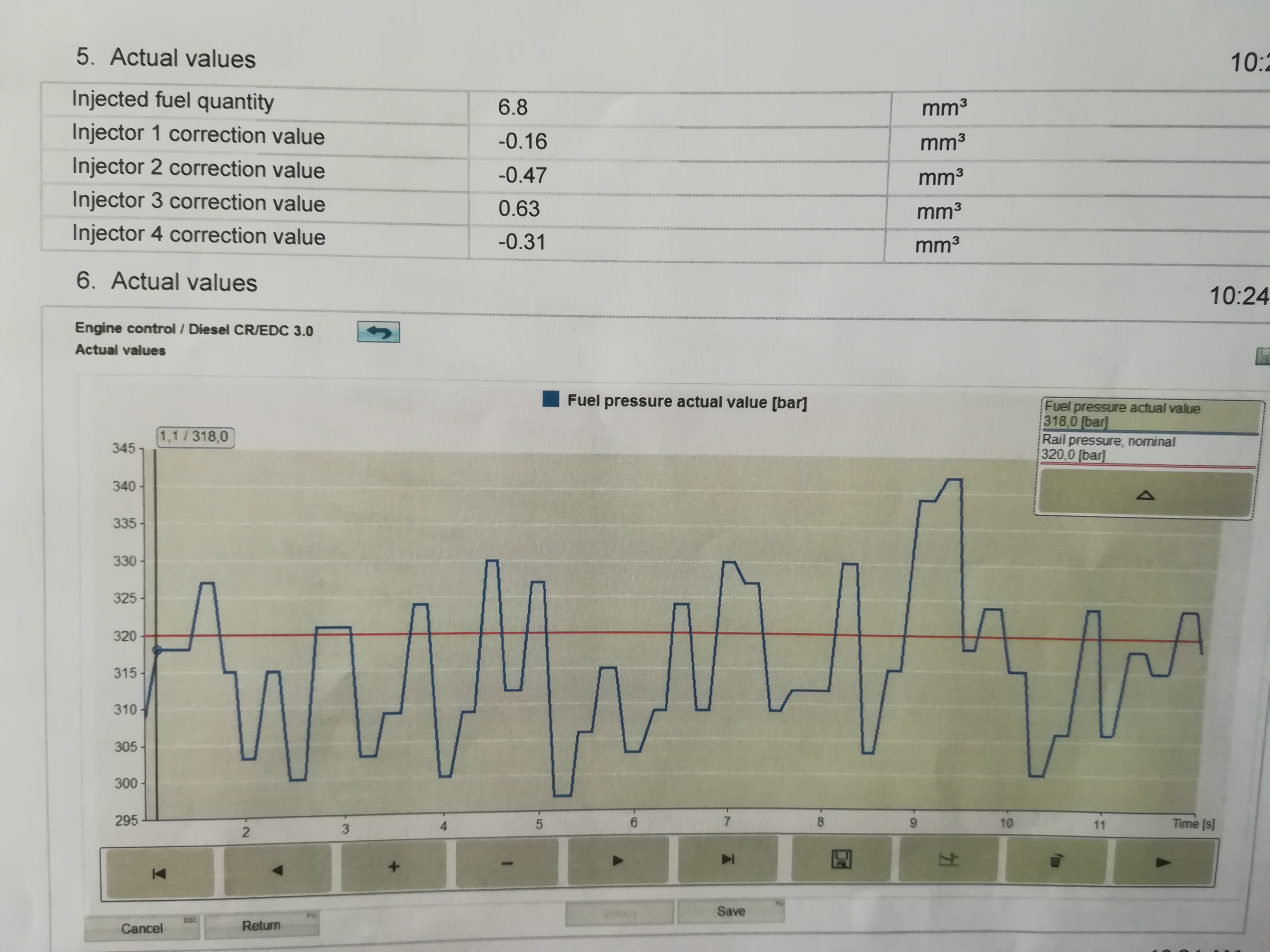

Сложих добавка от тази, която продават в Тойота и два дни, както казах мърка. Днес я закачих на диагностика и показа това. Майстора каза, че scv клапана е за нов.

Мнение от veso_hds » 09 Авг 2018 13:22
Дюзите ти са идеални.Най-вероятно е SCV клапана.

грешка P0093
Мнение от valioman » 09 Авг 2018 13:35
На диагностиката не можеш ли да гледаш едновременно графика на Target fuel pressure и Actual Fuel pressure .
Там най-добре ще разбереш как е SCV клапана. При идеален случай графиките трябва да се припокриват , има ли разминаване сменяй клапана.

Реално теч няма.Закарах я в сервиза на тойота в Гърция,Серес за диагностика.на следващият ден ми казаха че проблема е в датчика / регулатора на гориво,този на ГНП и че ще го сменят за 340 евро с отсттъпката и 60 евро труд.Казах им че ми е скъпо.Попитах ги дали колата има други проблеми.Каза ми че само това е проблема.Питах за дюзи,каза ми че са ок.Разменихме датчиците с приятел със същата кола (моя на неговата и обратно) моята пак дава същата грешка а неговата работи с моя датчик.Тоест проблема не е в датчика.
Стойностите на дюзите са много близки до тези на снимката от " flammen " , т.е. са ок.Филтъра е чист.
