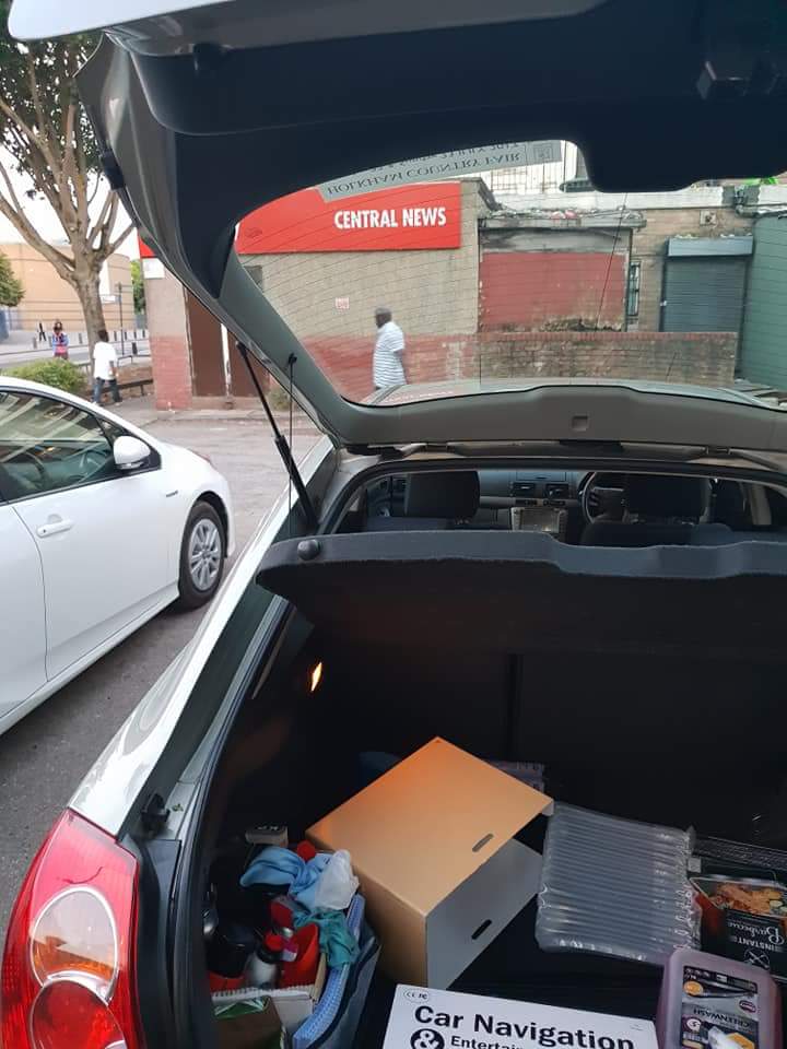

Ето това ми е проблема...как от багажната врата (от светлина на номера)кабела да отиде до стопа и после до навигацията?Окей до навигацията ще се справя,не е кой знае какво, но от вратата до стопа ми се вижда приключение.(Не искам да има висящи кабели...) между капака и купето има маркуч през който минават кабелите до купето и стоповете(мисля че са 3 ) но как да вкарам кабелите в тази гумена тръба и без да се огъват ще излезнат от другият край,ако изобщо тези гумени тръби са по този начин както си мисля!Изобщо дайте съвет преди да пробвам да сваля тавана +всички пластмасови лайсни и да им изпочупя щипките и да активирам задните въздушни възглавници и да си Е... мамата!
Благодаря!
Благодаря!
- Как? Пробвах да махна кората ,но тая "цицки за закачането на връвта не мога да я махна ..идва и другият проблем...,а как през тавана ще прекарам кабела?Или е лесно?
- FB_IMG_1531890420209.jpg (66.81 KiB) Преглеждано 4644 пъти

Би трябвало да се действа стандартно - откачаш гумената гофра от тавана и вратата.. Прекарваш през нея хубав многожилен кабел (ще се огъва, въпреки, че профила на гофрата е така направен, че да е повече усукване на голяма дължина отколкото огъване, за да се намали умората/възможността за скъсване)... Кабела го прекарваш долу до широката част на вратата, като е добре да го облечеш с някой дунапрен за да не ти трака... Горе по тавана - по същият начин - дунапренчета
Бих смъкнал кабела максимално бързо до прага и далеч от еърбезите - ако недай си боже се наложи да се отварят - да няма възможност кабела да им попречи за нормалното отваряне..
