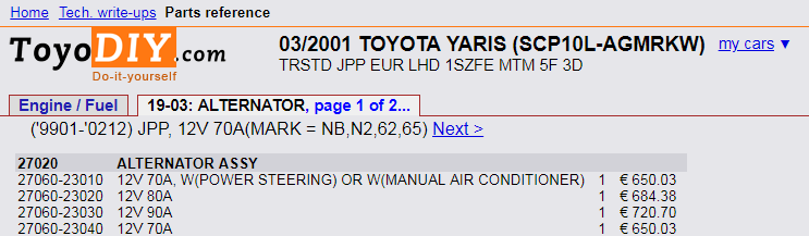

liusien написа: ↑11 Юли 2018 12:54
Скрито съдържание
27020 - ALTERNATOR ASSY.png (32.38 KiB) Преглеждано 4681 пъти
Един от четирите е - огледайте го и вижте каква е маркировката.
Пишете тук и ще ви кажа от кои модели точно да търсите.
