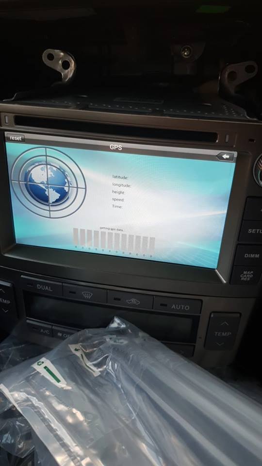

Привет на всички:
Купих си андроид навигация (Android 8.0 Autoradio player 2 Din For Avensis T25 DVD GPS Navi 8 Core CPU 4GB+32GB 7" IPS Screen)
Android-8-0-Autoradio-player-2-Din-For-Avensis-T25-2003-2004-2005-2006-2007-2008.jpg_50x50.jpg
Android-8-0-Autoradio-player-2-Din-For-Avensis-T25-2003-2004-2005-2006-2007-2008.jpg_50x50.jpg (132.02 KiB) Преглеждано 7155 пъти
и преди малко я монтирах на авенсис 1.8 ауто 2008,vin SB1DR56L40E227396

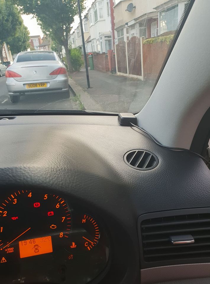

Всичко и работи супер,само където не иска да хваща гпс сигнал!!! Дали аз не съм монтирал правилно антената или просто тя не работи ( тя е с 2-на лепяща се лепенка )!?
пробвах я на таблото отгоре ,лепнах я на капака ,на тавана отвън, в жабката ,под волана зад пластмасите има метал и там я лепнах и пак ,няма сигнал...!
може ли са съвет?
Ами ,ако хвана оригиналният кабел от оригиналната gps антена и сменя само буксата че е различна от тази китайската... дали ще стане с нея ?
ето упътването :
EN Power off The system will power off by pull out the car key.The system will power off by long pressing the power button.(Depend on the different models) Navigation Place GPS antenna 1) To install the GPS antenna in the inner of the car (on the rear shell) with good reception(usually on the right side under the windshield), please try to make the metalplate stick on the horizontal lever so that the GPS antenna towards the window.GPS antenna should be placed on the metal plate (GPS antenna fixed by magnetic 2) To install an external antenna (on the car), GPS antenna will be placed in a level position as far as possible, such as roof or cover suitcase department (By a fixed magnetic body.) A NOTE:The GPS antenna must be adsorbed in metal plates, can't be obstructed.And some models of vehicle do not allow glass windows GPS satellite signal penetration.Then, the GPS antenna should be installed at the outside of the vehicle After place the antenna, open the GPS TEST app to check GPS satellites reception, there need be more than 3 satelites for positioning

Да не ти е отопляемо предното стъкло? Изчакваш ли 5-10 мин. да хване сигнал. Пробвай изкарана антената навън, като чакаш поне 5 мин.

отопляемo е ,но дори и извадена отвън и чакане 10 мин пак показва само 000000

При мен , антената е изведена в горната жабка, (не е залепена) под пластмасовия капак, лови сигнала веднага....При теб на екрана дори няма засечени сателити...все едно нямаш антена

donibrasco написа: ↑08 Юли 2018 10:41 При мен , антената е изведена в горната жабка, (не е залепена) под пластмасовия капак, лови сигнала веднага....При теб на екрана дори няма засечени сателити...все едно нямаш антена
Точно така... все едно липсва антена и се съмнявам да не е в нея проблема !
А как прекара антената в горната жабка?
