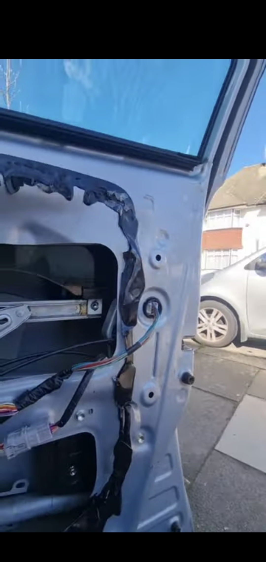

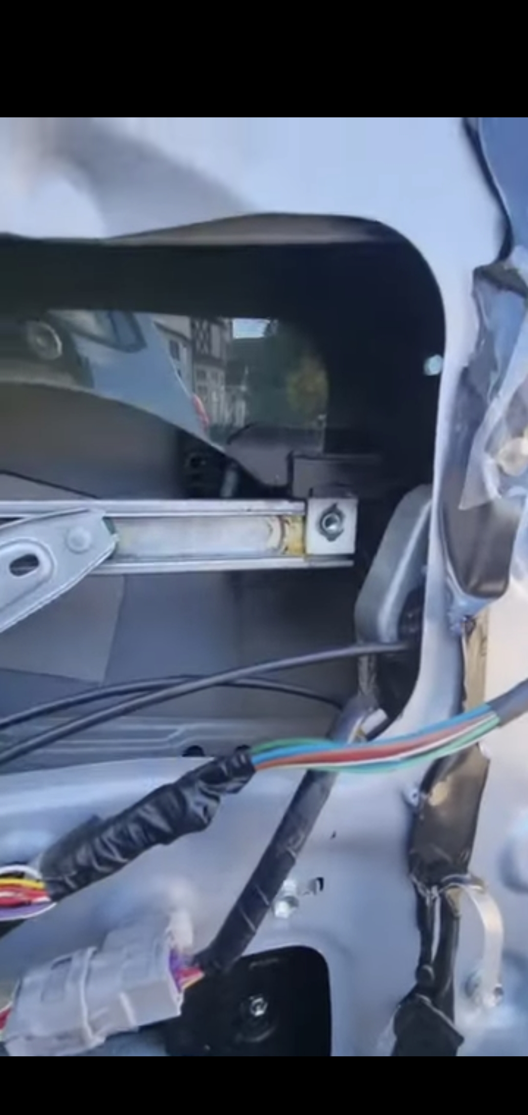

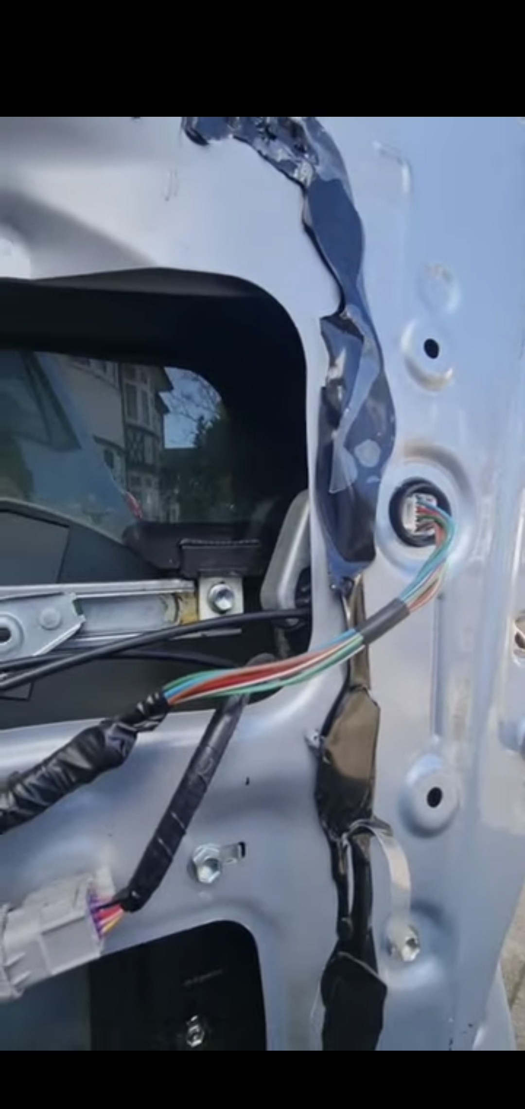

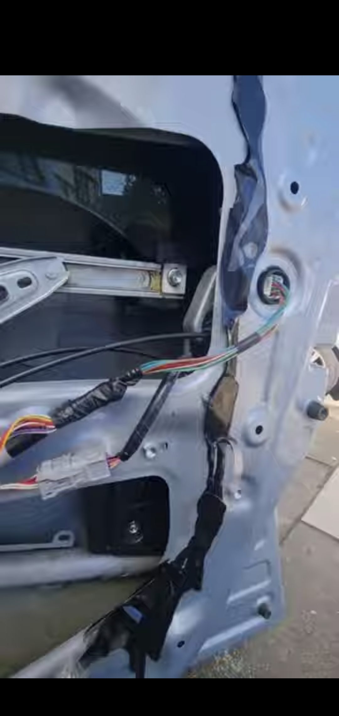

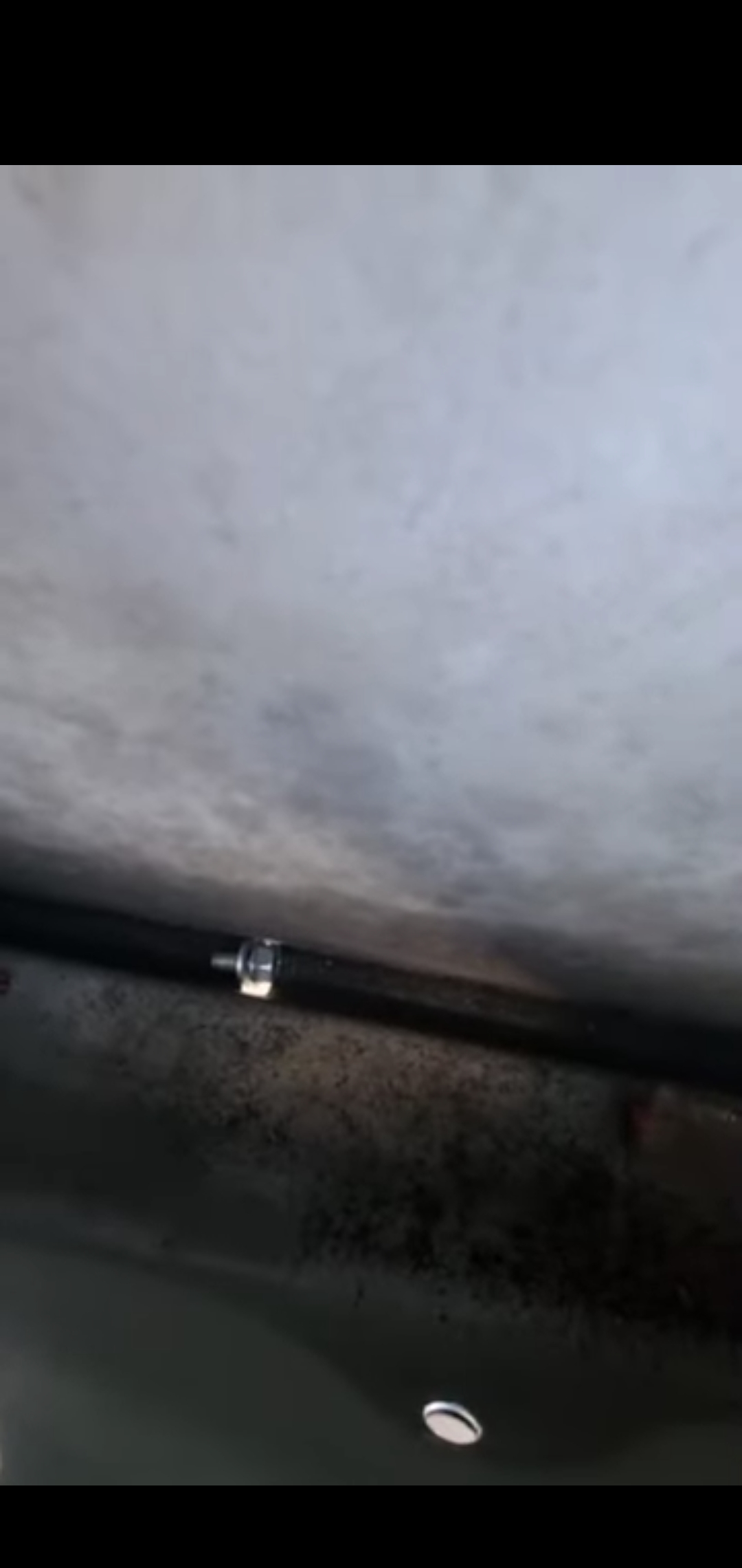

Проблемът се оказа развил се един от двата болта (при мен левия, от страната на бравата), които "захващат" стъклото за механизма и паднал долу в "джоба" на вратата. Точно като на този клип, 1:1 (при него е пак на шофьорската врата, макар и с десен волан):
Прикачвам скрийншотове от клипа. При мен беше същото.
Разглобяването е супер лесно, точно като на клиповете, споделени в други теми, коментирани по-горе. Само допълнително се маха частично найлона с черното лепило в долния ляв край, за да може да се достъпи и завие болта.
Симптомите при мен бяха пукането (явно само е бил леко развит болта), след време обаче като се е откачил изцяло, започна яко да се накланя стъклото при вдигане и спускане.
Заради чакането и бавенето, стъклото беше излязло от дясната релса/улей, от страната на бравата.
Завивам и стягам болта, доволен... обаче стъклото едва се движи, пак ровене и гледане на клипове, оказа се излязло от релсата/улея. Ааайде пак отлепяй гадния найлон с черната гняс, развивай, пръскай със силиконов спрей, намествай, завивай болта и О, ЧУДО!!!! Започна да работи :thumbsup:
Сглобих кори и т.н жилата на дръжката няма смисъл да се откачат, а се маха цялата дръжка като модул.
Има остатъчен проблем, доколкото разбирам трябва да го обуча наново. Като го свалям си слиза самó до долу. Като го вдигам, стига до горе и се връща до средата. Но после ако задържа, се качва нагоре.
Четох за обучението: даваш контакт, сваляш стъклото до долу, държиш копчето през цялото време надолу, като стигне дъното задържаш 5 секунди и после вдигане до горе с постоянно задържано копче, пак се задържа 5 секунди. Пробвах го няколко пъти, без резултат.

Мнение от mapamop » 29 Юли 2023 20:43
Нещо по механизма ти затяга и защитата от блокиране на стъклото се лъже, "че е затиснала ръка".
Отвори наново, смъкни колкото можеш до долу стъклото и го откачи от механизма. Досвали "стъклото"/празния механизъм докато спре. Убеди се че стъклото се движи свободно на ръка, и фиксирай чак тогава стъклото за машинката. Убеди се че влезнало правилно в каналите на гуменото уплътнение отгоре, и отстрани и че се движи свободно, след монтажа. Вариант е да си захванал стъклото на една страна и отново да запира в гумения водач, защото е леко криво поставено. Другия неприятен вариант, е от неглижирането на проблема, да е заминал крайния изключвател на машинката. Там не съм сигурен дали подлежи на ремонт, или направо моргаджийска машинка.
Тия механизми се вадят относително елементарно, след като извадиш уплътнението от рамката на вратата. Миналата година по това време инкасирах 4 смачкани врати в рамките на 40 дни и смених и четирите, със пресипване на инсталация, брави, машинки за стъкла и стъкла. Ако извадиш целия механизъм го изчисти и го смажи с нова грес - ефекта е много отчетлив.
