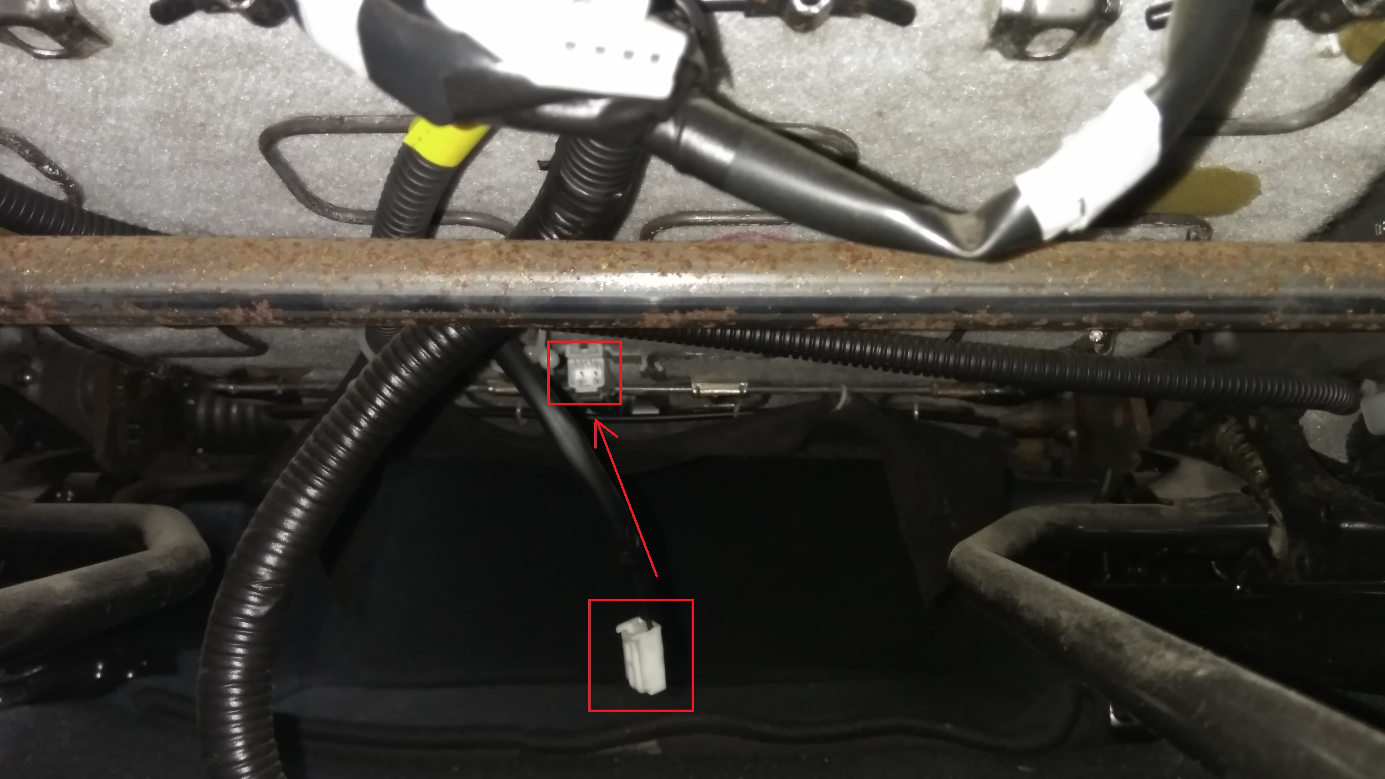

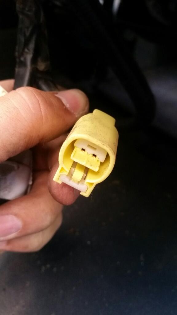

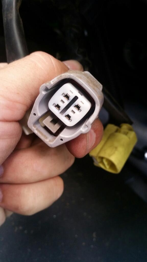

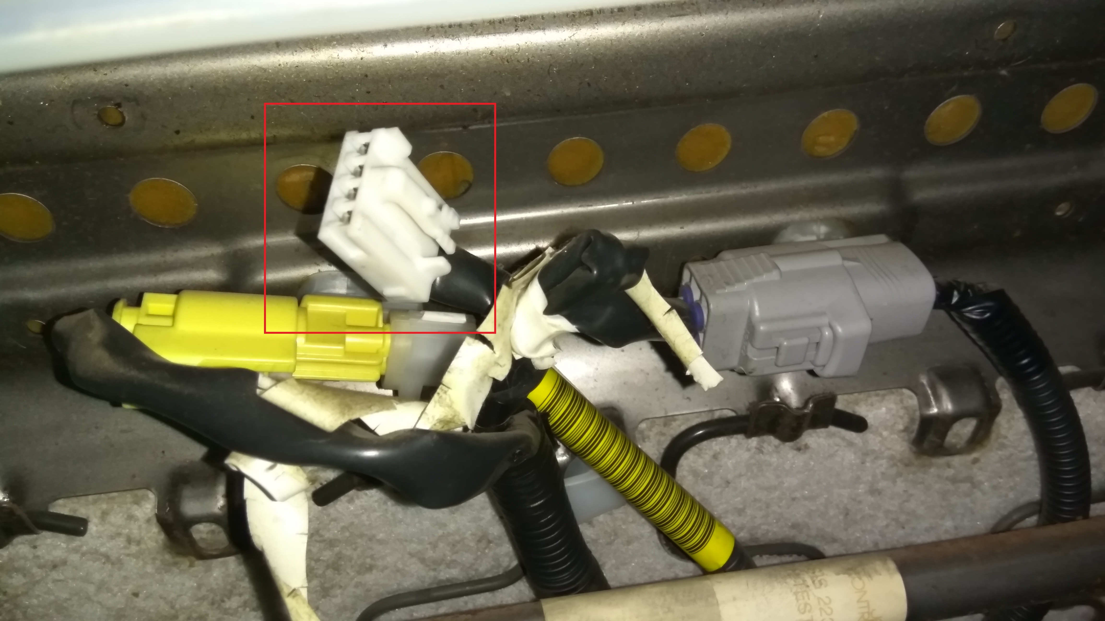

Малък ъпдейт по темата... преди малко реших да отида да погледна под предните 2 седалки и открих следните букси:
Има една свободна бяла букса под шофьорската седалка, а отделно е налична жълтата, която би трябвало да е за ербага и сивата, която не знам за какво е. Отделно в близост до релсата видях и една черна, която предполагам, че е за колана:

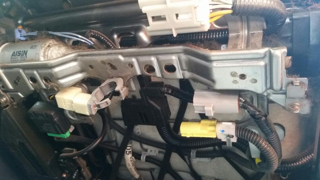

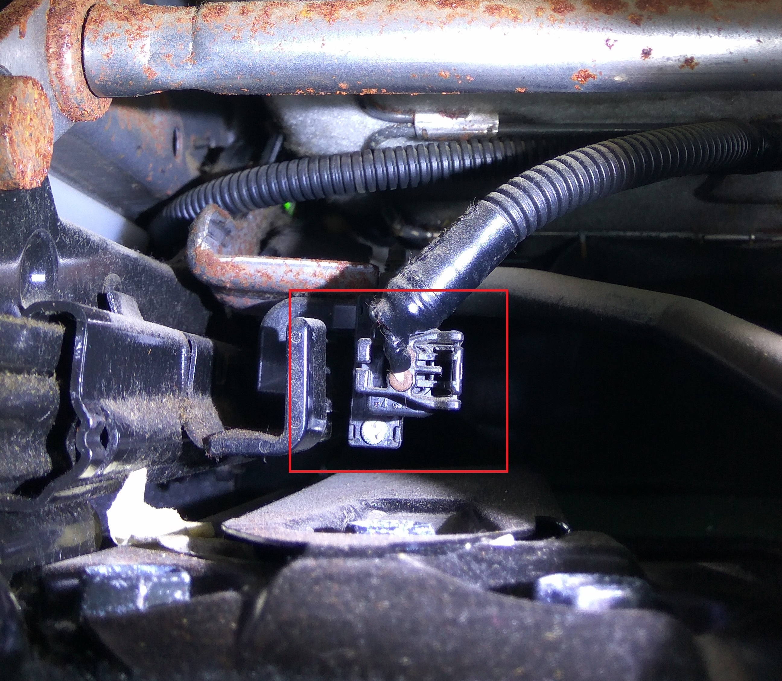

След като погледнах и под пасажерската седалка открих следното положение:
Отново същата свободната бяла букса като при шофьорската, жълтата и сивата, но на заден фон се вижда и една свободна малка бяла букса, която съм почти сигурен, че е за подгрев. За съжаление обаче на централната конзола до скоростния лост имам само елипсовиден капак, по който обаче си личат следи от отваряне. Също така не видях под шофьорската за наличието на тази малка бяла, която се вижда на заден фон при пасажерската седалка.

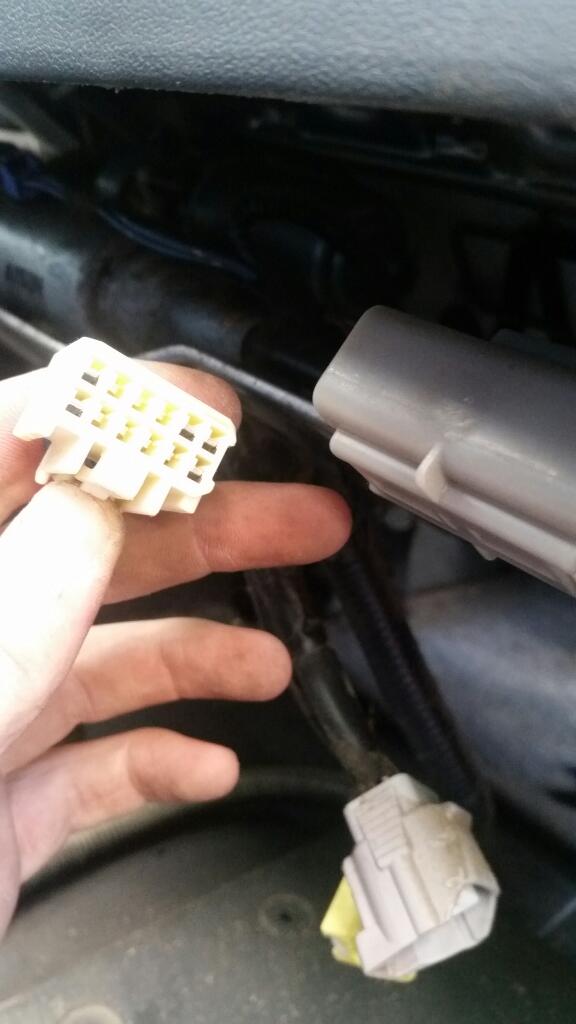

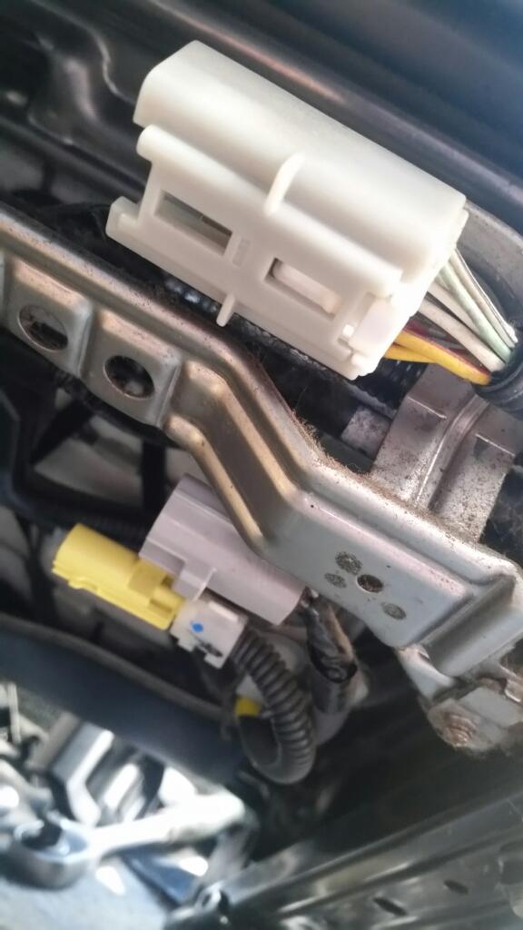

Днес ми изпратиха снимки от буксите на набелязания салон:
На последната снимка аз лично виждам 6 букси като жълтата, сивата и черната на релсата ги има и при мен, а бялата се различава от моята. Другите 2 най-вероятно са за подгрева и мотора за движение на седалката.
Надявам се, че ще помогне на някой да изясним проблема по смяната на 2-та салона.

То само с гледане на букси, трудно ще стане(освен, ако някой не го е правил). Вижте в темата с ръководства, трябва ел. схема.
