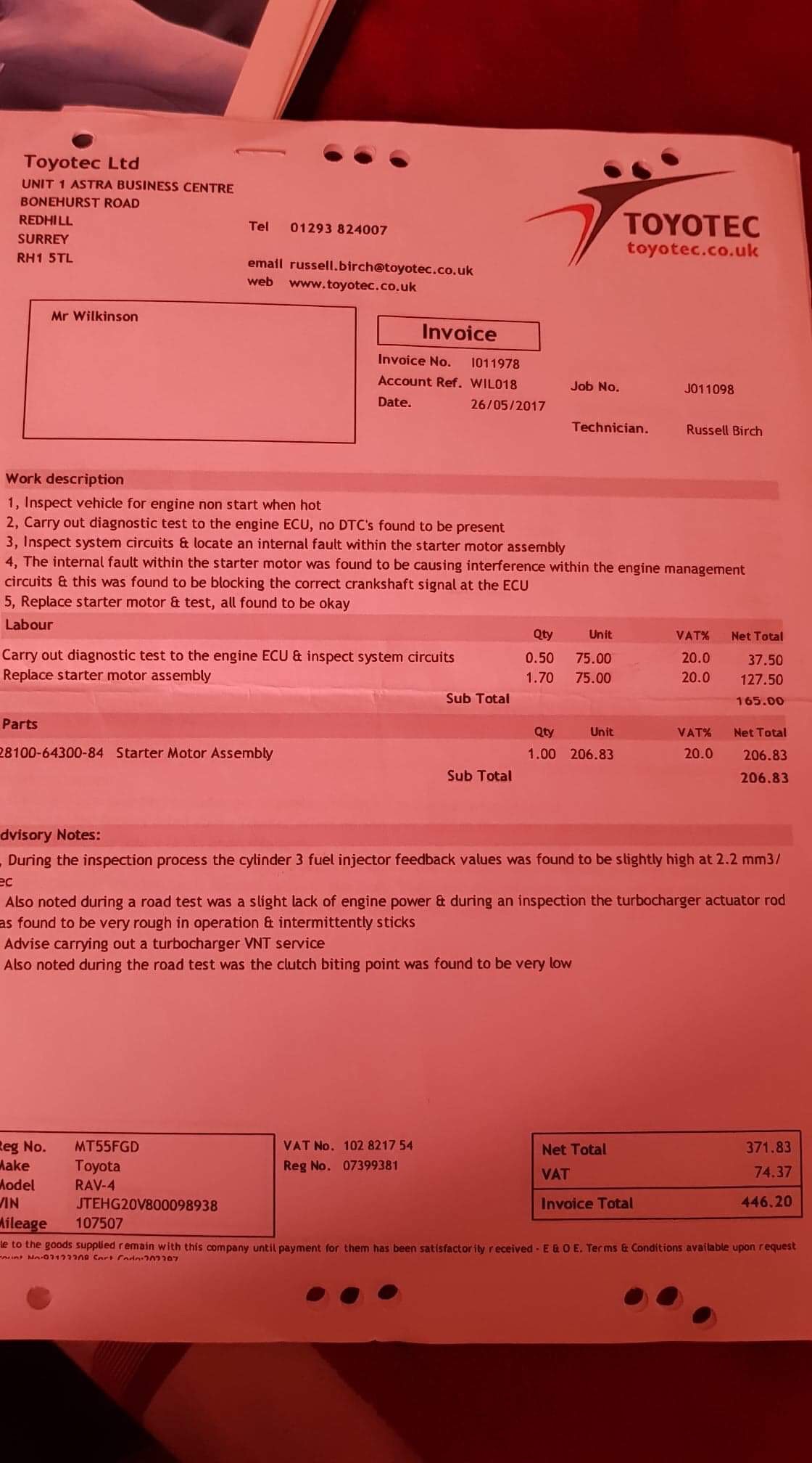

Здр наскоро сестра ми си взе рав 4 2005 г 2.0 116 к.с. Колата е обслужена в англия има всички документи сменен е стартера и турбото като стартеа е сменен поради това че колата като загрее не пали и тяхното мнение е че е от стартера но колата пак не пали като загрее някой може ли някакъв савет или сблъсквал ли се е с този проблем
Благодаря предварително

Вижте ОТНОВО стартера.

Мнение от Bronks » 27 Юни 2018 10:21
206 £ сменен с чисто нов в сервиз на тойота
Но въпреки това го закарах да го видят и си е наред

Мнение от veso_hds » 27 Юни 2018 13:51
Akima написа: 27 Юни 2018 09:39 Вижте ОТНОВО стартера.
Akima,Яни ми каза,че когато автомобилът не пали,когато е загрял,изобщо да не се търси нещо в стартера.Проблемите в стартера се проявявали при студен двигател.

Мнение от Akima » 27 Юни 2018 14:40
Точно така. :thumbsup:
Въпросът беше дали стартерът е подменен с подобрената версия.
Проблемът идваше от оста, ако помня правилно.
Моят личен залог е налягането в рейла - SCV и/или инжектори.
