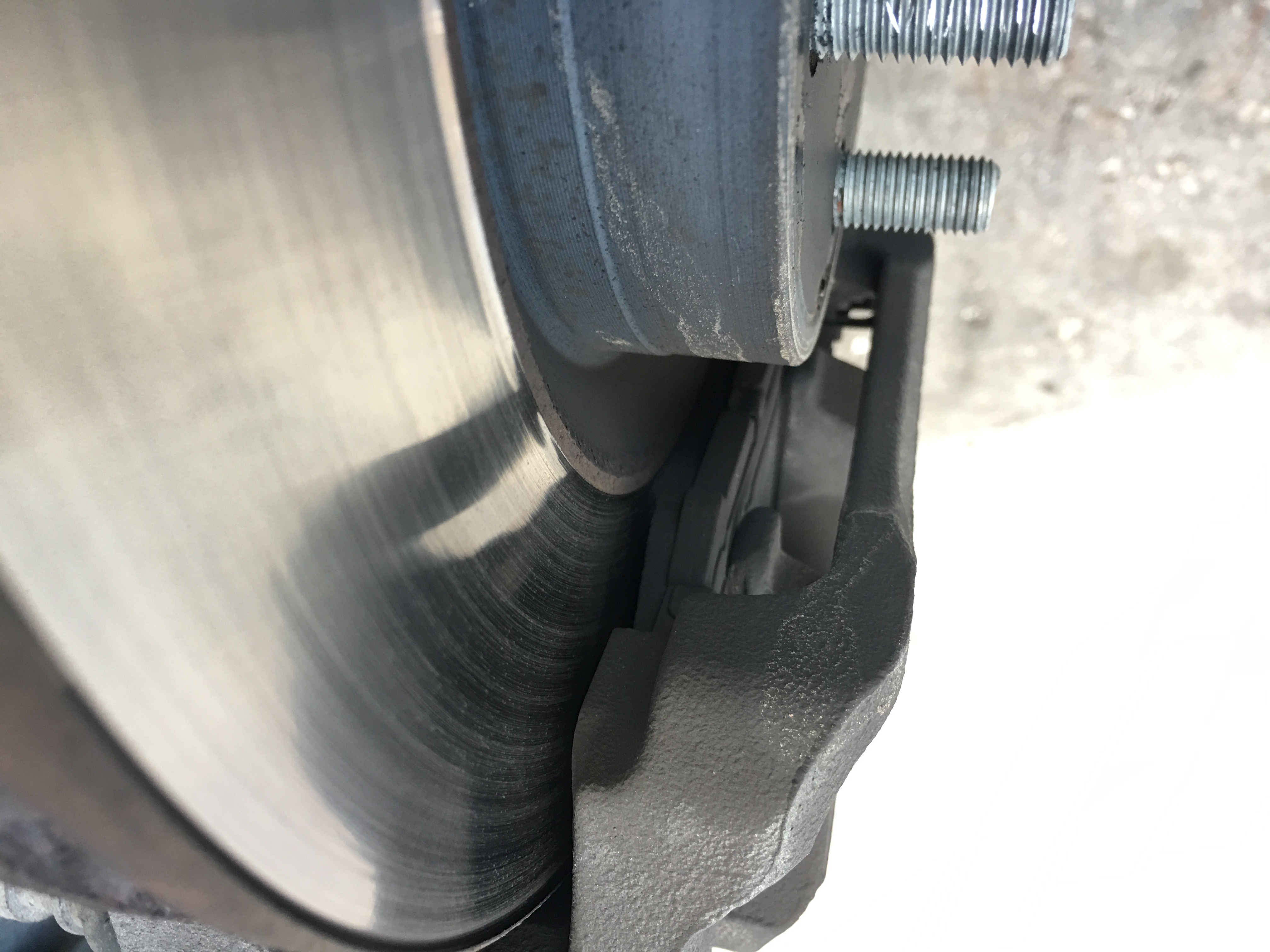

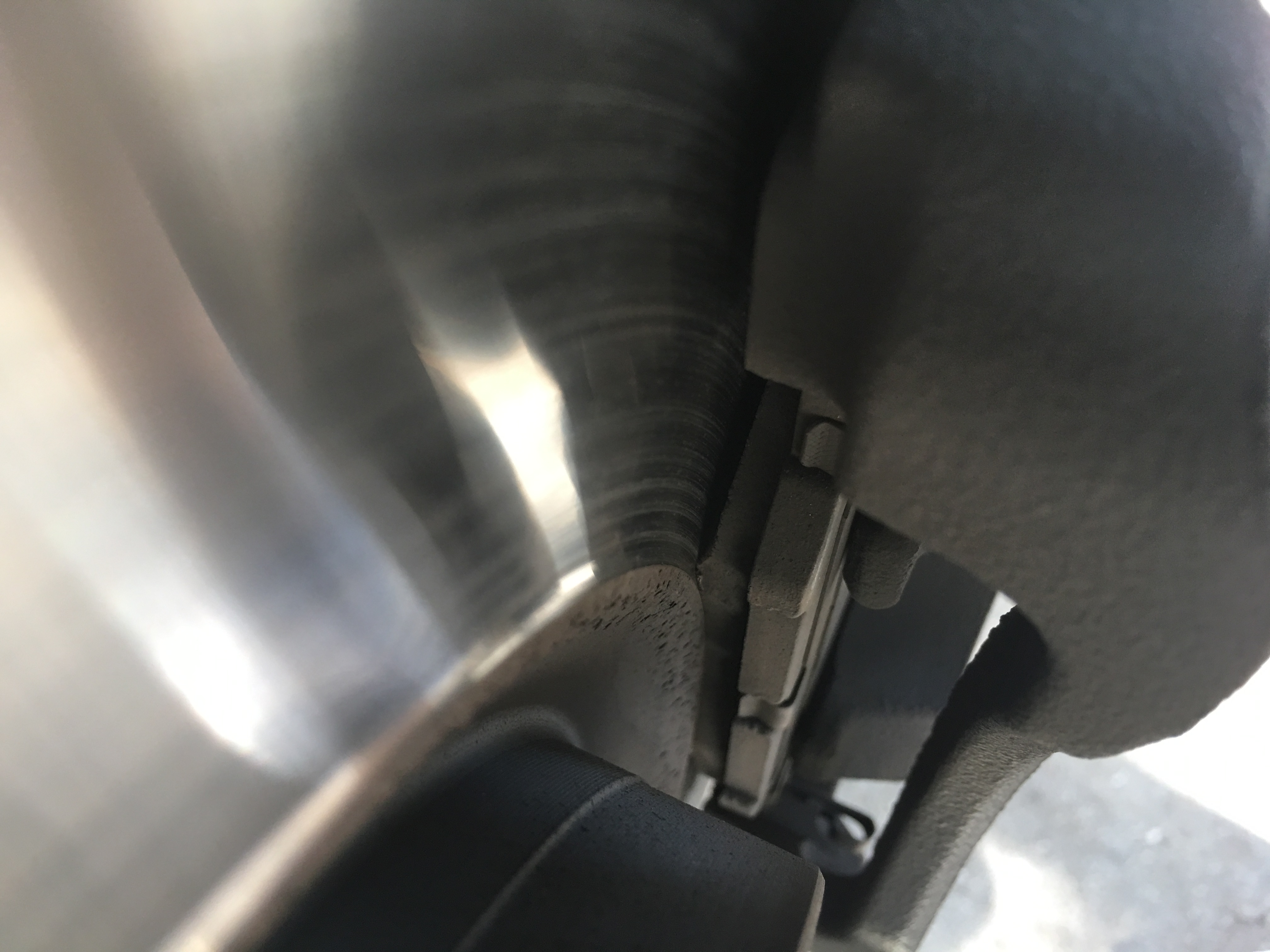

Здравейте колеги,
когато обслужих Равката в Тойота, ми казаха, че предни накладки са ми за смяна и ми написаха в протокола дебелина 3мм .
От тогава минаха 4000км (градско и смесено) и при смяната на зимните гуми погледнах въпросните накладки. Прилагам снимка.
Не съм ги мерил, но на пръв поглед има едно поне 5-6мм.( колкото един айфон 6-7)
Аз ли нещо бъркам или Тойота послъгват?

А от вътрешната страна как са?

От това ,което се вижда на снимките,няма повод за притеснения.С тия накладки можеш спокойно да си караш още....

Чукич, има още хляб в тях - не се притеснявай... Предполагам първо ще 'звънне' ръба на диска... Обаче виждайки ръба на диска - приличат ми на износени около максимално допустимото. Добре е да измериш и дисковете и ако съм прав - май е време да помислиш за комплексна смяна - на дискове и накладки (когато свършат накладките разбира се)..
Между другото аз още карам с накладките, дето при пролетната смяна на гумите ги видях, че са свършили - имаха под/около 2мм феродо... И тъй-като имат 'дрънкалка' (пластина за звуково предупреждение), очаквах да 'звъннат всеки момент... Е да, ама от тогава и аз врътнах над 3х.км от тогава, а накладките не се предават

Те не лъжат, а смятат че като ти кажат и мине година или две докато се нагласиш да ги смениш, до тогава няма да си останал без спирачки.

По моя преценка с тези накладки ще мога поне още 15000км да изкарам. ( 60-70% извънградско)
Но няма да ги чакам до тогава. След 7000км ще ги сменя
Един въпрос.... Вярно ли е че при намаляло феродо дисковете се износвали по-бързо?

Не е вярно... И не виждам смисъл да сменяш накладки по-рано от необходимото...
А относно износването на дисковете - и аз се учудих, че оригиналните дискове на джипа са износени повече от допустимото още преди да са свършили оригиналните накладки...
Явно ползват евтинийка... А като гледам как се рони диска от ръжда (при натиск с пръст, падат големи люспи от охладителната средна част) - направо се уплаших

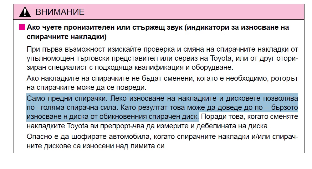

Slow, из "Инструкция за експлоатация на Рав4" Не ми е много ясно.....slowtraveler написа: ↑05 Юни 2018 14:02 Не е вярно... И не виждам смисъл да сменяш накладки по-рано от необходимото...

В оригиналът това звучи малко по-иначе
Разбира се, ако накладките са пред свършване (т.е. ако чуеш пронизителен или скърцащ звук, който те предупреждава, че скоро накладките ще са свършили), то имаш време до началото на активното износване на диска (т.е. докато достигне металната подложка на накладките до директен контакт с диска).. Т.е. спокойно подготвяш смяната и я извършваш в близките хиляда километра без да напъваш много спирачките през това времеIf you hear a squealing or scraping noise (brake pad wear limit indicators)
* Have the brake pads checked and replaced by your Toyota dealer as soon as possible.
* The rotor damage may result if the pads are not replaced when needed.
* It is dangerous to drive the vehicle when the wear limits of the brake pads and/or those of the brake discs are exceeded.
