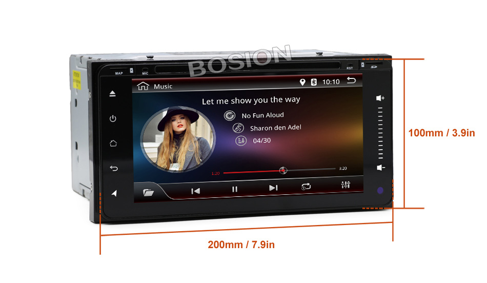

това е мултимедията пише че има и трябва да се запознае волана но не знам как се прави кои са буксите на колата Някой казват че трябва да се слага някакъв адаптер за сигнала едното било цифрово другото аналогово изобщо ми е пълна боза ако някой си има понятие моля да помогне

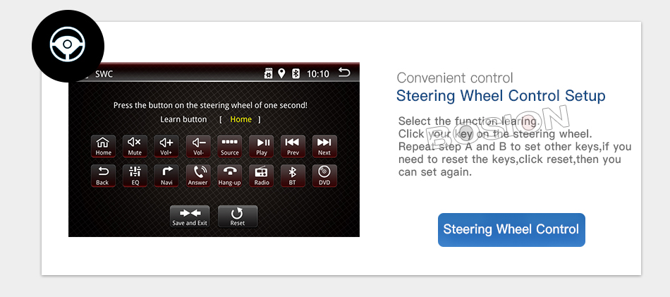

Навярно сте забелязали, че специално за Вашият проблем в момента отделих мненията ви в отделна тема... Защото няма много успешни решения във форума, и ако се намери решение и то се сподели във форума - това може да помогне на други колеги със същият проблем..
За съжаление отново не споделяте модела на навигацията, а без такава информация решаването на проблема е почти невъзможно...
Накратко - бутоните на волана предават цифров сигнал, който се разбира от заводската навигация... За повечето незаводски навигации този сигнал трябва да се 'преведе' на съответния 'език', който би разбрала конкретната навигация... Някои навигации позволяват този 'език' да се преведе софтуерно, и практически трябва само да се подведе цифровият сигнал на правилните пинове на навигацията и да се избере моделът от менюто....
За други понякога има готови решения/преходник за конкретен модел автомобил.
Универсално решение няма, защото всеки производител решава как да си разположи пиновете, и какъв 'език' да разбира устройството му...

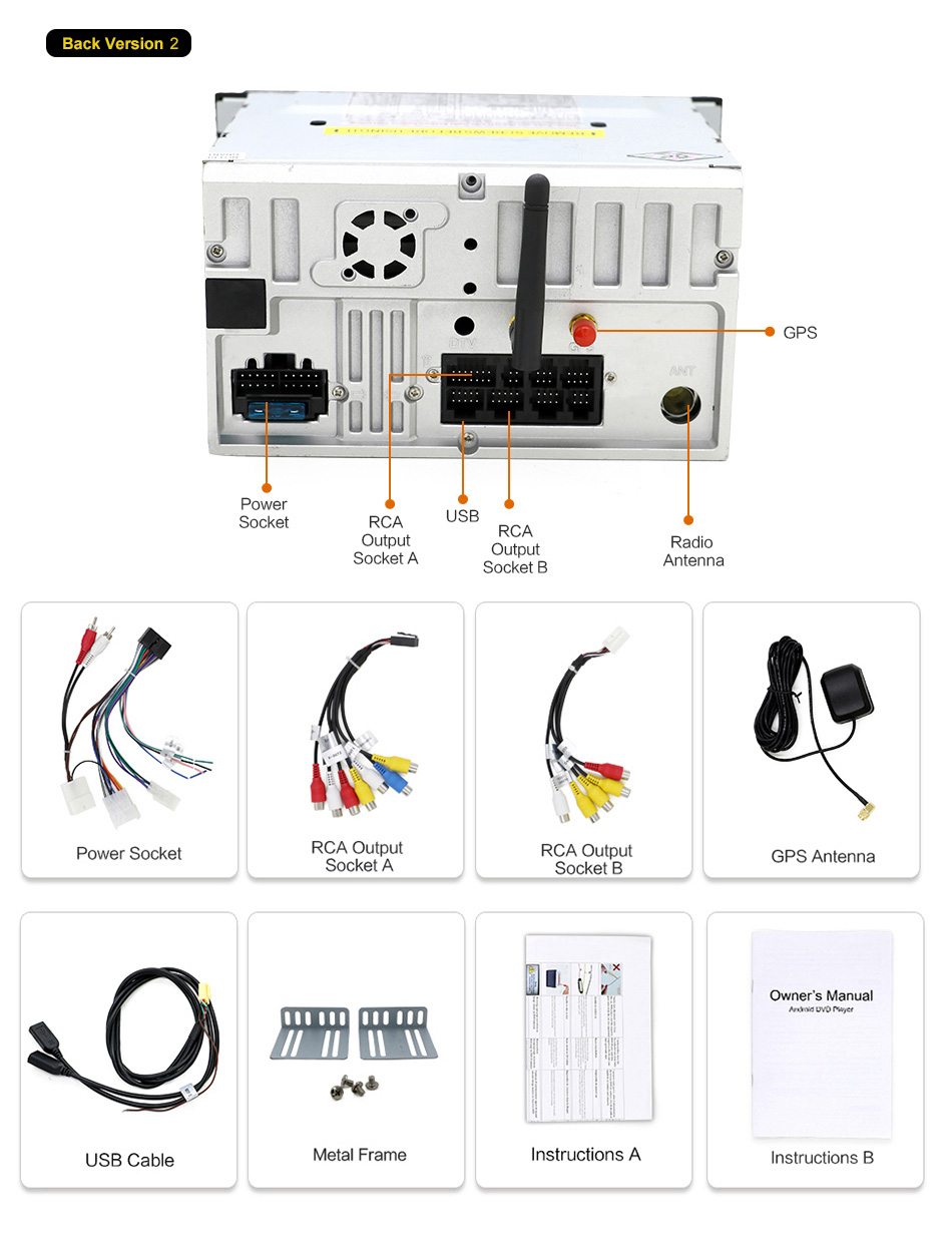

https://www.ebay.com/itm/183139463038?ul_noapp=true много ти благодаря за инфото това е линка към мултимедията ми няма точно название само пише андроид 6,0

Мнение от slowtraveler » 02 Юни 2018 16:54
На твое място първо бих направил следното:
1. Внимателно бих прочел инструкцията - разпиновка и настройка
2. Бих изпратил писмо на изпращача за допълнителна информация...
P.S. вероятно производителят е BOSION :)
