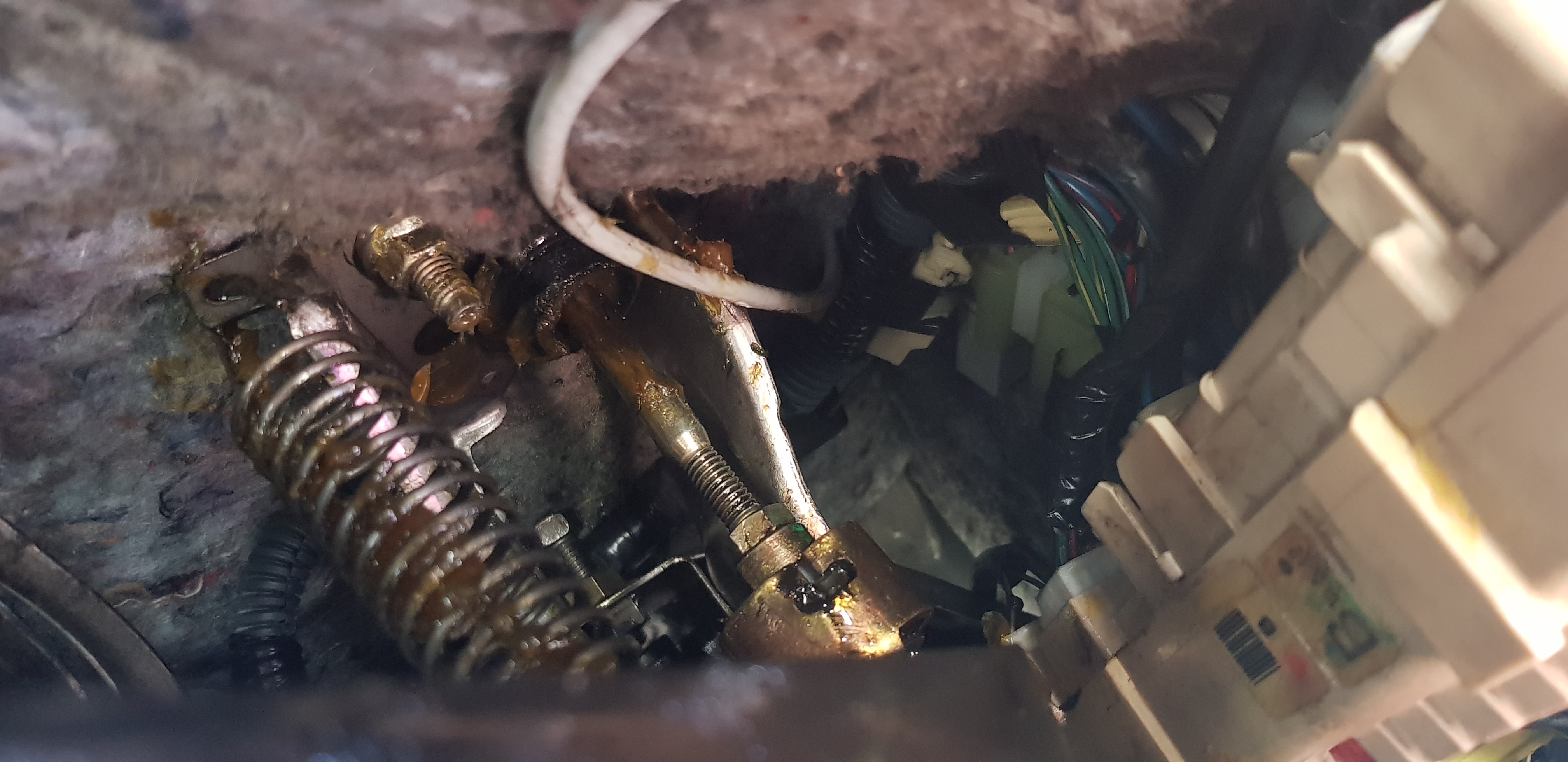

Това за твърдия съединител малко е спорно. В която и Тойота да съм се качил се си е твърд, дали е нов стар няма почти разлика, ако го сравнявам например с VW там е по мек дори и от педала на газта както се казва. Така че си карай спокойно колата а когато дойде време за смяна ще му мислиш, само да ти в здрав маговика съединителя и притискателя са евтини. Отдолу има една пластмаса над "педалите" махния и ще видиш едно лостче за регулиране виж в какво положение е, ако е в крайно развий го и го сложи към средата да видим дали ще има разлика при превключването. Масло на кутията сменяно ли е?
Това е лостчето за регулиране положението на педала, ако е износен феродовия диск и е не е натегнат може затова да ти влизат трудно скоростите
