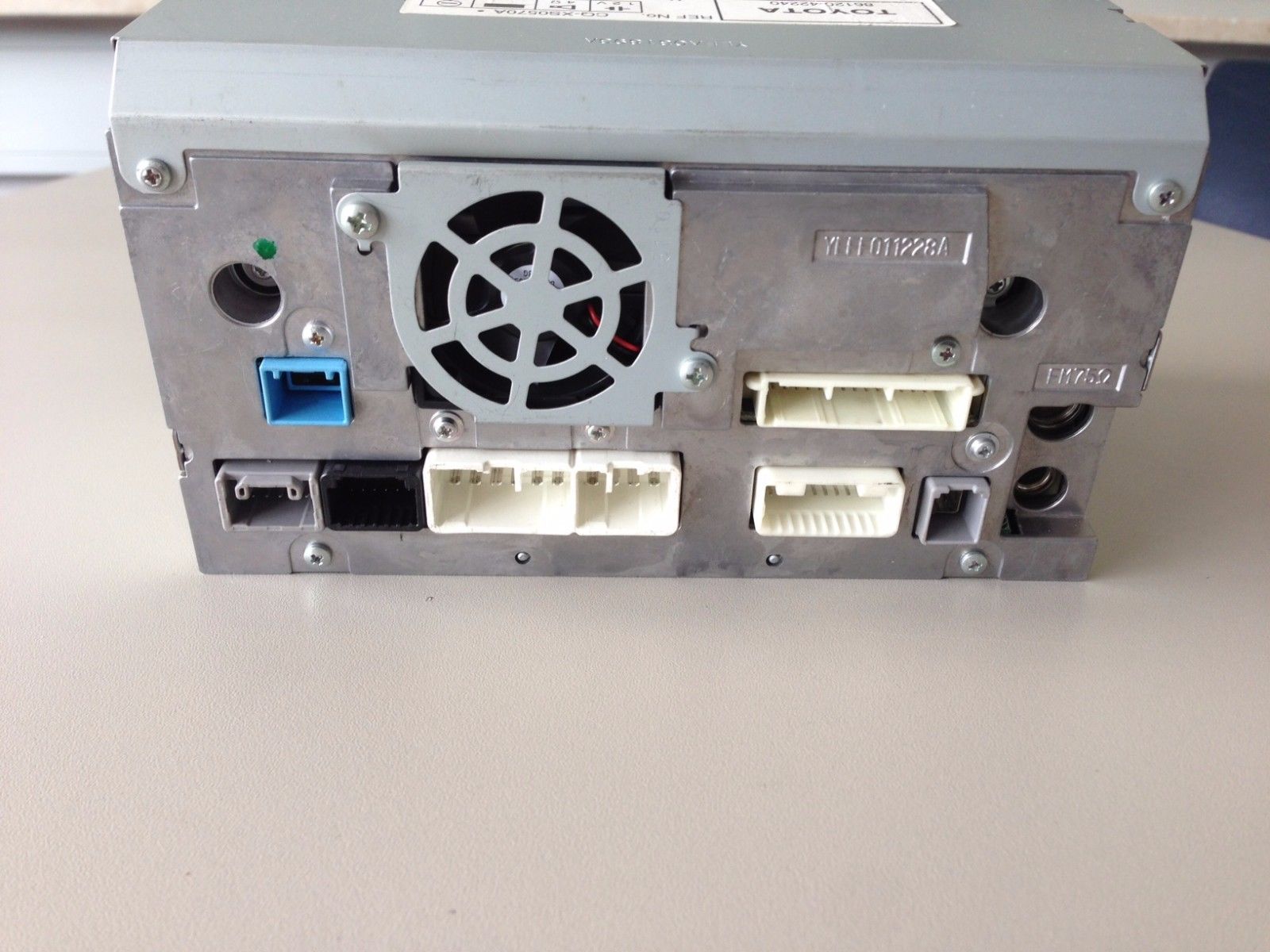

а някой има ли сервизна документация за този навигация (трябва да е модел CQ-XS0570A) или да знае разпиновката на буксите отзад :thumbsup:

За разпиновката - може да видиш документацията на автомобила.

няма такава информация в ръководството, трябва сервизна такава.

Мнение от slowtraveler » 13 Юни 2018 12:44
Аз говоря точно за сервизната документация ...
viewtopic.php?t=2185
