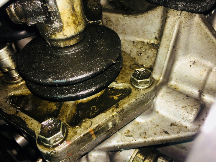

Здравейте миналия ден забелязах, че кората под двигателят е омаслена свалих я и видях,че скоростната кутия е олята с масло.Днес я закарах да я измият хубаво след това покарах и отидох на канала и видях,че маслото тръгва отгоре и се стича , пада се някъде под акумулатора и кутията за въздушния филтър има едни лостчета.Някой ако е имал такъв проблем или знае от какво може да е да сподели?

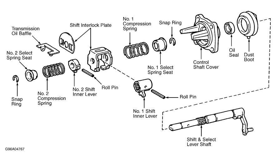

Проблема се нарича семеринг на "избирач", механизма който избира и включва скоростите.

Семеринга под капачето с четирите болта ли е?

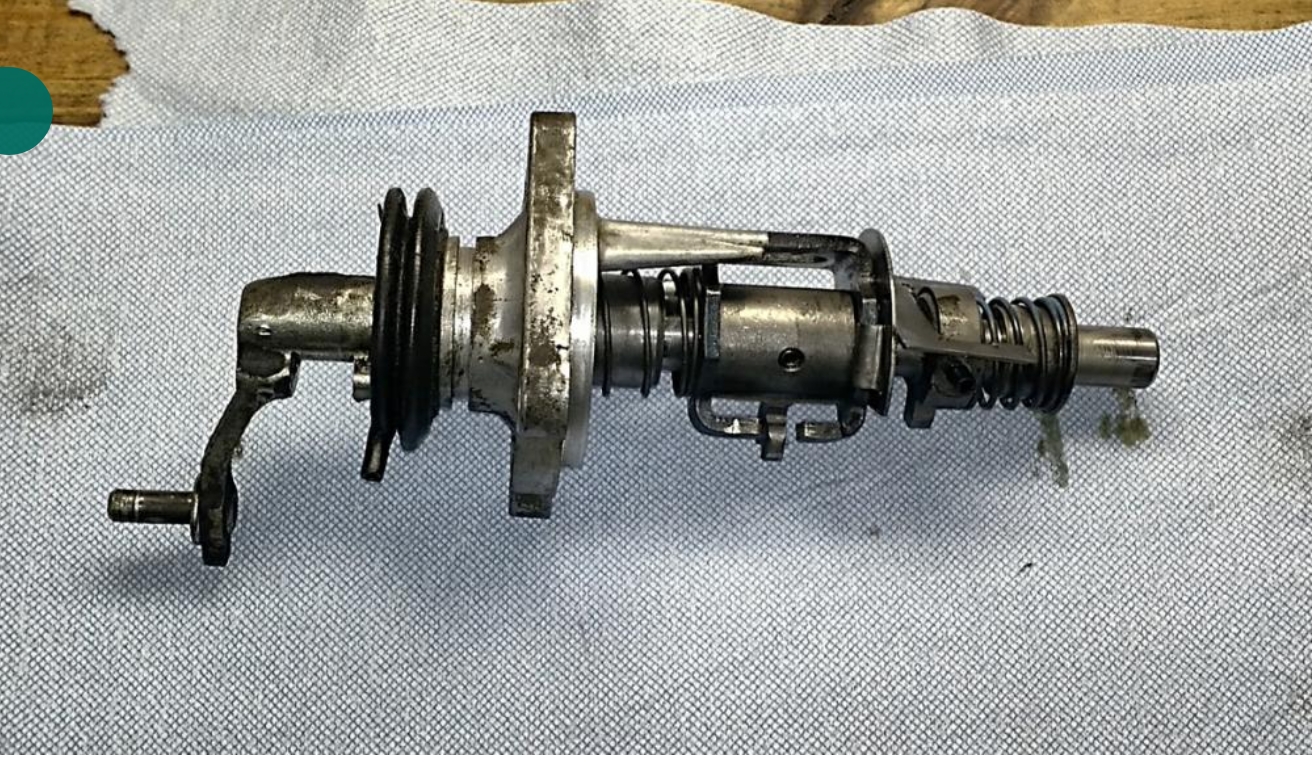

Имам същия проблем с теч на масло от същя семеринг.Колата е Авенсис т 25 2.0 д4д. Въпроса ми е ако има някой които е сменял въпросния семеринг ,като се отвият четирите болта има ли от долу някакви фиксатори пружинки или нещо което може да изпадне вътре в скоростната кутия ?Страх ме е да пробвам без да съм сигурен :)Ако има и някаква схема как става номера ще съм благодарен.

Не е за всеки който не се е сблъсквал.
