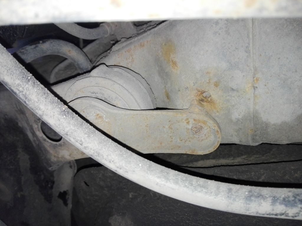

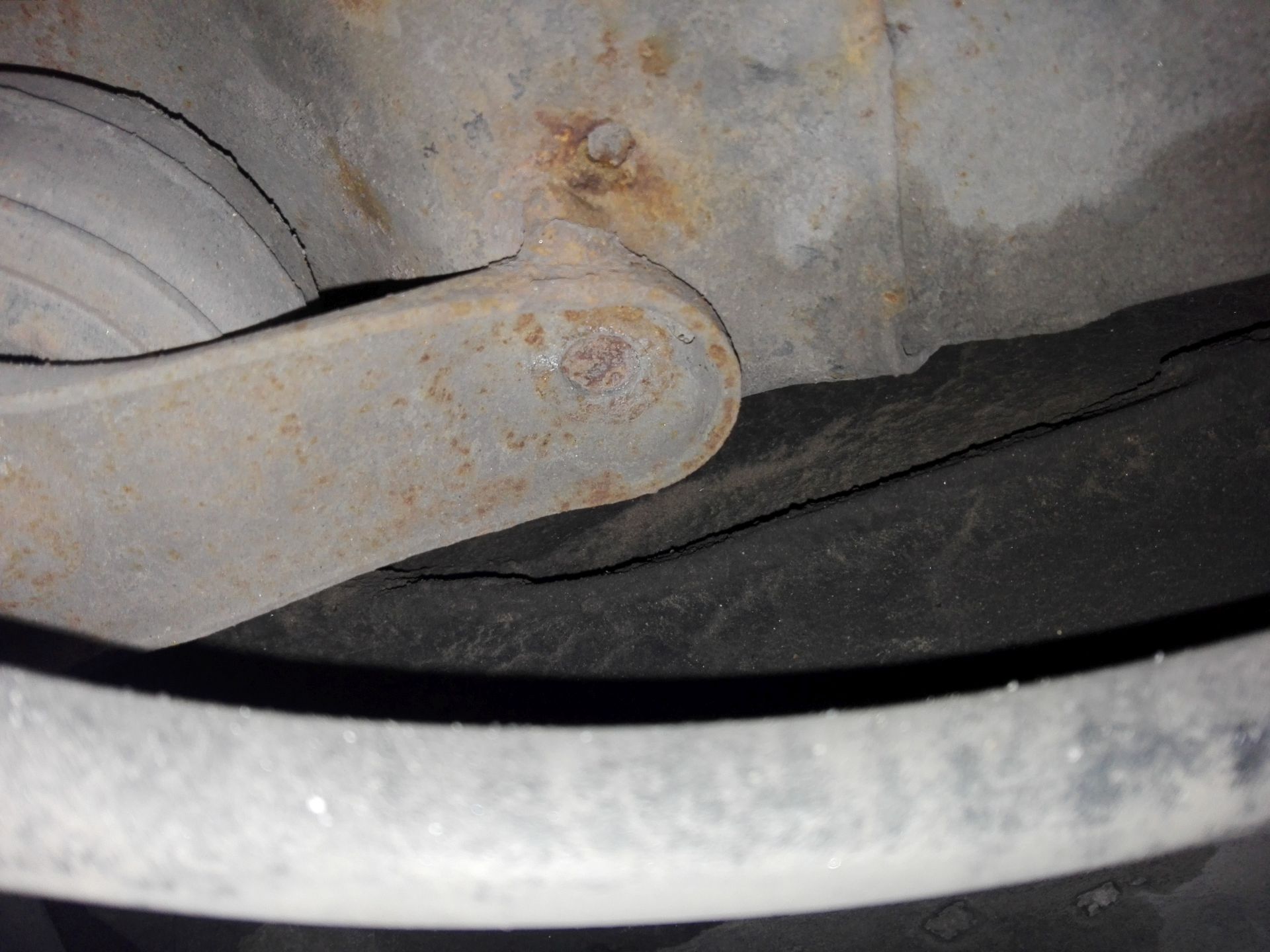

Здравейте колеги,имам скъсан болт на някакъв тампон на задния мост ,авенсис т22.Въпроса ми е как да го сменя?

Казват че вямало невъзможни работи но тази задача е нещо такова.Отгоре е ако не греша на заварена гайка до която няма достъп.Така че ,дори ида се извади болта от рамото на тампона как ще се извади другото ?Аз бих помислил за някаква заварка и допълнителна планка ама с тази напреднала корозия...

Разпробиваш най напред с малка бургия (3мм.- примерно) отвор, като гледаш да е точно в средата, после с малко по голяма разширяваш отвора, след това с още по голяма и накрая прекарваш един метчик да възстанови резбата, накрая завиваш новия болт и си готов .

Това не е болт, а шпилка заварена на моста, малко неясни са ти снимките. Погледни другата страна за да видиш как трябва да бъде. И ако можеш, действай.
