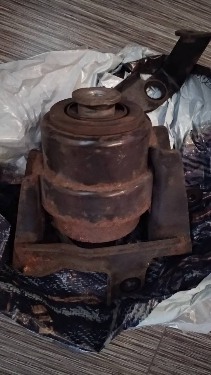

Здравейте колеги, страдам от доста не приятни вибрации в купето на свободен ход. Колата е Toyota avensis 2.2 D-cat. След посещение в сервиз бе установено че вибрациите са причинени от така нареченият хидравличен тампон. В момента разполагам с такъв тампон, но състоянието му също не е добро и се чудя дали има опция да се рециклира? Моля, да се включат хора който могат реално да помогнат, за момента нямам нужда от диагностика по форума. Благодаря предварително!
Снимки на тампона: http://prikachi.com/images.php?images/327/9322327E.jpg
viber image.jpg (93.01 KiB) Преглеждано 3002 пъти

Колега, не съм чувал досега някой да е правил това.

Според мен всяко рециклиране ще е компромис. Най-добре преглътнете и сменете с оригинална част. В противен случай освен парите за този скрап, който е дошъл по еконт ще дадете пари за някое дърво, което не върши работа.

Това не се рециклира.Колеги от форума продават този тампон на добри цени.Слагай нов да нямаш ядове.
