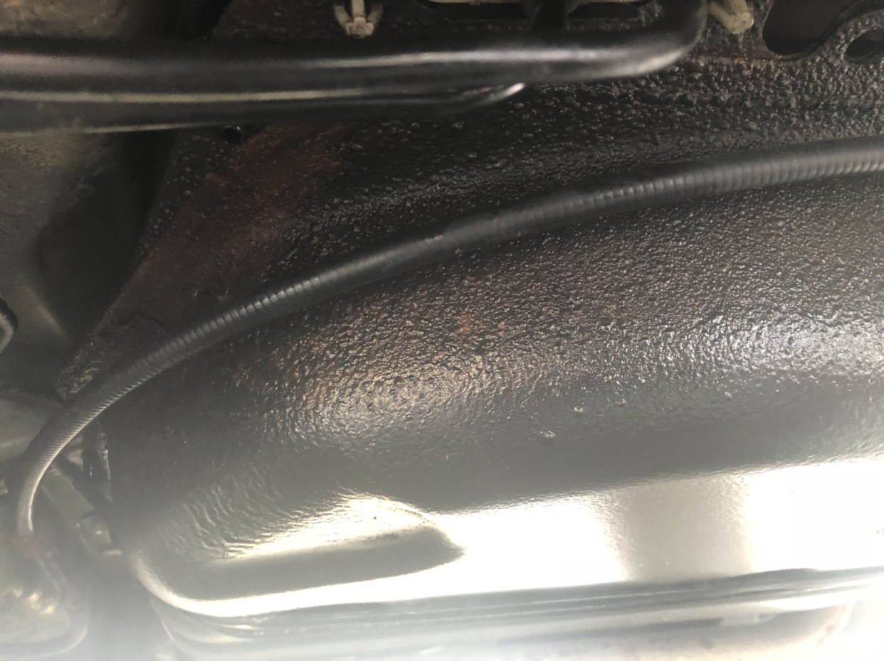

Здравейте колеги, вдигнахме колата и се оказа, че покритието против корозия на самия резервоар е започнало да си ходи. Прикачам снимка, за да видите за какво говоря.
Казаха ми, че това не се оправя, трябва да се сменя резервоара. Гледам, че оригинален на тойота е към 500-600 евро. Ако се сложи неоригинален удачно ли е, понеже цената им е към 200 евра. Или по-добре да се търси оригинален на тойота - нов или втора ръка?

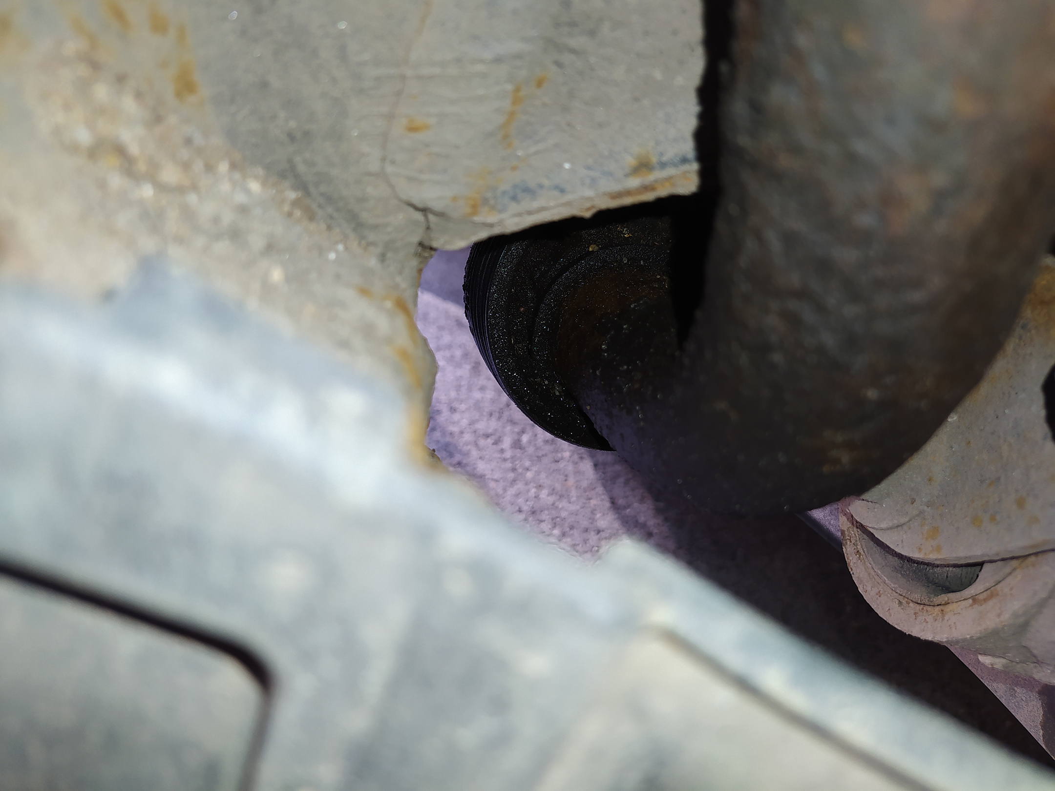

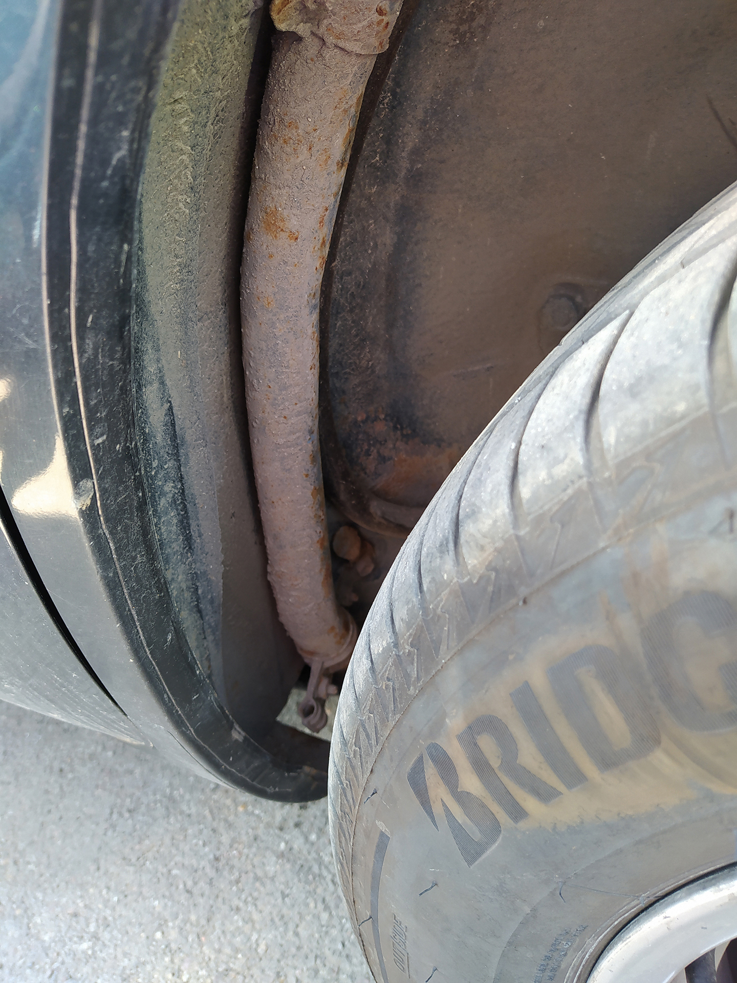

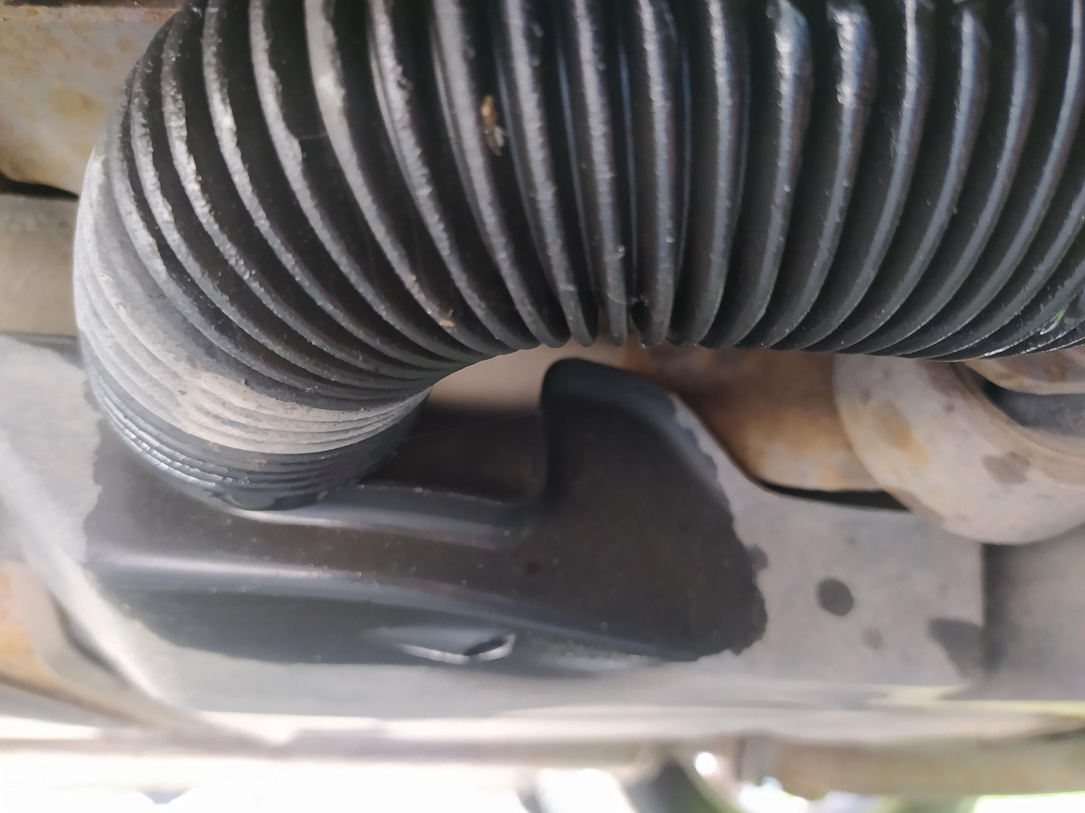

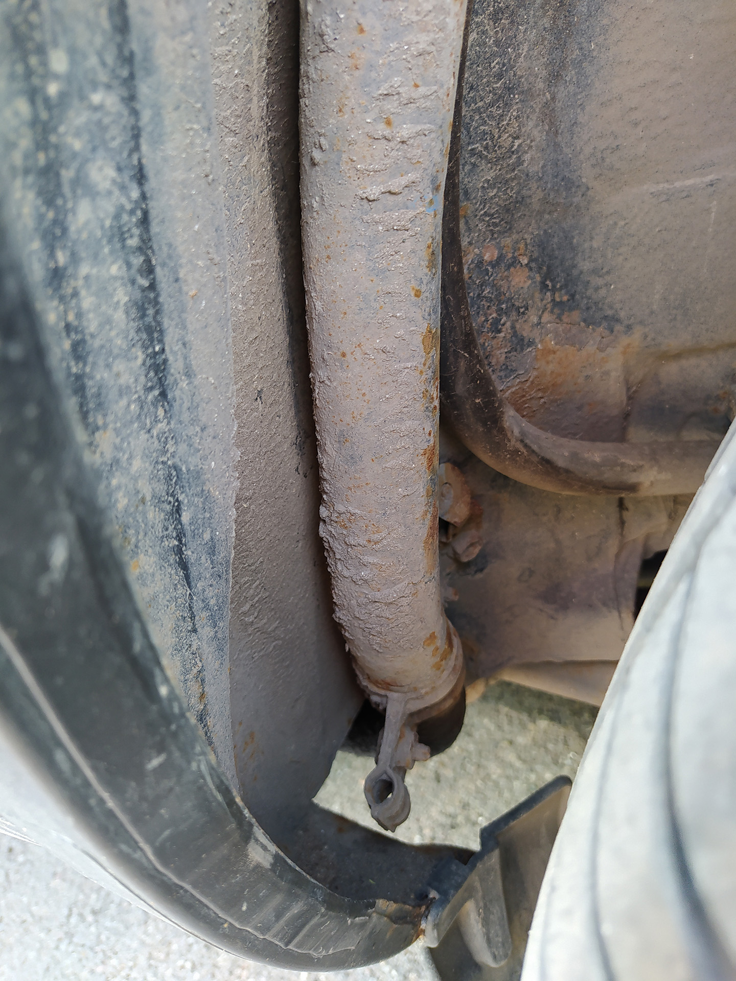

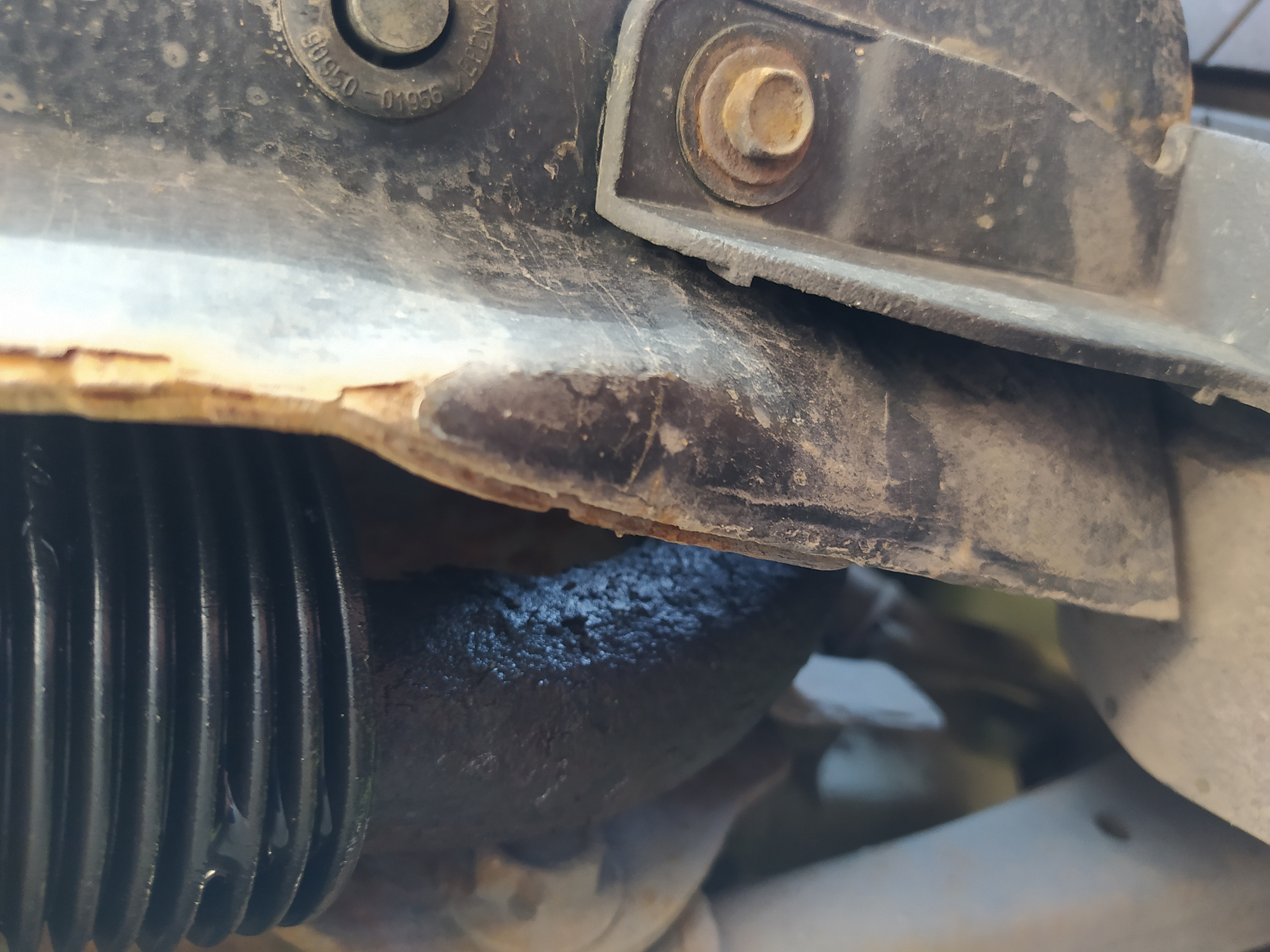

Днес отивайки към колата видях малка локва гориво под резервоара. Погледнах отдолу и видях, че има капки по долната част на тръбата от гърловината за зареждане към резервоара - номер 77201-42150. Съответно по гофрирания предпазващ маркуч и пластмасовата кора под резервоара. Предполагам се е пробила вследствие на ръждясване. Не разбутвах много тръбата, за да не разширя дупката, а чак в петък ще карам колата при майстора. Слагам няколко снимки за онагледяване.
Миналата година имах подобен теч с малката тръбичка за обратно гориво при зареждане на резервоара до горе. Ако беше под 3/4 нямаше проблеми. Причината беше малка дупчица заради ръждата. Проверих цената за нов, но се сменят двете тръби заедно, а цената беше леко неприятна - 350 лв. Реших го като срязах тръбичката до гърловината и я замених с маркуч за масло (в долната част тръбичката е хваната към късо маркуче, та реално все едно го удължихме). От тогава няма никакви проблеми. Сега пак погледнах и няма следи от теч.
Някой имал ли е подобни проблеми и само смяна на тръбата ли е решението.

Масленият маркуч (материал NBR) не е подходящ за течни горива и след като оригиналните тръби са толкова скъпи, то идеята за маркуч е добра, но той трябва да е горивен. Ако няма такъв стандартен или не успееш да намериш по магазините, то си направи - от тефлон (най-добре) или полиуретан.
memorex
Теч на дизел
NBR става за масла и дизел ,даже е по-добър от уретана ,но не държи на агресивна околна среда.Виж от тефлон ако се направи както писа колегата ще е супер.
- Revenger
- Мнения: 829
- Регистриран на: 27 Яну 2020 21:25
- Местоположение: In the middle of nowhere
- Автомобил: Toyota Aygo, 2017
Теч на дизел
Ако NBR бе подходящ за дизел, горивните маркучи на дизеловите коли щяха да се правят от NBR.
Колкото до агресивната околна среда, там първенец е витона, но той е много скъп и в случая използването му е икономически неоправдано.
- max-2
- Мнения: 2254
- Благодарил/а: 61 пъти
Теч на дизел
А как се държат силиконовите маркучи с оплетка като тези за турбопътища? Веднъж купувах ф30 и не съм сигурен, но мисля издържат и на гориво. Около лев на сантиметър беше цената.
jblaze
- Мнения: 73
- Регистриран на: 29 Яну 2019 13:03
- Автомобил: RAV4 2.2 D4D 136кс 2008г
- Благодарил/а: 1 път
Теч на дизел
В крайна сметка се стигна до смяна на тръбата (в комплект с тръбичката за обратно гориво). Старата я видях днес и беше прилично ръждясала в най-ниската част (под гофрирания маркуч). Когато майсторът е махнал гофрирания маркуч и полепналите по него кал и ръжда е започнала да тече по-сериозно. Каза, че след почистването е изтекло много гориво и той го е прецедил с много фина цедка и върнал обратно. Преди това засякох около 100-150 мл за една нощ. Сега се замислям дали не е добре да сменя горивния филтър. Последно го смених преди година. И ако го сменям трябва ли първо да изразходя наличното гориво (пълен резервоар)?
