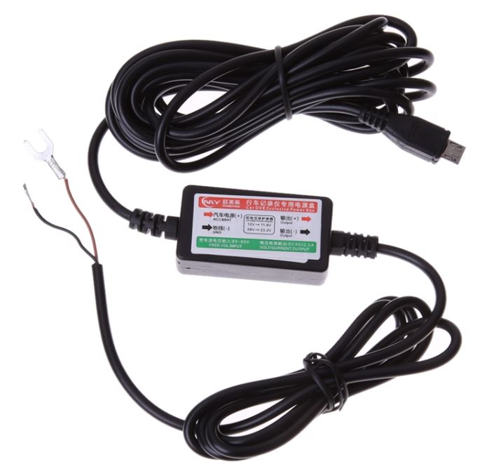

Наскоро си купих ето такова зарядно:
DC 12V to 5V Inverter.JPG (50.2 KiB) Преглеждано 5304 пъти
едно за телефона и едно за камерата. Ето линк към магазина.

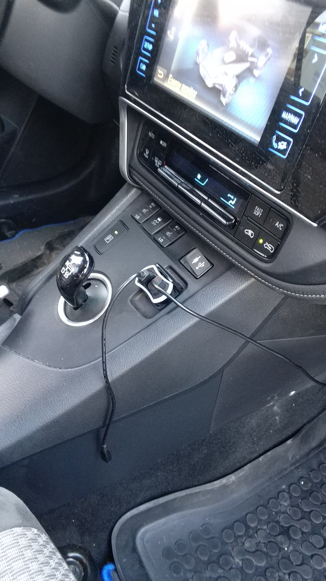

И понеже много ме дразнят висящите кабели от запалката искам да ги монтирам и да прекарам кабелите скрито.

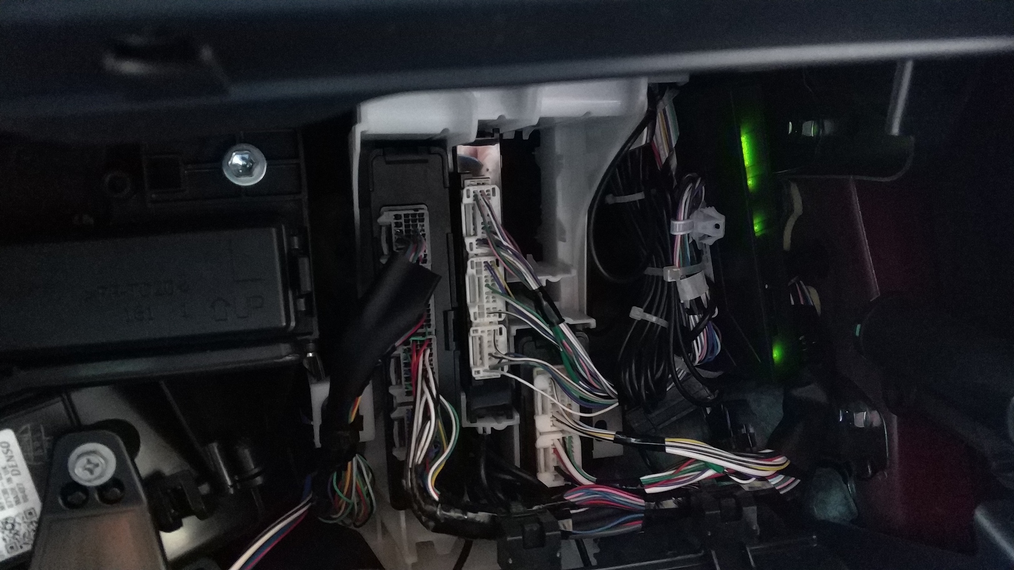

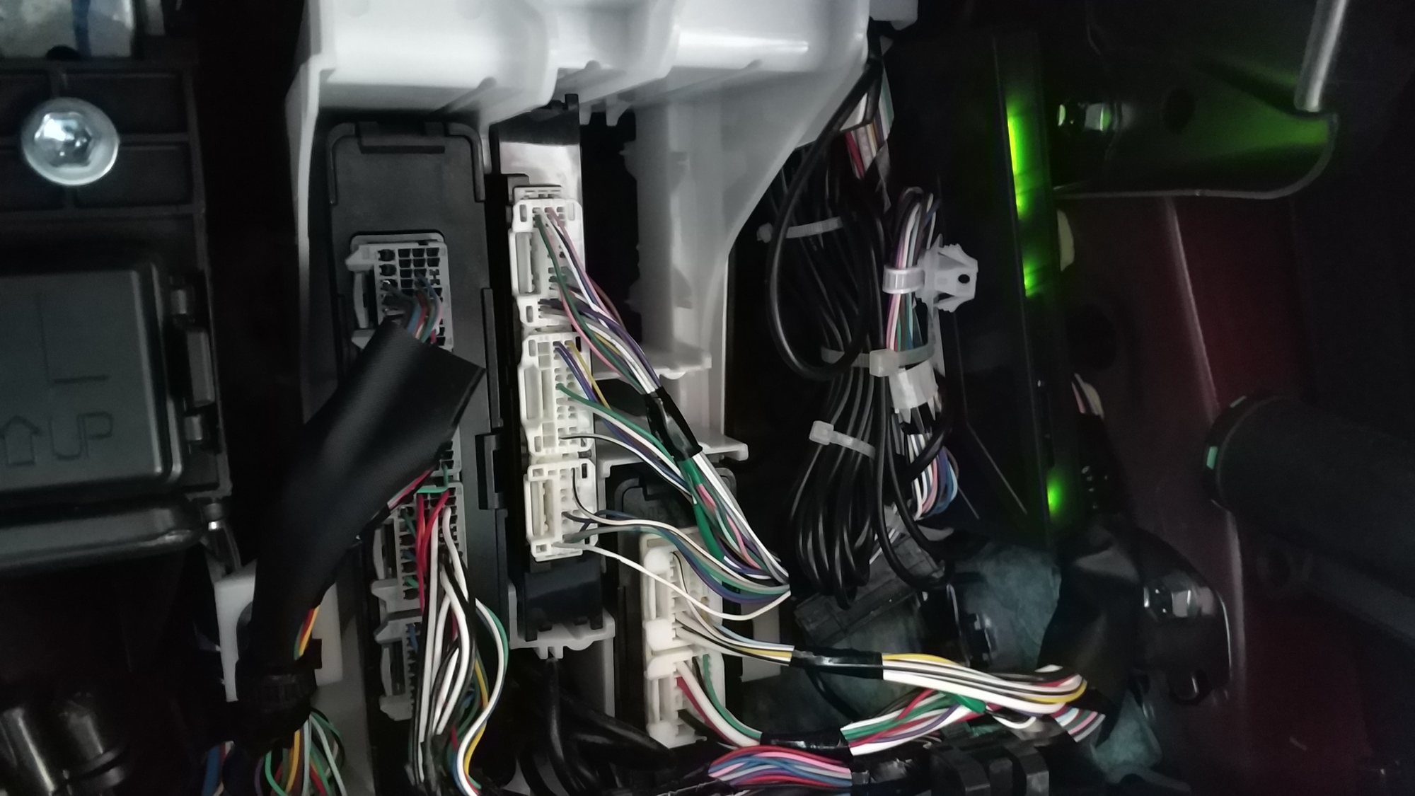

Свалих жабката, защото знам, че там е рутера за интернета и се надявах, че мога от там да взема ток, но всичко там е с разни букси и съответно нищо не пипнах.
Някой може ли да даде идея от къде е разумно/възможно да взема ток за тези две зарядни.

Както споменах преди, искаше ми се да взема ток от някъде тук:
2018-04-28 18.41.39 J1.jpg (971.6 KiB) Преглеждано 5272 пъти
2018-04-28 18.41.52 J2.jpg (717.26 KiB) Преглеждано 5272 пъти
Това, светещото в зелено е рутера, ама и той е вързан с букса.
Варианта да взема ток от запалката ми се струва най-разумен, обаче как да стигна до клемите ѝ:
2018-04-28 18.41.09 Z.jpg (1.04 MiB) Преглеждано 5272 пъти
slowtraveler написа: Относно начина на връзване - има специални клипсове за тази работа
Дали би могъл да ми покажеш какво представляват тези клипсове (евентуално линк, където ги има).
Взимане на ток за зареждане на телефон и камера
Публикувано на: 28 Апр 2018 19:52
от Veni1
http://www.electronics.bg/product_info. ... d=21012277 - примерно
такива неща има под път и над път, и са жълти стотинки.
А до кабелите на запалката се стига изотзадзе, казано на грузински.
Успех!

Veni1 написа: http://www.electronics.bg/product_info. ... d=21012277 - примерно
Успех!
Благодаря! Предполагах, че е нещо такова, ама кат' не съм го виждал и не знам дори как да го потърся...
Остава да решим и коя жица да боцна :)

Точно такива клипсове имах предвид, каквито е посочил Veni1 - те са специално за такива случаи при автоелектриката...

Та по въпроса - провери имаш ли задна запалка, т.е. на втория ред седалки? Или в подлакътника. Там достъпа ще е много по-лесен, макар че кабела ще е малко по-дълъг.
За предната запалка, трябва да провериш как се разглобява пластмасата около лоста за скорости. Може би само се дърпа нагоре, но трябва ПДФ файл.
На снимката до бушоните също е вариант да вземеш кабела за запалката, ама трябва подробно да намериш коя букса и кой кабел за какво са. А и там е доста по-нагъчкано и е малко по пипкаво да си сложиш твое кабелче. Пък и трябва да лежиш по гръб на неудобно място :)
