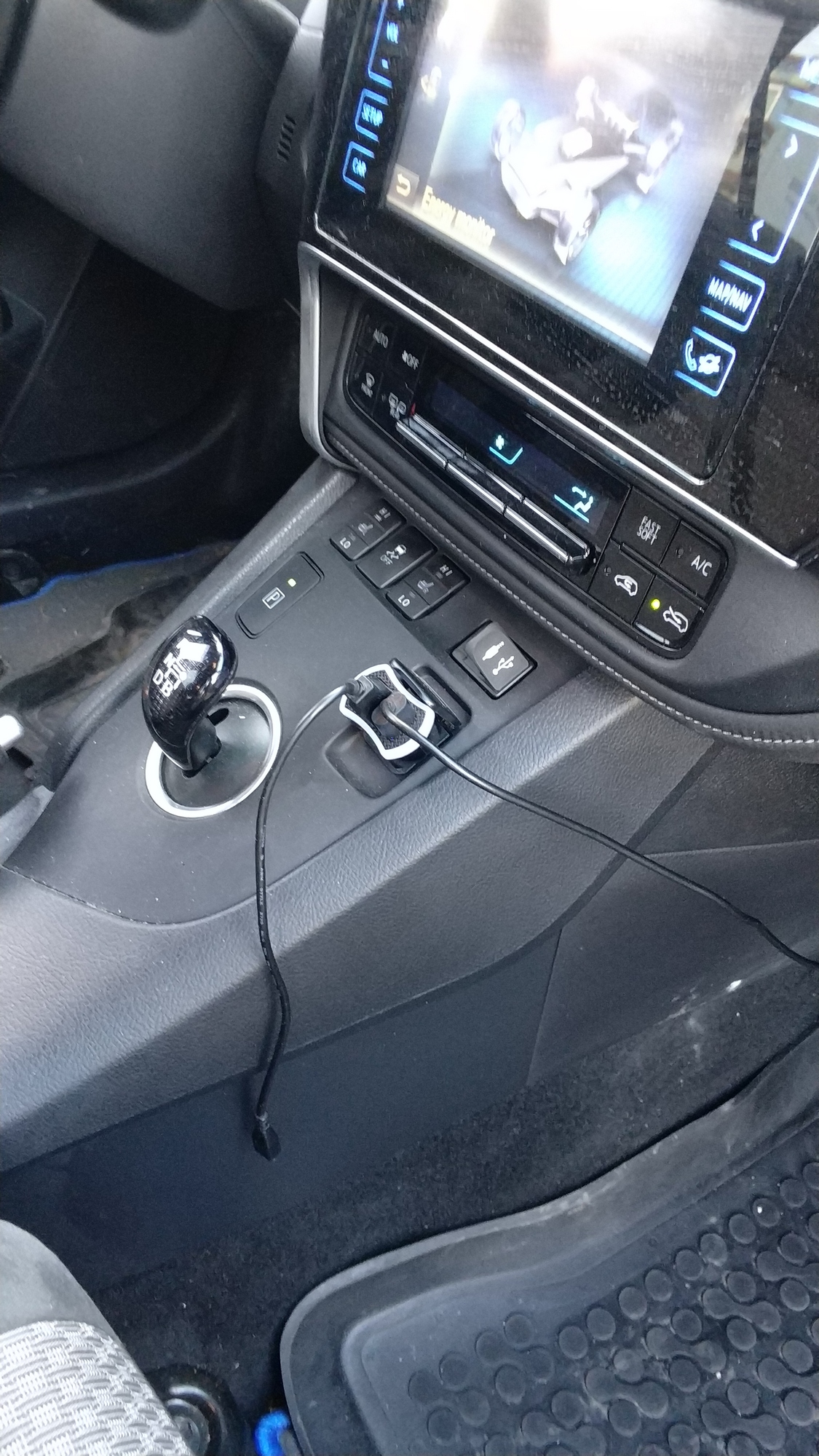

И понеже много ме дразнят висящите кабели от запалката искам да ги монтирам и да прекарам кабелите скрито.

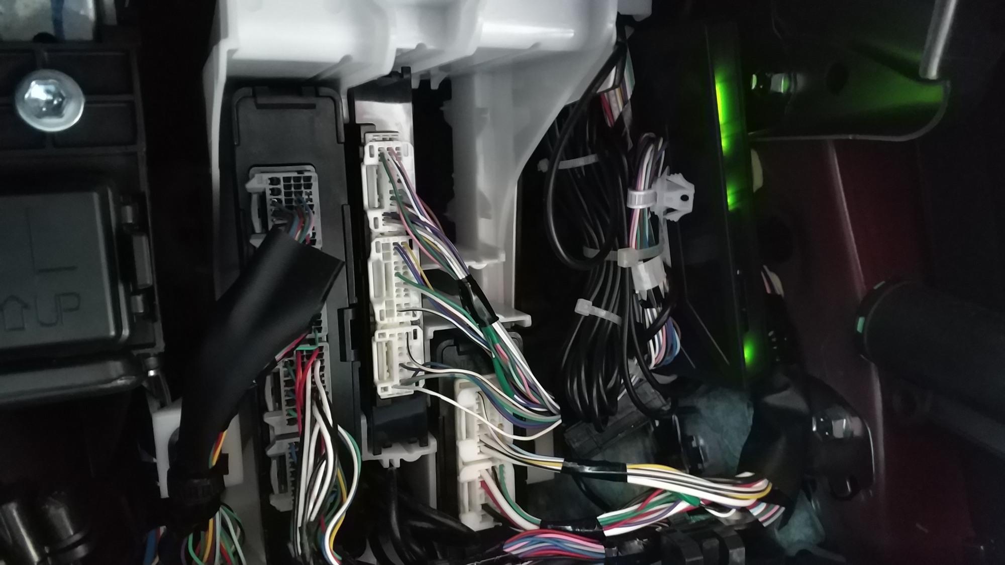

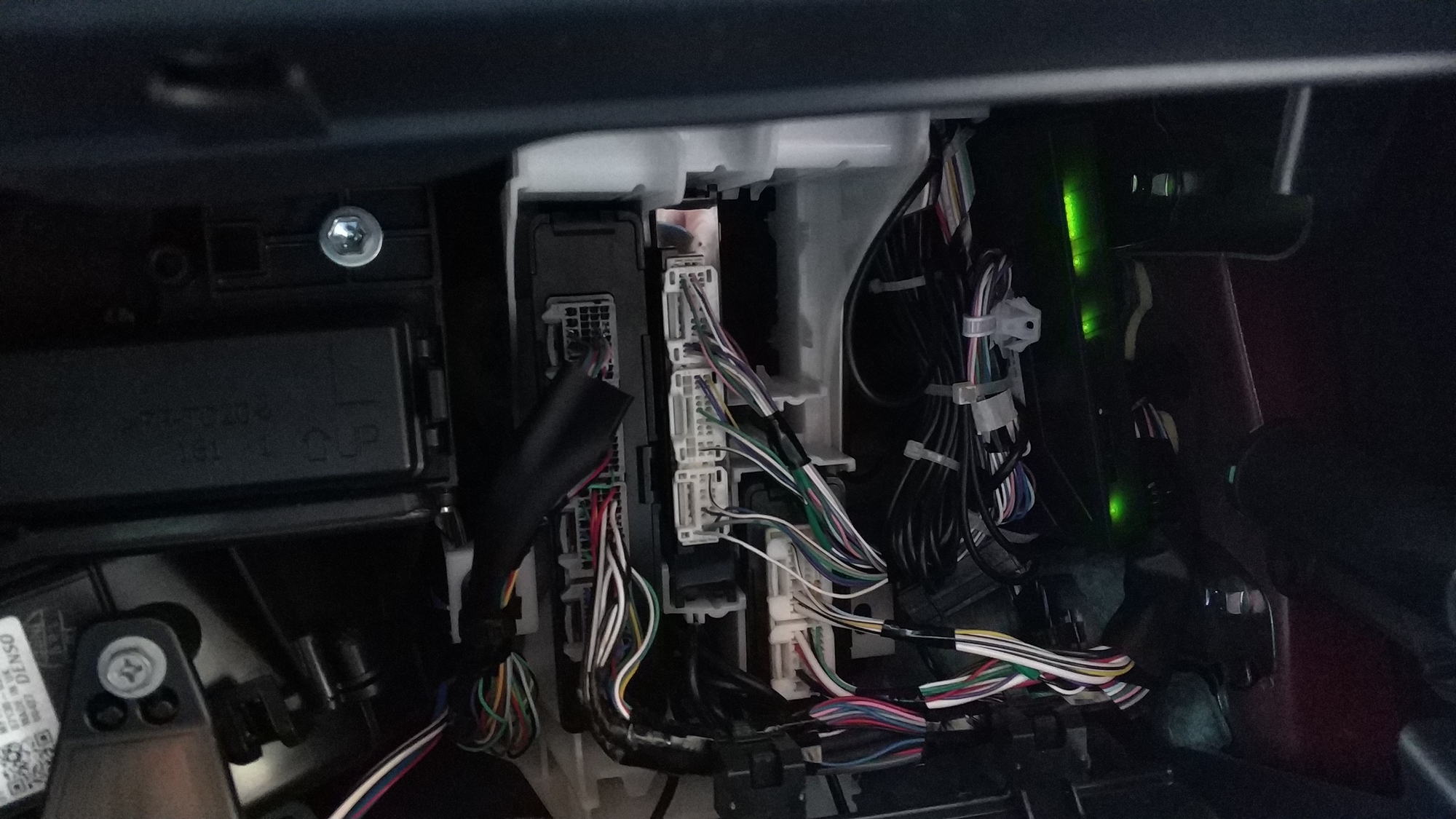

Свалих жабката, защото знам, че там е рутера за интернета и се надявах, че мога от там да взема ток, но всичко там е с разни букси и съответно нищо не пипнах.
Някой може ли да даде идея от къде е разумно/възможно да взема ток за тези две зарядни.

Предполагам имаш предвид запалката... Е да, ама нямам достъп до клемите на запалката. Иначе нямаше да го мисля много-много.

Както споменах преди, искаше ми се да взема ток от някъде тук: Това, светещото в зелено е рутера, ама и той е вързан с букса.
Варианта да взема ток от запалката ми се струва най-разумен, обаче как да стигна до клемите ѝ:

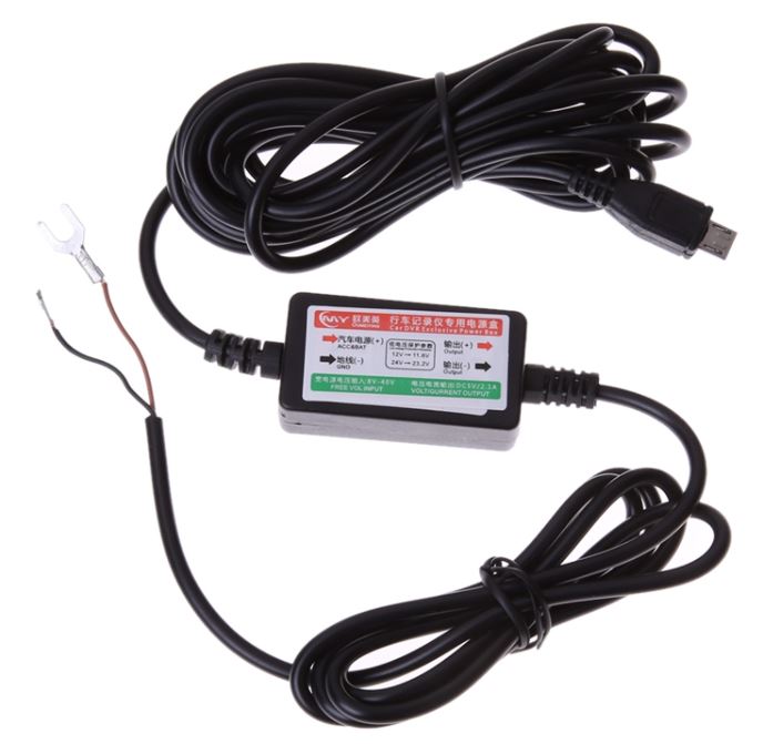

Дали би могъл да ми покажеш какво представляват тези клипсове (евентуално линк, където ги има).

http://www.electronics.bg/product_info. ... d=21012277 - примерно
такива неща има под път и над път, и са жълти стотинки.
А до кабелите на запалката се стига изотзадзе, казано на грузински.

А за запалката това "изотзадзе" къде е? Ако може да се разглоби лесно и най-вече да може да се сглоби - бих се пробвал.

Точно такива клипсове имах предвид, каквито е посочил Veni1 - те са специално за такива случаи при автоелектриката...

Та по въпроса - провери имаш ли задна запалка, т.е. на втория ред седалки? Или в подлакътника. Там достъпа ще е много по-лесен, макар че кабела ще е малко по-дълъг.
За предната запалка, трябва да провериш как се разглобява пластмасата около лоста за скорости. Може би само се дърпа нагоре, но трябва ПДФ файл.
На снимката до бушоните също е вариант да вземеш кабела за запалката, ама трябва подробно да намериш коя букса и кой кабел за какво са. А и там е доста по-нагъчкано и е малко по пипкаво да си сложиш твое кабелче. Пък и трябва да лежиш по гръб на неудобно място
