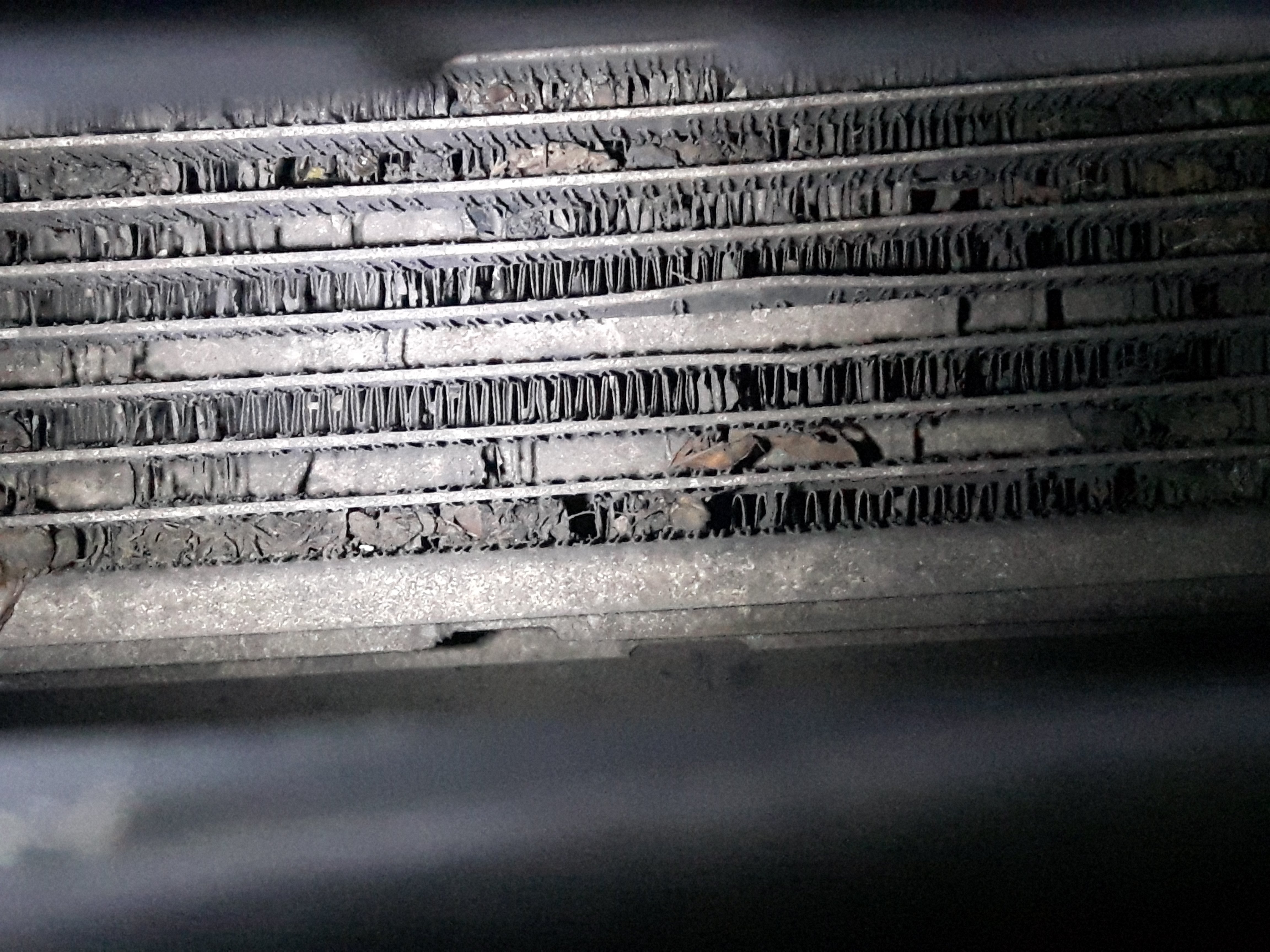

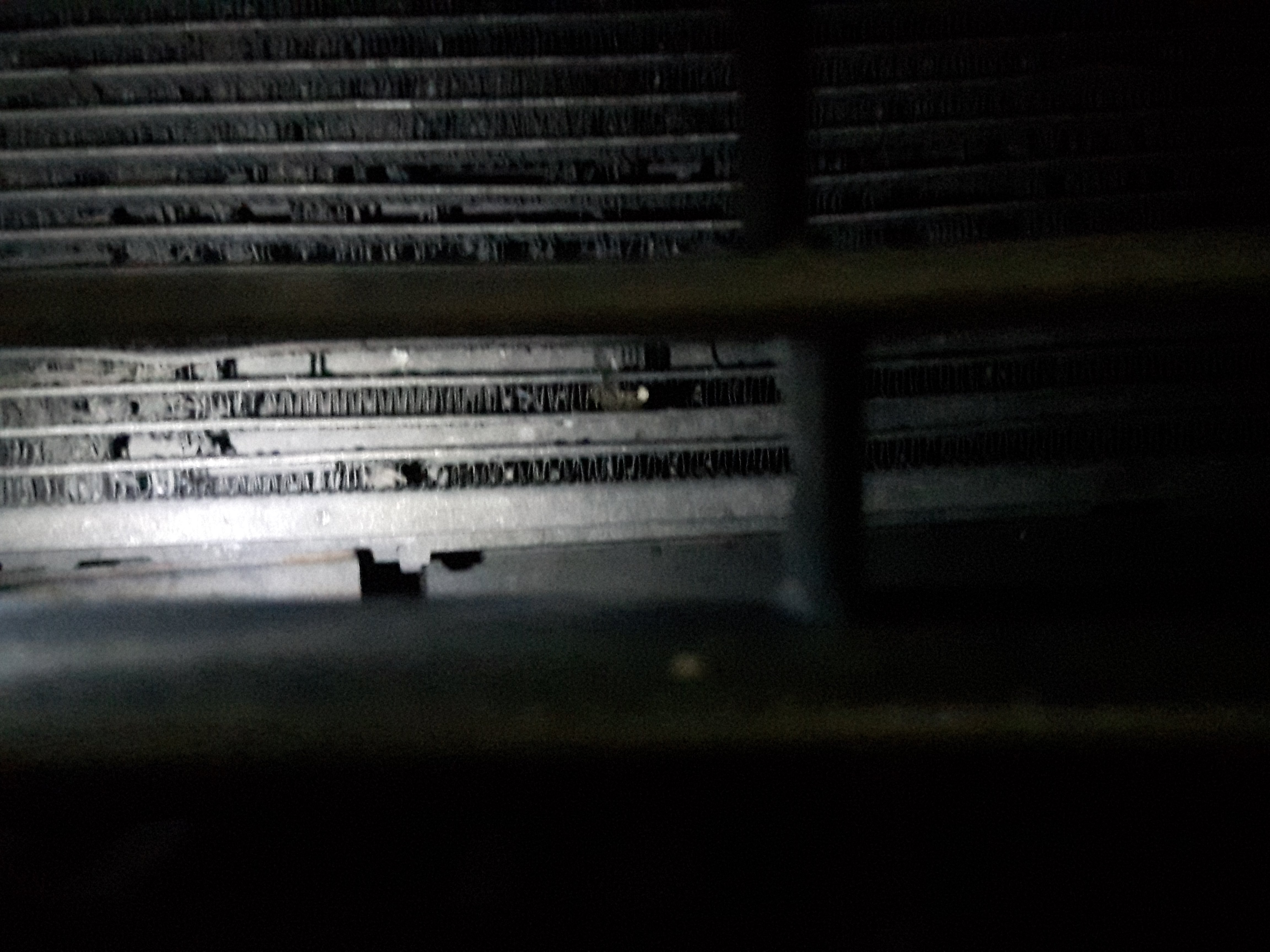

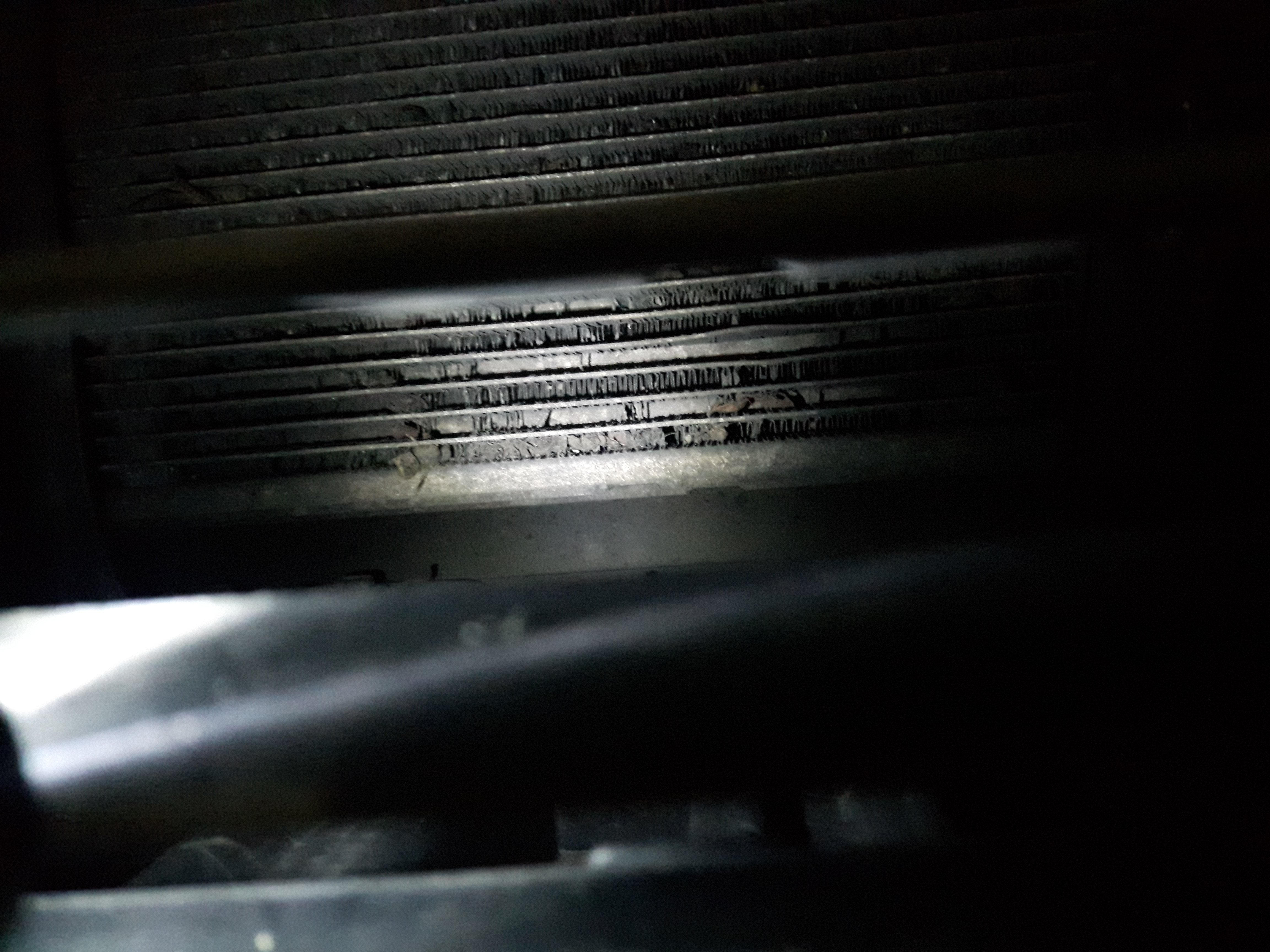

Такам ... днес отидох при един препоръчан младеж, който също направи проверка и видя, че наистина налягането е огромно и според него също е от радиатора (качвам снимки). Според него няма запушване защото машините и в двата сервиза щели да го засекат. Иначе наистина не смених филтъра при обслужването в ТМ Запад миналия месец ... да не са направили тия там нещо unsure.gif
абе май ще действам със смяната, защото тия дни трябва да се излюпи бебето и след това няма как без кола :)

Мда , от радиатор до радиатор има разлика особено в предназначението.И след като младежа е казал така ще го миете ли радиатора или ще го сменяте? А колко е измереното налягане и времето след запускане на климатика до включване на защитата при работещ вентилатор?

говори се за смяна на кондензатора и дехидратор. 20тина секунди някъде работи докато включи защитата, ако не бъркам 30 бара е налягането, което било много високо. Това е вчера и оня ден в жегите на място
