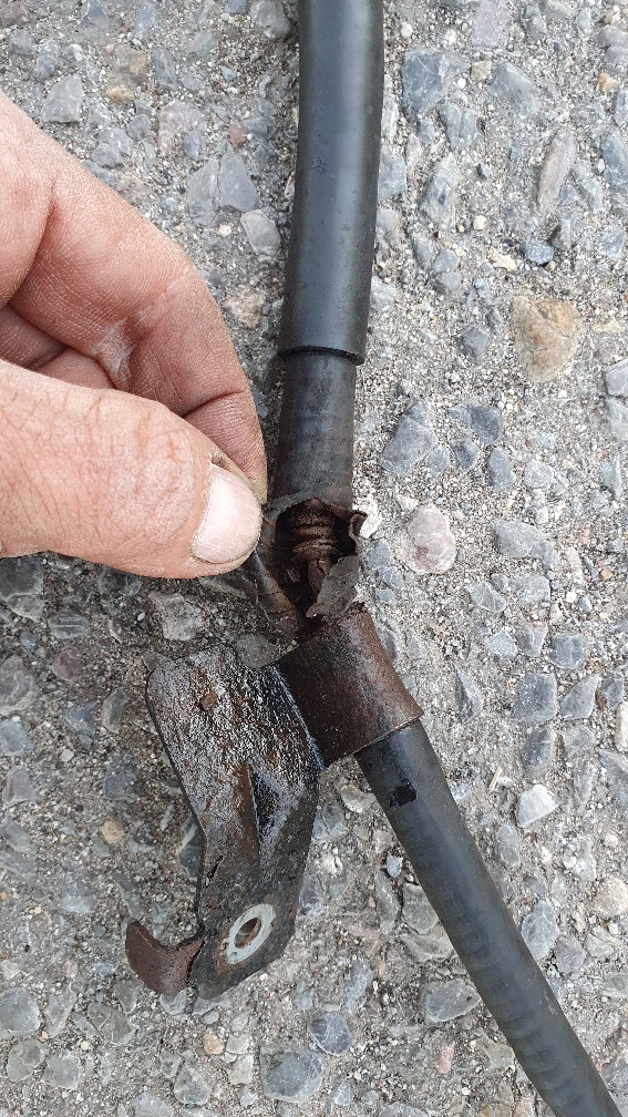

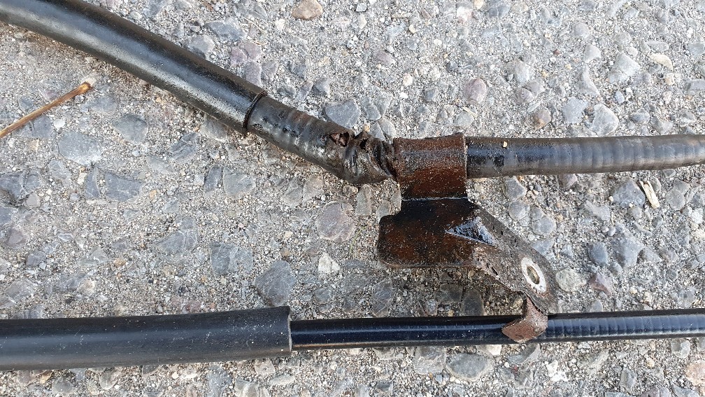

2 години по-късно блокира жилото на лявото колело, за щастие в положение на отпусната ръчна спирачка. Корозия. На едно място се беше наранил кожуха иии вътре беше станало леш...
Информация черпих от тук (няма смисъл да се разглобява механизма на ръчната или каквото и да било по спирачния апарат):
https://www.drive2.ru/b/476037133732151436/
При мен се беше нарушила обвивката до абсолютно същото място, като при руснака от долния линк:
https://www.drive2.ru/l/501480657432609584/
Сваля се кутията между двете седалки, 4 болта, с ключ 10 се развиват, вдига се пластмасата под запалката, под нея са още 2 болта с кръстата отвертка (също държат кутията). Ако има канал ще е супер лесно, аз нямам и вдигах колата на саморъчно направени естакади. Лягах и развивах 4-те болта с ключ 10 за планките под купето, както и една гайка на щита на средното гърне, който пък дава достъп до последния 5-я болт на жилото, точно под купето, всички с ключ 10. Болтовете бяха много корозирали, но с WD-40 и качествено едновремешно "гедоре" се предадоха. Новото жило е на Jackoparts, планките нямат фиксиращите "ушета" като при оригиналните BOSCH-ови планки, за това е добре да им се държи контра при последното затягане.
P.S. След сравнително редовното смазване на механизма на ръчната спирачка (при смяна на гуми, масло или при оглед), механизмите на ръчната спирачка работят леко и нормално.

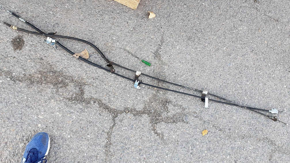

Купих две жила, ляво и дясно са (има значение), понеже очаквах да има разлика в дължината, но за щастие дължината на двете (на китаеца и на оригиналното) се оказа напълно еднаква. Обаче дясното, оригиналното, вече 13 годишно, функционира нормално, не можах да видя нарушена обвивка на жилото. Смених само проблемното, лявото. Няма никаква опция за регулиране, само се закачат/откачат в 2-та края.
Ще следя как се държи дясното, ако забележа некоректно поведение, ще сменям и него.
Отне ми 2 часа, на улицата, 3-4 пъти махане и слагане на задното колело (редувах хем да имам достъп при свалено колело, хем да е стъпила на естакадите), десетки пъти влизане и излизане под колата :)

Мнение от Оги » 02 Ное 2021 17:39
Счупена броня си е проблем. На това място жилото не върви адекватно. :thumbsup:

Мнение от batececo » 02 Ное 2021 18:34
Изобщо не си личеше и не се виждаше (или аз не съм гледал внимателно), чак като го свалих на земята, веднага си пролича къде е прецакано. 1:1 както е снимано в руския форум, на същата планка.

Мнение от Оги » 03 Ное 2021 10:39
Преди да се вдигне колата на крик трябва да се застопори предното колело от другата страна / с 2 кучки или каквито камъни се намерят наблизо/ и се отпусне ръчната. wink.gif Бронята на жилото може да се счупи дори само при едно вдигане на колело с дръпната ръчна а такъв проблем докато се открие може да коства доста нерви, време и средства. Износени и спекли накладки, изтрити и изкълчени дискове, затруднено движение и повишен разход могат да бъдат резултатите.
