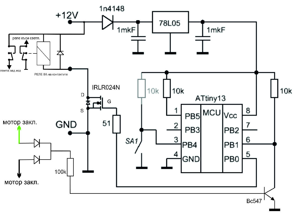

От доста време ми се върти идеята, да си монтирам такъв модул в колата.
Има много устройства на пазара, но все нещо не ми допада. DRL модулите имат такава функция, но е само "изпрати ме". При това масово е изпълнено със забевено изключване на фаровете. Някои имат фотореле, за да не се включват през деня. Има други модули, които светват фаровете при всяко отключване и заключване, което излишно товари акумулатора. След като се порових из руските форуми открих схема, която ми допадна:
Връщайки се вкъщи на тъмно или напускайки колата в затъмнен паркинг, като натиснете двукратно бутона LOCK на дистанционното управление в рамките на 2 секунди, фаровете ще се включат за известно време (от 5-30 секунди), след което ще се изключат.
Обратно, когато отивате към колата и е тъмно, трябва да натиснете бутона UNLOCK на дистанционното управление 2 пъти за 2 секунди.
Еднократно натискане на някой от бутоните, не задейства функцията, т.е. аз решавам кога да сработи
устройството, независимо дали е тъмно или светло.
Линк към оргиналната схема и описанието - ТУК
Аз направих модула на Корола версо, светват къси, габарити и задна светлина(като съм спрял на обратно, фаровете само не вършат работа).
Модул - Изпрати ме/Посрещни ме

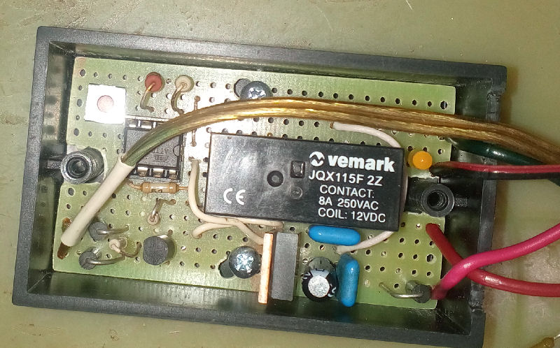

Здравей, това си го направил или още си на идеен проект?
Програма за процесорчето написа ли?
Какъв датчик за светлина ползваш (ако си добавил)?
Как пускаш светлините за заден ход?

Схемата, която съм дал е изпълнена и работи.
Както писах, точно това и харесах на тази идея, че не трябват никакви датчици, палиш светлините когато ти искаш.
Както е видно от схемата, реле пуска едновремнно късите и задната. Може и направо с полеви транзистори, но предпочетох галванично разделяне.
В линка за руския форум е дадена и програмката.

И какво ви трябва? Всичко е описано, има схема, има и програмата.
