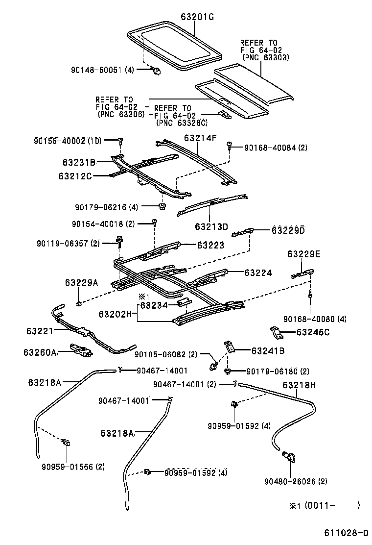

Само при дъжд, от предната колонка тръгва тъничка струйка, над нивото на предното стъкло....и мокри мокета пред пасажерската седалка.
Лайсната на тавана изглежда супер и не ми се ще да я разбутвам....
Лайсната на шибидаха, обаче е много зле и видимо е позакъсана.
Въпросът ми е, има ли начин вода от шибидаха да тръгне към колонката без да подмокри корите на тавана?
Ще съм благодарен, ако някой е имал течове по селиката да сподели.

Шибидаха има дренаж. Дори да тече, то водата трябва да се стича по тях, а не в купето. Търси причината в тях. Запушен , изваден или скъсан маркуч.

Къде се оттича тоя дренаж? Можеш ли точно да ми кажеш къде излиза?
Всичко около тоя дренаж ми е нтересно.

Аз селика съм нямал и не мога да кажа къде точно се намират. Това намирам като схема.
