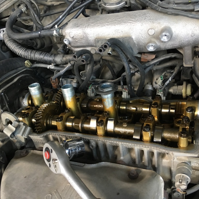

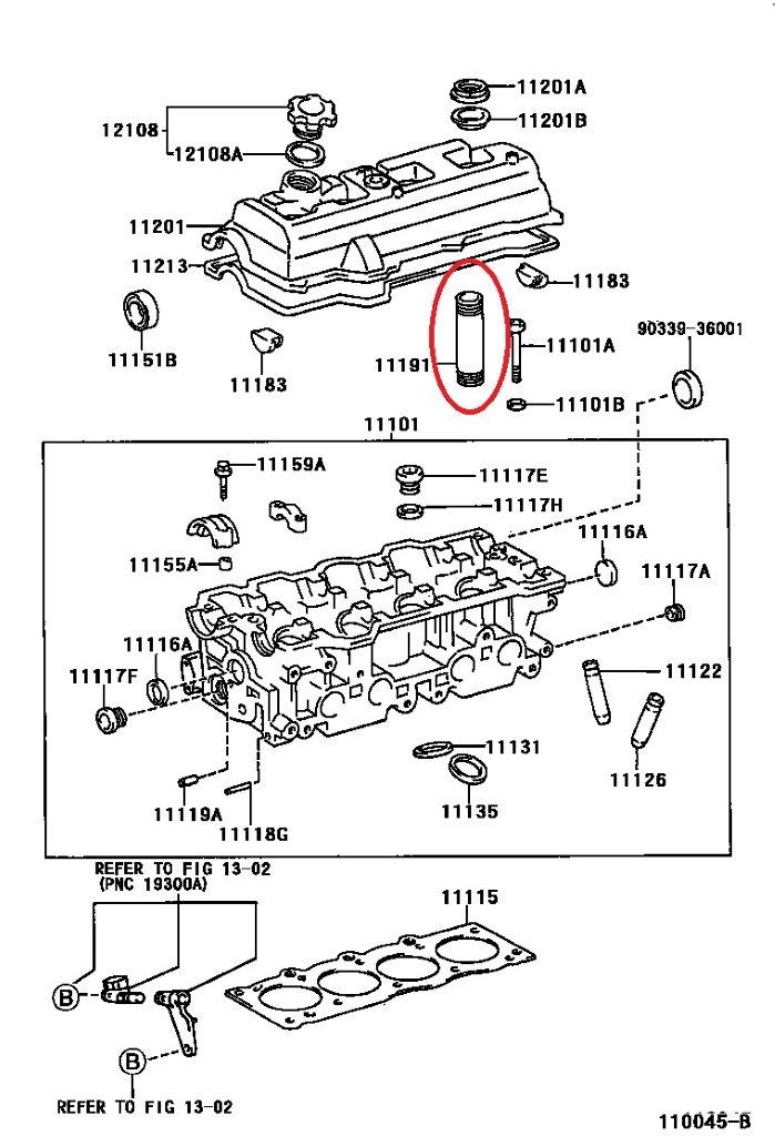

Днес смених свещите и с изненада установих масло във втулките за свещите на 2-ри и 3-ти цилиндри, въпреки, че смятах, че при тези двигатели това няма как да стане. Както и да е... Моля, за информация как се уплътняват тези втулки към главата, защото оригинално не виждам да се предлага уплътнение. В сервизната литература, която имам, също не се споменава процедура за демонтаж/монтаж. Не ми се вярва да е „херметик”. Някакво лепило за резби? Конусна резба?
Надявам се да не е с обратна резба. 4А-FE и 7A-FE също имат такива втулки, но май не са същите, защото отгоре са без резба.

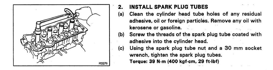

Така. Намерих официална информация за монтажа на втулките. Явно са с дясна резба. Демонтажа ще го импровизирам. Остава въпроса - какво е лепилото? Пишат само "adhesive"...

Според мен всякакъв "gasket marker"би свършил работа.
Ползвал съм такива на работа и вършат страхотна работа. Уплътняват като силикон, но не залепва.

Благодаря, Сашо! Имам средна якост, син, на локтайт. Имам и зелен (силен), но като знам какъв бетон става, ще използвам синия. Като ми доставят гарнитурата на капака на клапаните след десетина дена, ще разглобявам. Надявам се заводското лепило да не е много яко и да ги развия здрави.

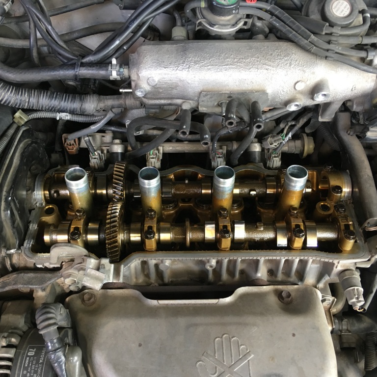

Свърших я и тази работа. Както каза мехаННика, втулките са с лепило. Не че съм се съмнявал в думите му. Отвиването не е приятно. Тези с теч тръгват що-годе лесно. Но нетечащите... много зор. Първоначалната ми идея беше за водопроводен ключ, но това по-добре в краен случай. Втулките са от алуминиева сплав и е желателно ако стискате със здрав ключ да сложите вътре нещо (прътов материал или друга тръба) за да не смачкате втулката. Аз използвах културния метод с две гайки (тези които стягат капака на клапаните). Но си е рисково, защото резбата на втулката е малко, а самите гайки са много ниски. На първи цилиндър почти да скъсам резбата.
Японците са използвали някакво безцветно лепило. Аз използвах син Локтайт 243, средна якост.
Естествено, засега нямам представа дали всичко е ок. След няколко хил.км.ще извадя лулите и ако пак киснат в масло, поне ще знаете как не се прави.
