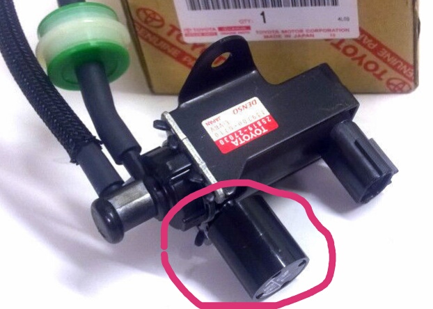

Здравейте колеги и Христос Воскресе. От известно време колата ми (Авенсис Т25 2.0 d4d 116кс.) има голям спад на мощноста все едно карам чист дизел. Осезаемо се усеща и проявява на 3,4 и 5 та предавка все едно няма турбо и при натискане на педала на газта нищо не се променя а колата забира едвам едвам. Забелязах че този клапам-вакум регулатор е счупен в единият край. Възможно ли е от него да е проблема? Прилагам снимка на такъв клапан и ограденото при мен е счупено. Може ли той да прави тези мизерии?
- IMG_20180408_225021.jpg (88.86 KiB) Преглеждано 10919 пъти
vas
- Мнения: 48
- Регистриран на: 01 Апр 2018 22:36
- Местоположение: Sofia
- Благодарил/а: 1 път
Вакум регулатор
Самият клапан може да ти прави мизерии, но не и отчупената част от него - това е само филтър.

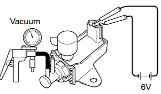

Може да провериш съпротивлението на клапана за управление на вакуума ~ 10 -15 Om
Когато не е подадено захранване е затворен и не трябва да преминава въздух, т.е. да може да направи поне 60 KPa, а когато се подаде захранване - трябва да може да преминава свободно въздух

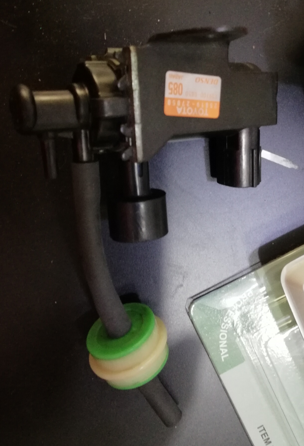

Вакум регулатор
Значи днес мерихме съпротивлението на клапана и беше 12.5 ом. Направи ми впечатление че през който и маркуч да надуя с уста или пък за засмуча всичко се случва свободно. Ако надуя през единият маркуч преминава през другият маркуч и ако засмуча отново преминава свободно. Подадохме му 6V напрежение чува се да цъка клапанчето но въздухът си преминава свободно и в двете посоки. Според мен НЕ трябва да е така. Как мислите вие?
- IMG_20180409_212549.jpg (519.78 KiB) Преглеждано 10840 пъти
Вакум регулатор
вероятно EGR клапанът е замърсен и е необходимо почистване (дори към момента да няма светещ check-engine)

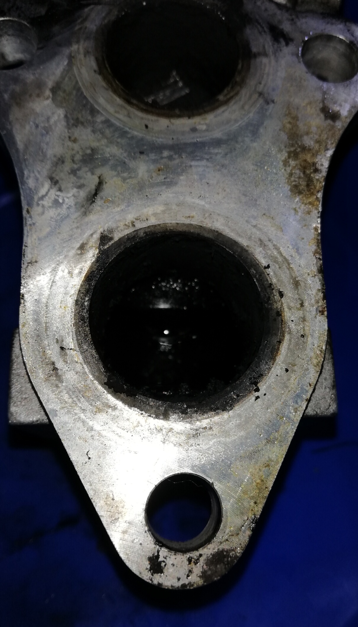

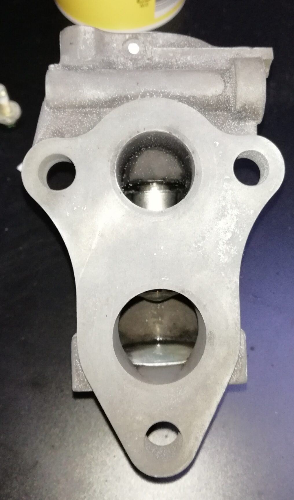

Вакум регулатор
Изчистих ЕГР клапана и тази вечер ще го монтирам.
Ето колко мръсен беше и как е след почиствснето
- IMG_20180410_144155.jpg (438.17 KiB) Преглеждано 10798 пъти
- IMG_20180410_144121.jpg (686.55 KiB) Преглеждано 10798 пъти

Ще пиша дали има разлика, също смъкнах и турбо пътищата и тях почистих че имаха масалце и ще наредя всичко да видя как ще е. Ще пиша пак

Здравейте да споделя и аз какво се случи. Монтирах почистеният ЕГР клапан и почустените турбо пътища и направих една пробна обиколка около 7-8км и то на изкачване и колата со вървеше както преди имаше си ряз и без зор се изкачи на 5та със 100км/ч по сериозен баир. Така че смело почиствайте ЕГР клапана, независиму дали имате грешка за него. Аз нямах никакви грешки но колата се спъваше
