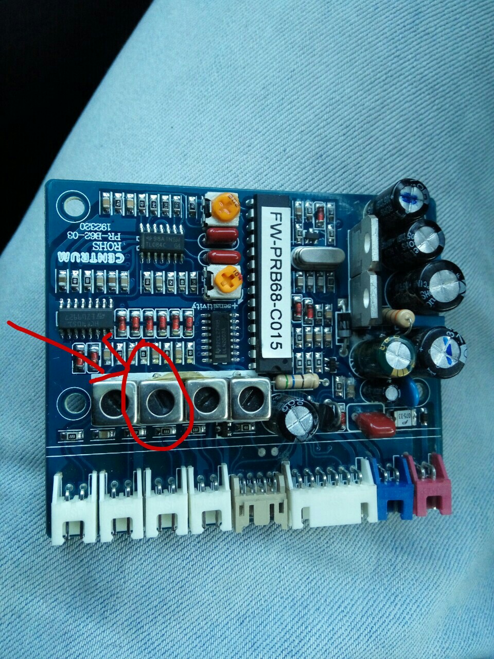

Парктроникът е сложен от Тойота при закупуване на автомобила по думите на първия собственик.Преди време ми спря показанието на единия сензор за парктроника,след отваряне и проучване установих,че проблемът не е в сензора,а в платката на парктроника-прекъснала бобинка на входа след сензор номер 2 (на последната снимка).Откъде мога да се сдобия със същата или подобна бобинка?От Варна съм по принцип.
Благодаря на отзовалите се предварително!

Намерих коректен сервиз по препоръка,човекът смени бобинката с такава от подобна неработеща платка и "....всичко е точно..."

Добре, че са намерили подходяща... На времето радиоприемниците бяха пълни с такъв тип бобинки, но както знаеш - всяка е с различни параметри :) Дано са ти я настроили както трябва :)
