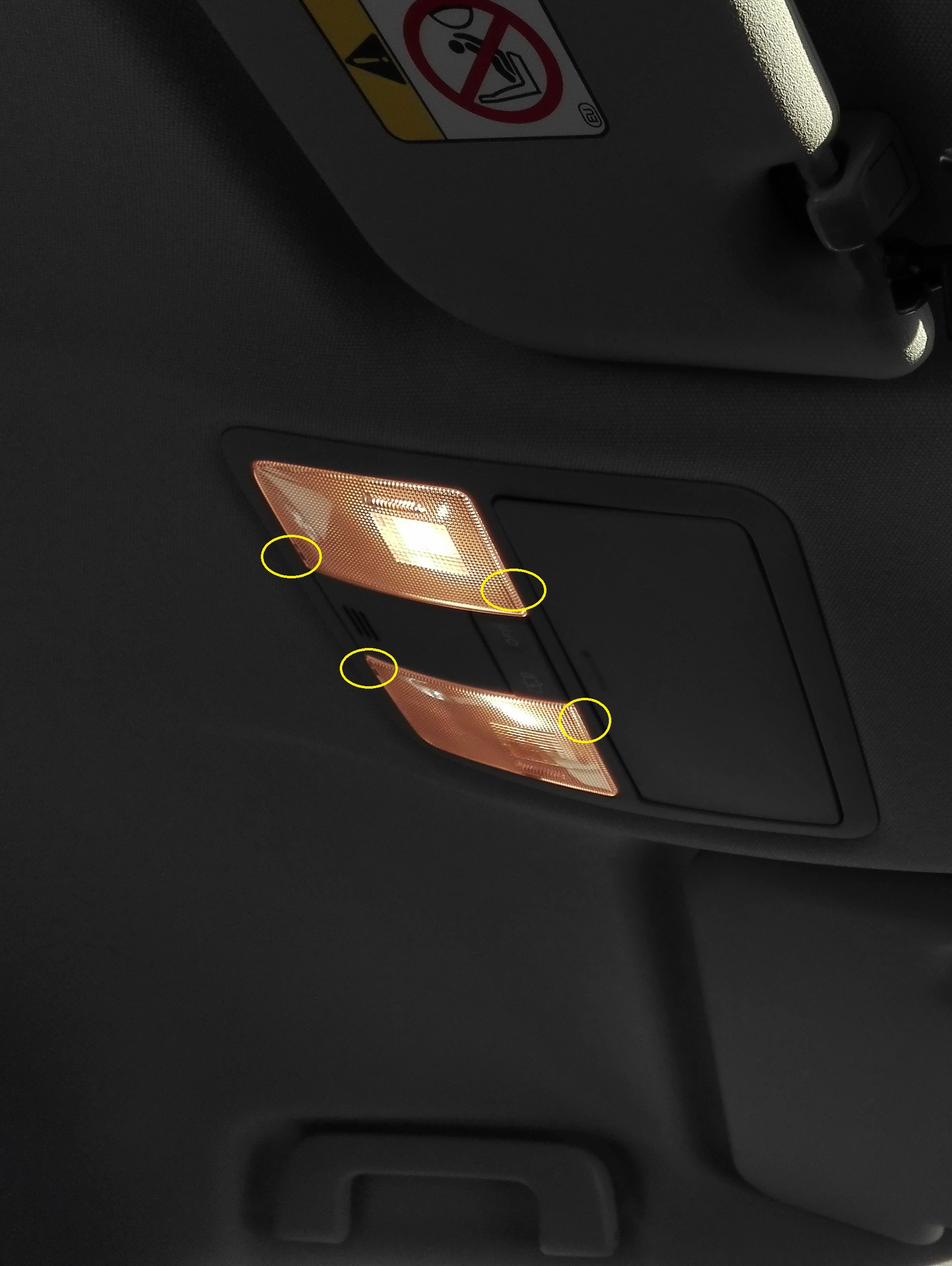

Слагам една снимка.
С макетно ножче подпъхвам в процепа откъм пантите. Пантите са откъм средата, там където съм заградил.
Подпъхва се и се избутва леко навън пластмасата. След като се отщипят и двете щипки, пластмасата почти пада сама. Задължително трябва оттам да се започне, защото ако се започне откъдето се натиска за включване на осветлението, тогава там има зъбче и ще се счупи при разглобяване.
ПП: Целия плафон наистина е на щипки. И се сваля само с дърпане, само с пръсти. Но няма нужда да се сваля, за да се сменят крушките. Свалят се само прозрачните пластмаси и се вадят крушките с дърпане.

Благодаря! Вече го направих и имам 6000 К Филипс ЛЕД интериорно осветление. Много е яко!
