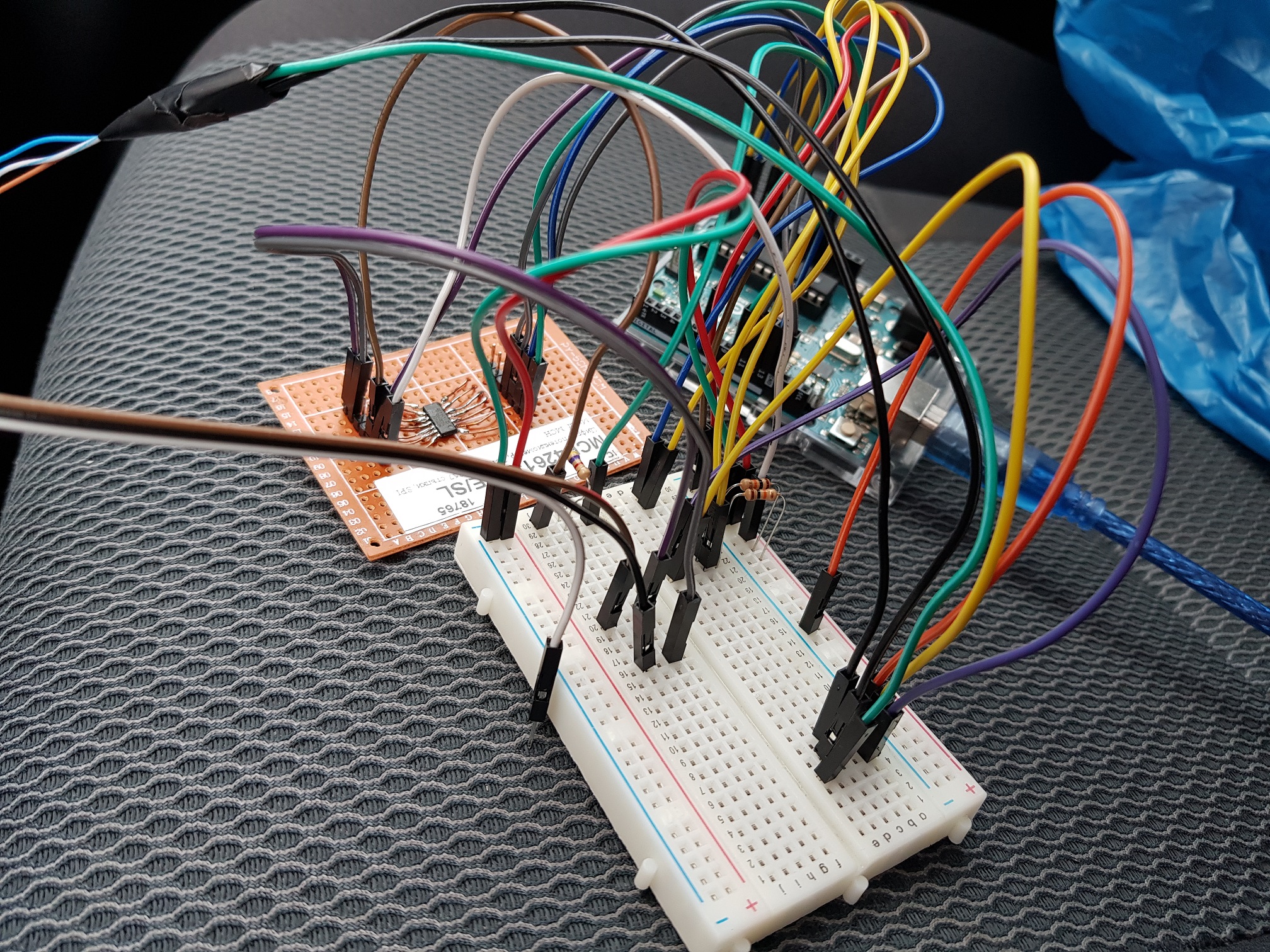

Както и да е, намерих коя букса идва от волана. Мисля да разчета какви сигнали идват при натискане на всеки един бутон с едно ардуино.
Чакам да ми пристигне един цифров потенциометър, с който смятам да препратя към Сони-то комадите под формата на съпротивления.

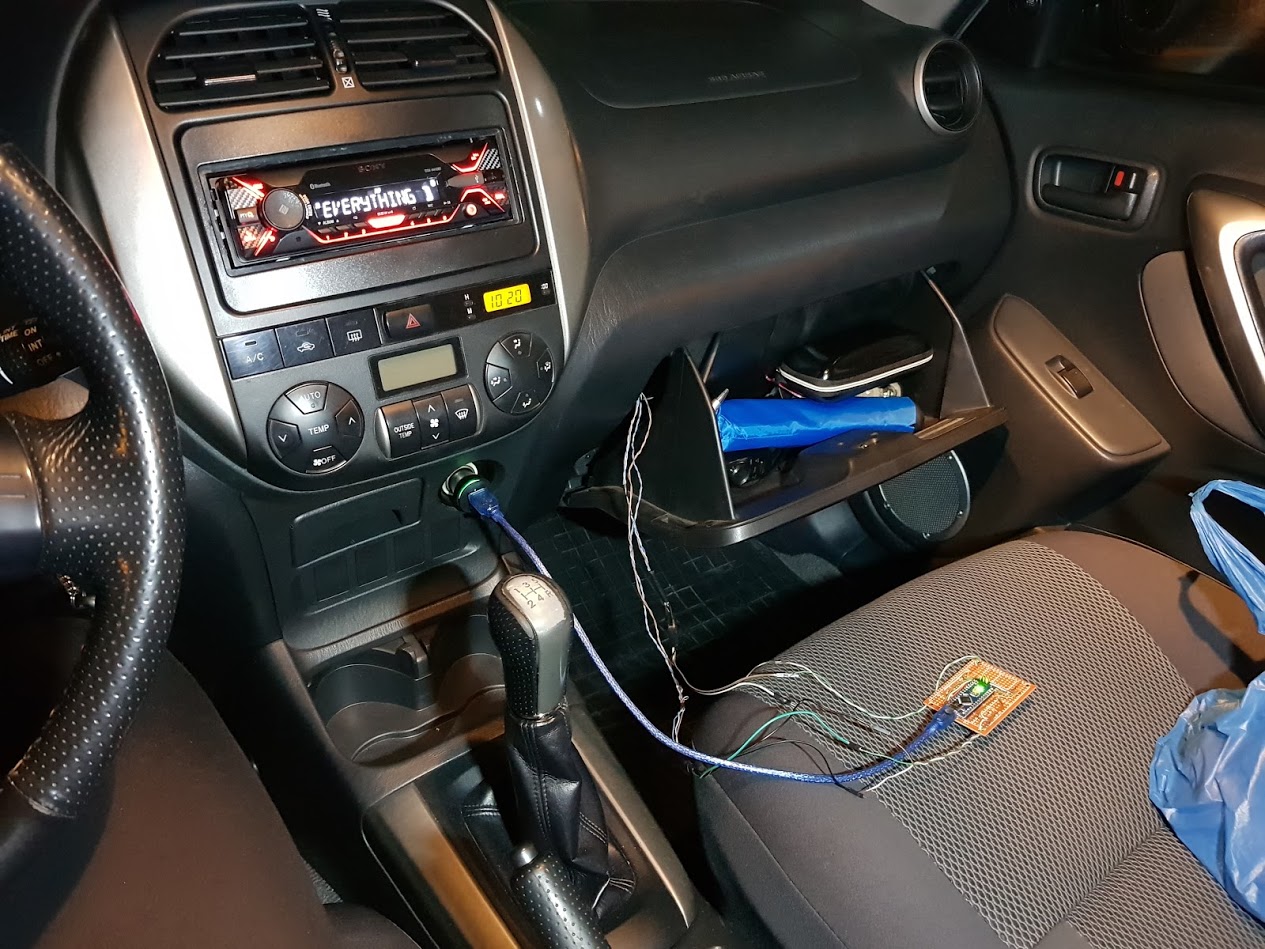

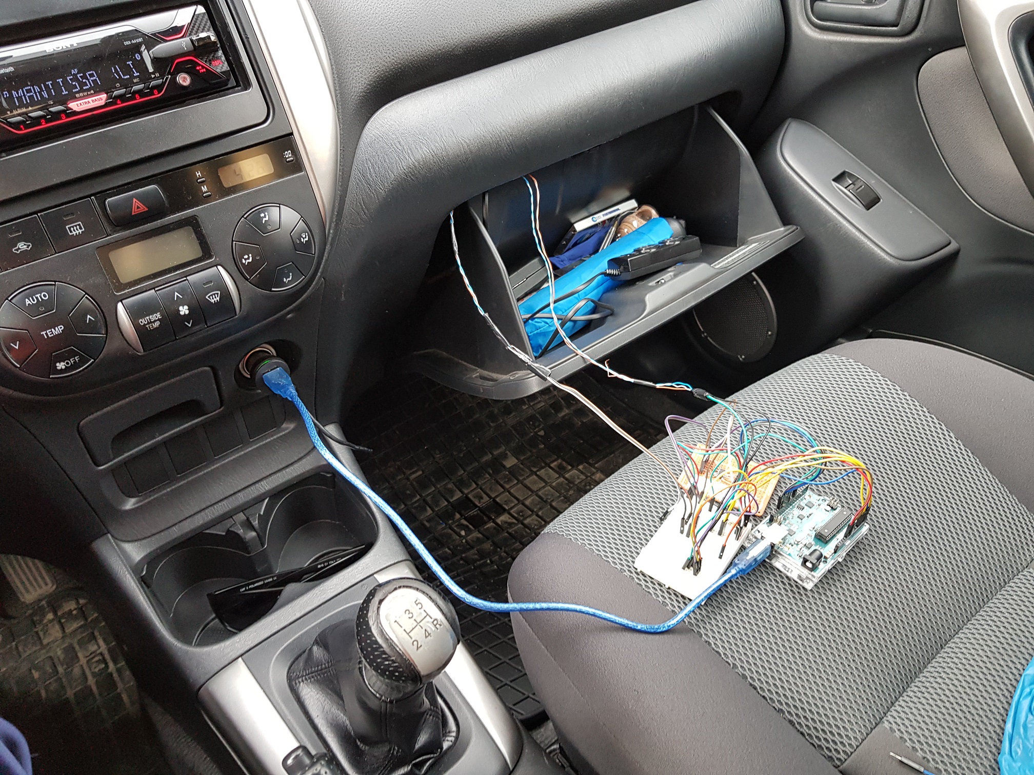

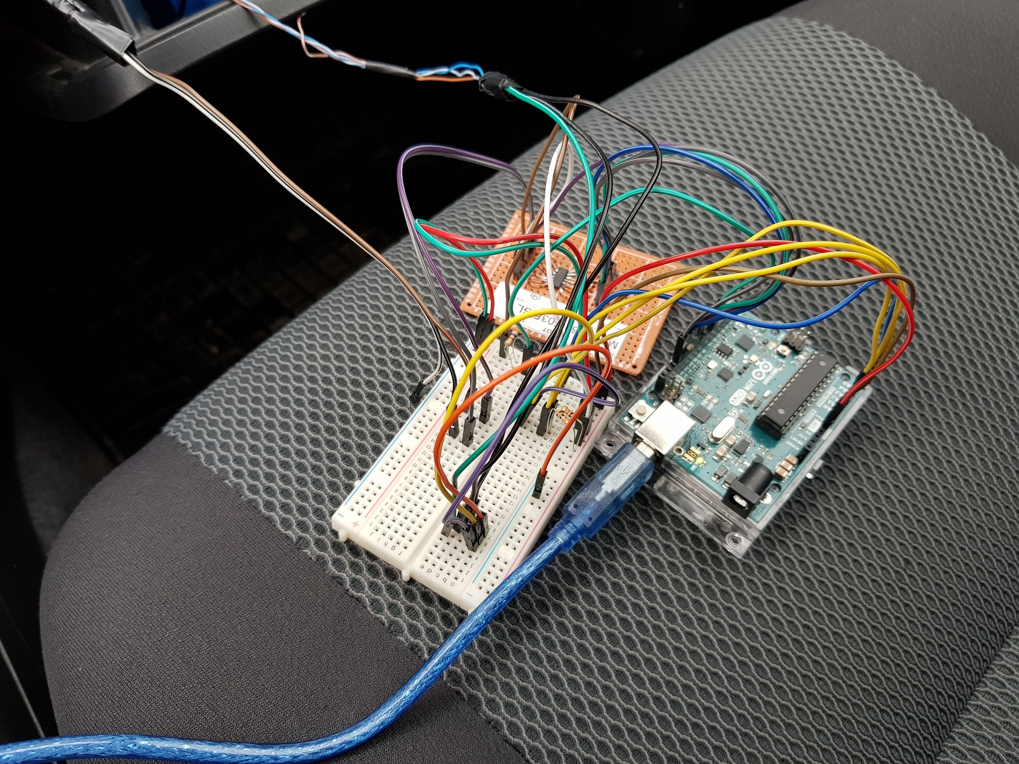

Прототипът е готов! :)
Прочетох сигналите от волана - идват по 3 жици - една обща (маса), една за MODE бутона и последната за останалите бутони. Общо взето връщат някакаво съпротивление. Не съм се опитвал да чета CAN BUS сигнали.
Също така трябваше да разбера какви сигнали приема плейърът, като за щастие отново се оказаха съпротивления. Накрая с ардуиното управлявам един цивров потенциометър 50к (MCP4261), който да задава нужните съпротивления при натиснат бутон.
Следваща стъпка е да пренеса цялата тази мазаница на една платка, с едно ардуино нано и да отиде в кутийка някъде зад таблото...
Ако някой има въпроси за свързването или кода, да пита.

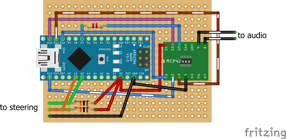

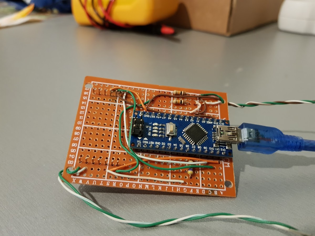

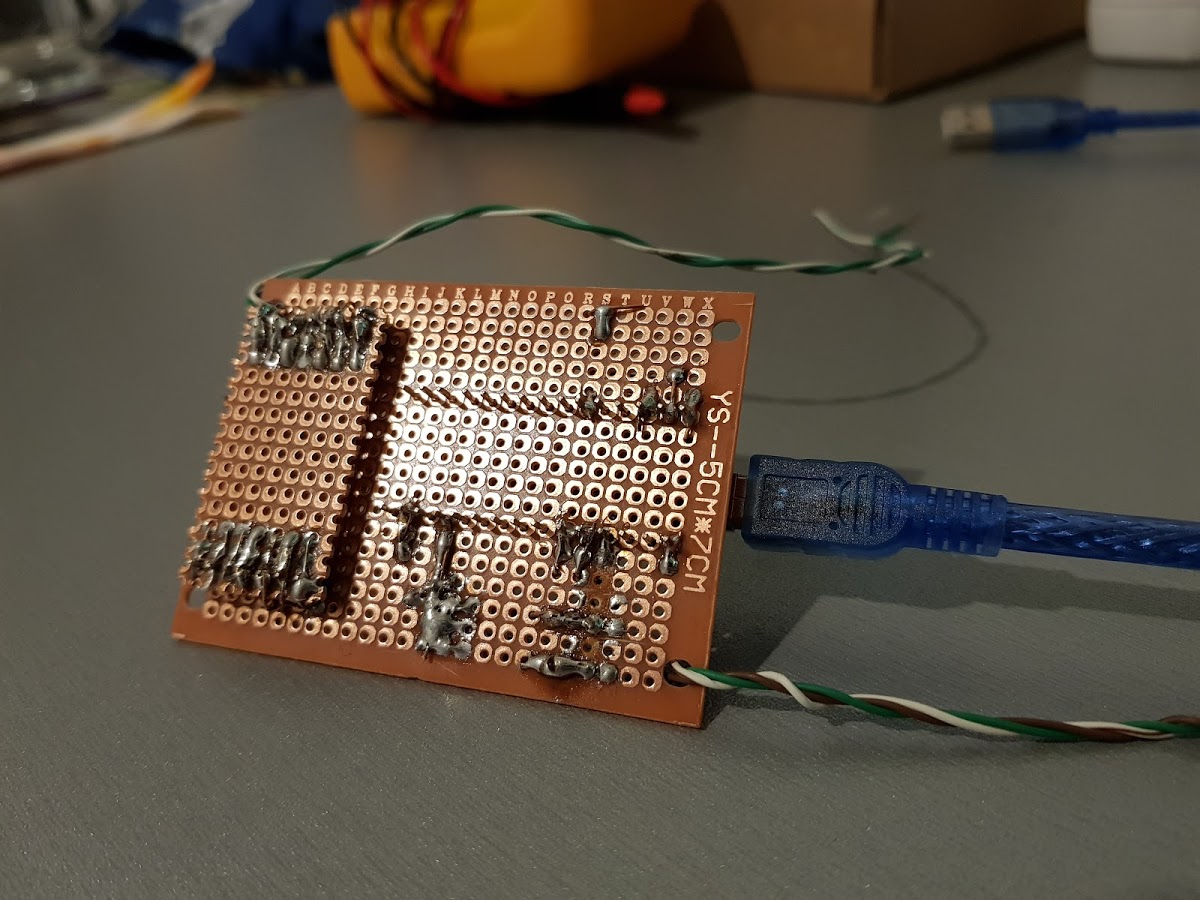

Малък напредък - версия 2 :)
Размерът на цялата джаджа вече е значително по-малък.
Това е груба схема на свързването:
Untitled Sketch_bb.png (166.03 KiB) Преглеждано 3720 пъти

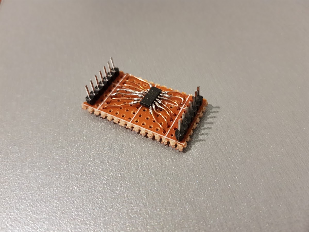

Малко снимки как се получи:
Остава да запоя жиците и да скрия всичко зад таблото...

Мнение от slowtraveler » 14 Мар 2018 13:50
Според мен се постарай да запоиш чиповете по-солидно - с тези 'сополи' е напълно възможно заради вибрациите скоро да сдадат багажа...
И евентуално - да залееш всичко със силикон (да, смолата е по-ефективна, ама по-трудно се работи с нея :) )
