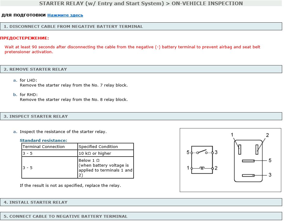

Проверете релето на стартера:
Screenshot - 22_2_2018 ã_ , 21_09_07.jpg (102.46 KiB) Преглеждано 5909 пъти
Ако то е изправно:
Стартер.
Сенсор на A/T - при вас няма, защото колата е M/T.
Стартерът трябва да е 28100-0R010 и да е Denso - продават се готови статори.
Успех - чакаме обратна връзка. :thumbsup:
