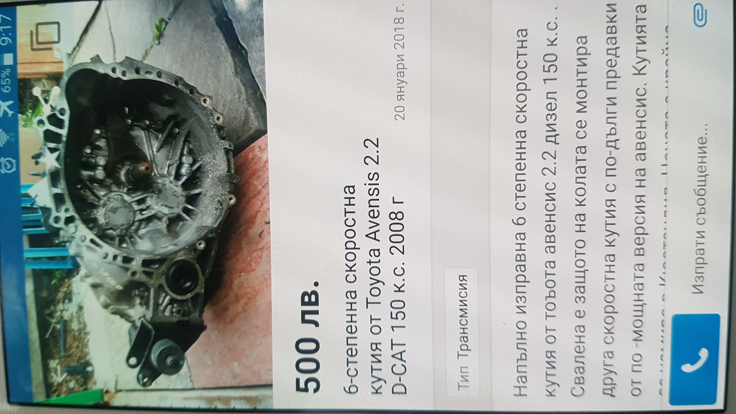

Извинявам се за неграмотността си, но форума не за правопис. Механик явно не пазаруваш в ОЛХ, в софийските морги може и 1000 лева да е кутията но с пазърлък има доста за по 500 и по малко работещи, и ако се обадиш хората предлагат и възможност за връщане ако има проблем.
- Ето 6 степенна кутия
- 20180214_091723.jpg (1.38 MiB) Преглеждано 7201 пъти
