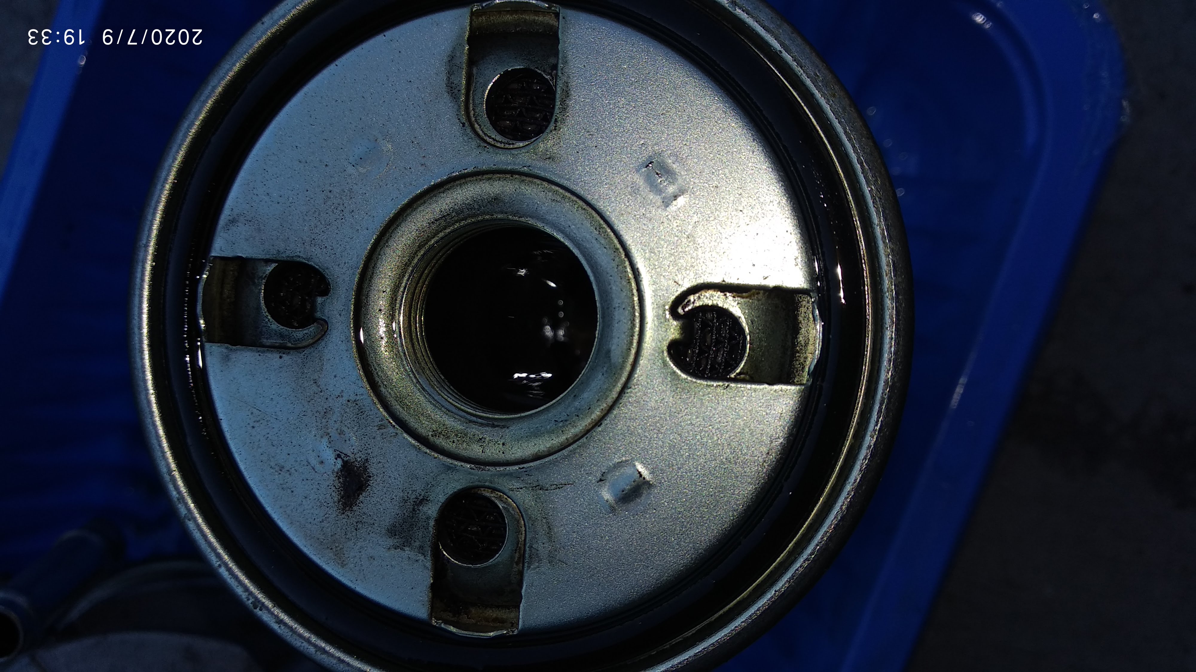

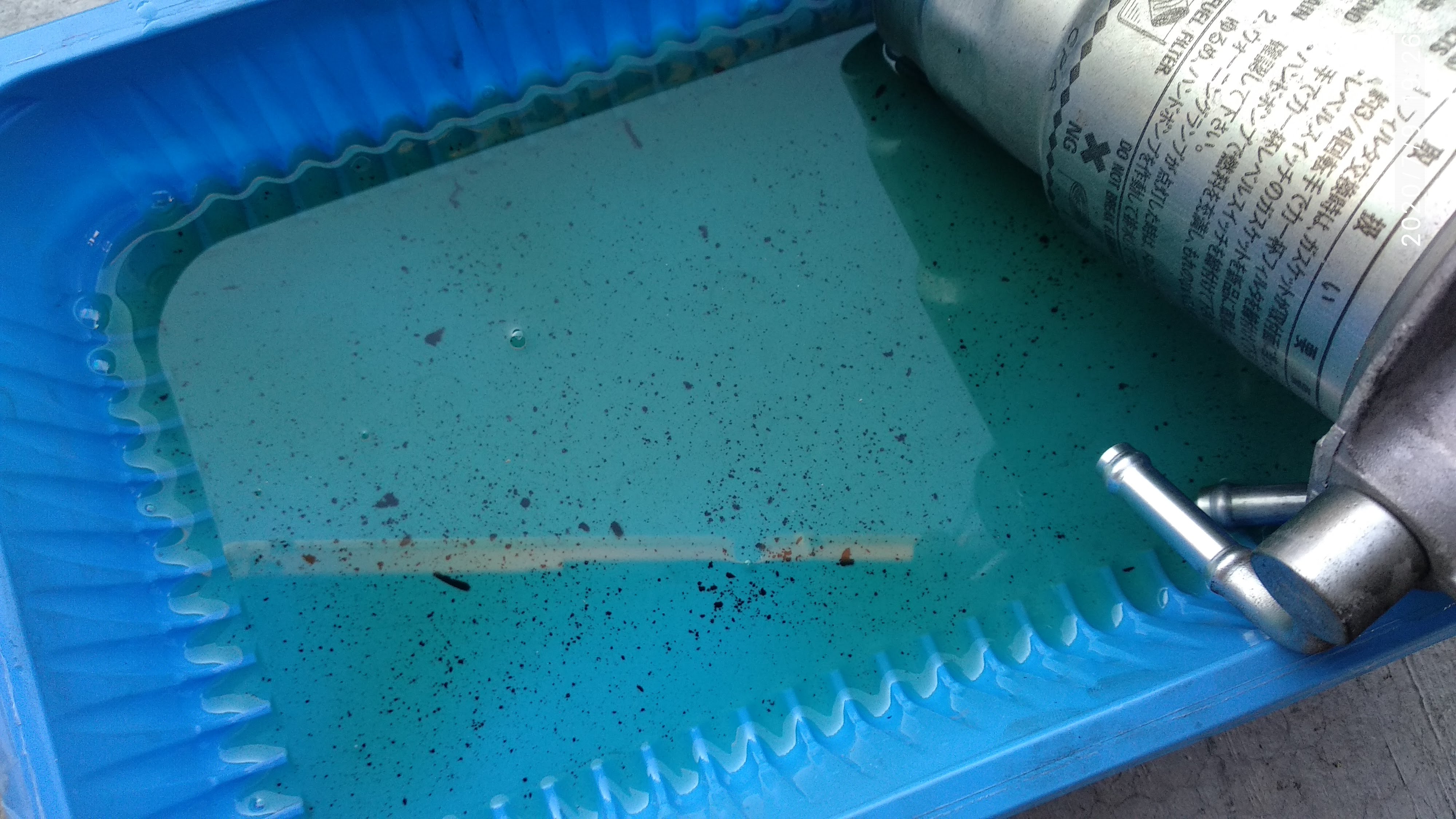

Искам да видите какво излезна от горивен филтър на новопридобитата ми RAV4.Винаги съм сменял навреме горините филтри на колите които съм имал, НИКОГА не е излизал толкова боклук.Винаги слагайте оригинални филтри, защото ако тези боклуци преминат през филтъра и отидат в помпа и дюзи, работата ще е много дебела.
