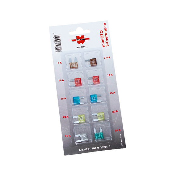

Колега, в голям филм си щял да се вкараш. Относно бушоните, ако ще се купуват от магазин, то аз си купувам единствено тези:
Иначе гаранция няма де, но избягвам да си купувам от неизвестни марки или като цяло без и също така от бензиностанции и т.н.
