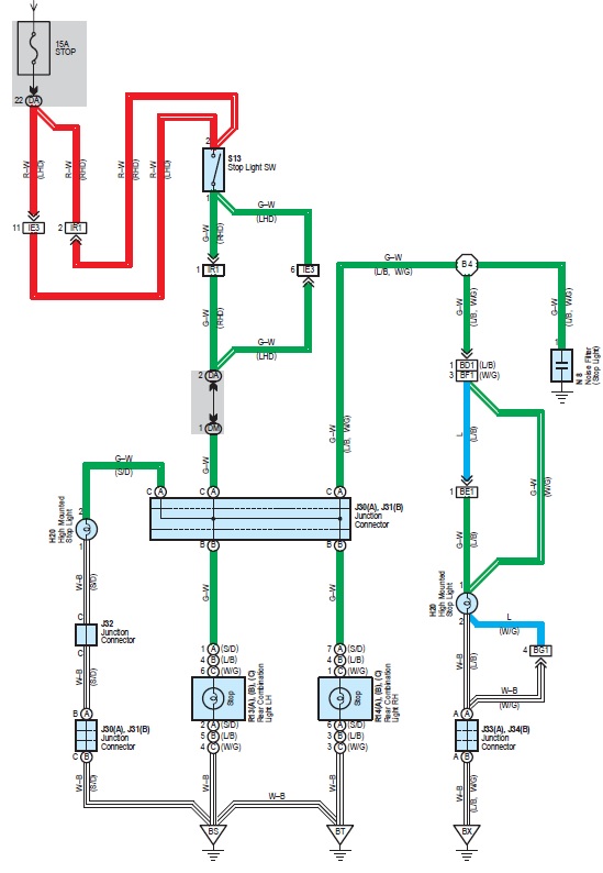

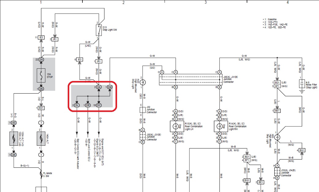

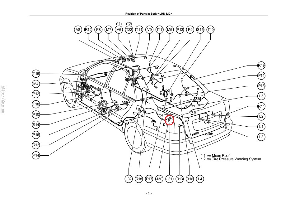

Freedom
Мнения: 414
Благодарил/а: 14 пъти
Грешка С 1249 Авенсис Т 25
Мнение от Freedom » 15 Дек 2018 11:52
Като гледам схемата по-горе би трябвало проблемен да е J30-J31:
