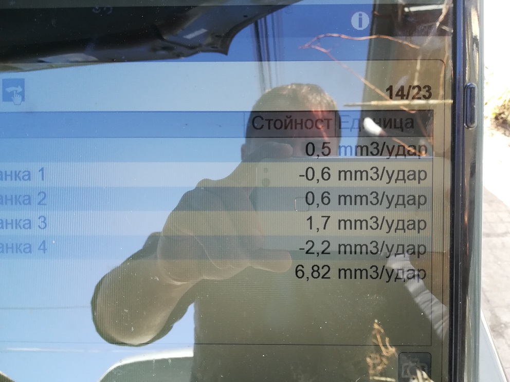

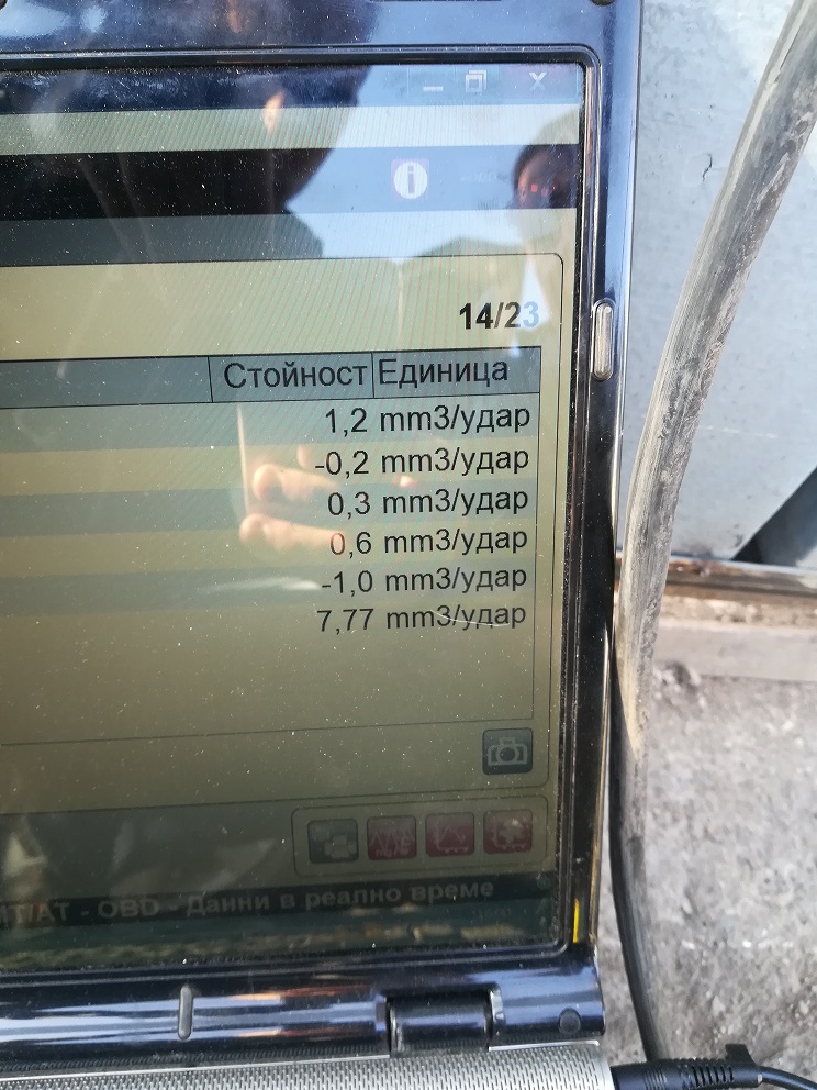

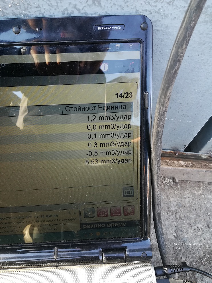

Мнение от plamen7337 » 05 Фев 2018 17:33
Днес направих една взривоопасна смес от 2бр.Бардал 6в1 и една капачка Бардал БДЦ и запалих колата да работи само с добавката.Работи около 1 час докъто свърши добавката.На първата снимка са дюзите преди добавката,на втората снимка са по време на работа само с добавката,а на третата снимка са след като свърши добавката-тоест с нафта.Стойностите на дюзите се пооправиха доста и колата осезаемо върви повече/щом се вкл.Тракшъна дори и на втора предавка.Но налягането на рейката продължава да се мени м/у 27000-32000.Майсторите твърдяха че се мени толкова много от дюзите,да но по време на работа с добавката стойностите на дюзите клоняха към 0,а налягането се менеше по същия начин както когато стойностите са по високи/примерно 1,9 някоя дюза/.Явно не е от дюзите.От какво зависи това менене?На снимките дюза 1 започва от втория ред.
